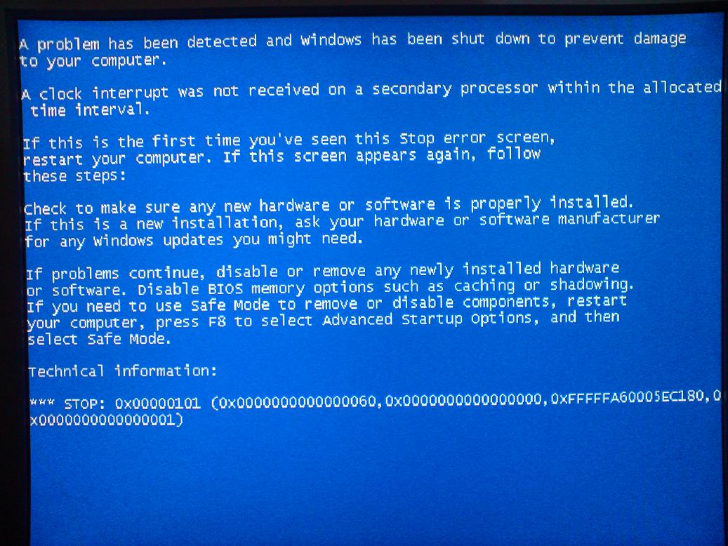

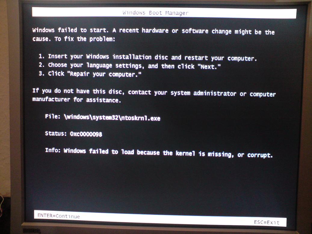

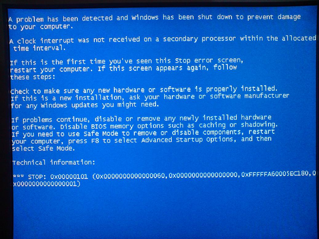

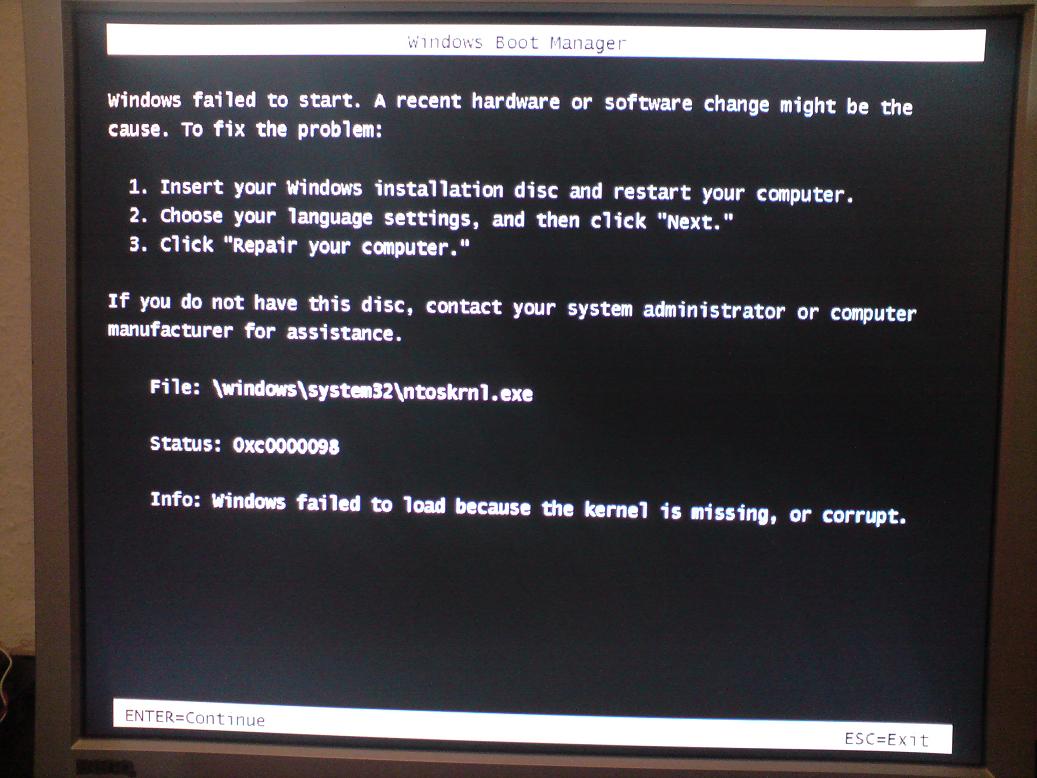

Hab jetzt die Einstellungen (2,1V und EIST=disable) so wie du es mir gesagt hast. Danach kam ich problemlos zur Windows Installation aber leider kam wieder ein Bluescreen (blaues Bild Anhang).
Wenn ich dann die Installation von neuem starte kommt wieder eine Fehlermeldung (schwarzes Bild Anhang).
Woran liegt es diesesmal? Was ist dieser Stop-Error? Ein Problem mit der CPU?

Mach mal die BIOS-Version 1.9 drauf - es sollte zumindest das Problem annähernd lösen -
aber bevor Du das machst - SATA Mode auf "IDE" / "native IDE " stellen - oder mit "makedisk"
eine Treiber-Diskette für den "SATA-Anschluß" erstellen und bei der INST von WIN
installieren ( F6) oder "Treiber installieren " bei Vista -
EDIT : C: - Partition VOR der INST von WIN /VISTA formatieren - Du solltest Windows / Vista völlig
neu und auf einer formatierten C-Partition installieren - IDE Busmaster = enabled
MPS Table Version 1.4 / APIC auf enabled

...leider komme ich nicht zur Festplatten formatierung, da er die Vista Installation immer mit der schwarzen Fehlermeldung beendet (siehe post #9)
Ich weiss nicht ob das eine Rolle spielt aber im Bootscreen steht "No harddisk detected" aber im Bios wird die Platte normal erkannt. Ist das dann ein Sata-Problem oder normal? Falls es die SATA Treiber sind, wüsste ich nicht wie ich die Treiber installieren soll, da die Vista Installation quasi gleich am Anfang abbricht und ich keine Treiber per F6 auswählen/installieren kann.

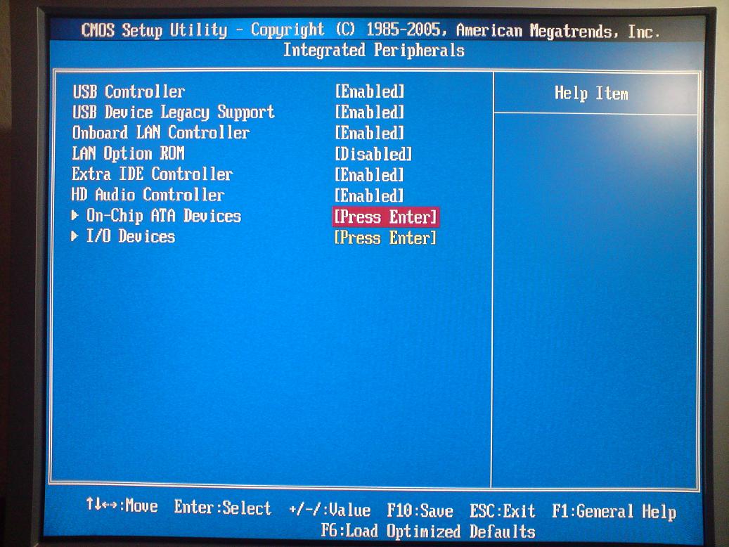

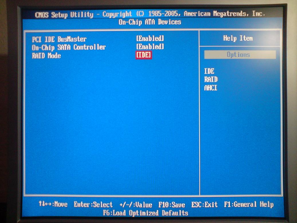

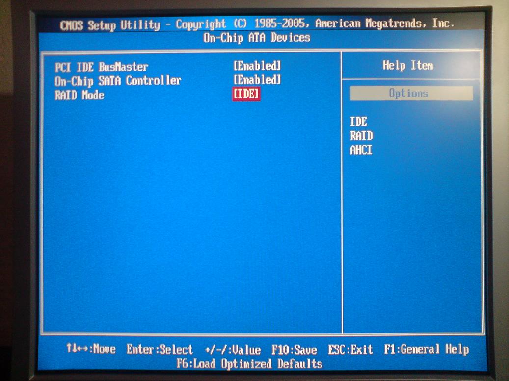

Wie gesagt der Modus ist auf IDE gestellt (siehe Anhänge, original Bilder).

RAID aud DISABLED setzen - geht nicht IDE ist richtig
bei mir kann ich "RAID" ganz abstellen und zwischen zwei SATA Controllern wählen -
Es müßte jetzt WINDOWS / VISTA ohne diese Meldung zu installieren sein -

Ich kann nur die "On-Chip SATA Controller" aus/an machen. --> enable
Beim "RAID Modus" muss ich IDE auswählen... also die gleichen Einstellungen wie davor auch
Ja, habs mir im Handbuch angeschaut - also auf "IDE" zunächst belassen -

geht nicht... wie gesagt es kommt kurz so ein schwarzer "Windows is loading files..."Screen und danach direkt der andere schwarze Screen mit der Fehlermeldung. Ich komme gar nicht erst zu der richtigen Vista Installation, das ging nur beim aller ersten mal nachdem ich die Ram Voltage korrigiert hatte...
EDIT: mir ist gerade aufgefallen dass die schwarze Fehlermeldung anders lautet! Der Pfad lautet \windows\system32\boot\winload.exe (anstatt ntoskrnl.exe), ob das was ändert ist fraglich
