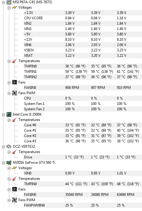

Am besten liest du mal mit HWmonitor die tatsächlich eingestellte PWM und die dazugehörige Drehzahl aus. Eventuell ists nämlich auch ein anderer Lüfter, den du hörst.

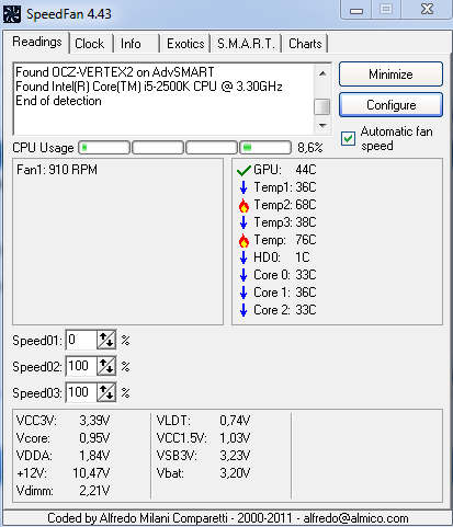

Also laut der HWMonitor Anzeige läuft der Lüfter auf 910 RPM. Dabei ist er deutlich hörbar. Auf dem ASRock war er das wie gesagt nicht. Irgend eine Chance das noch runterzuregeln? Der Brocken Lüfter hat 4 Pins by the way.

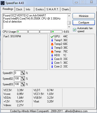

So sieht SpeedFan nun aus... aber langsamer ist er nicht geworden ...

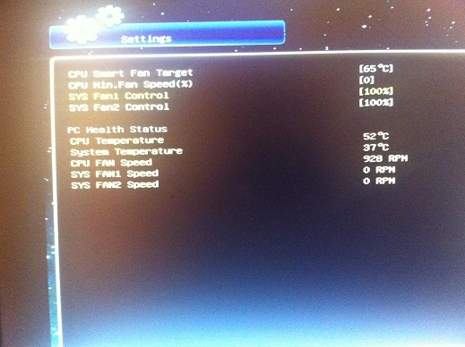

CPU Smart Fan Target = °C
CPU Min.Fan Speed(%) = ?
SYS Fan 1/ 2 Control(%) = ?
Redest du gerade von BIOS oder Speed Fan Einstellungen?
Habe noch nie "SpeedFan" genutzt - nein, ich meinte die BIOS-Einstellungen -

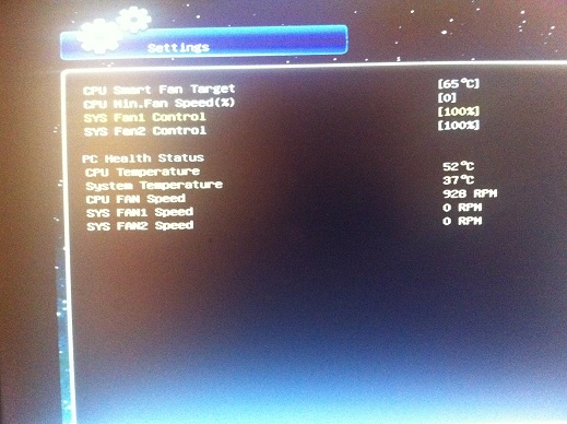

Habs mal Fotografiert im BIOS.

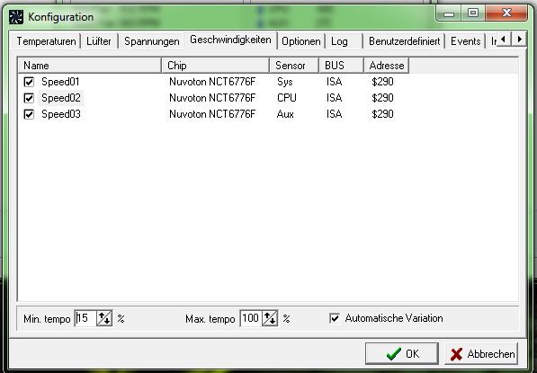

Hi Black,

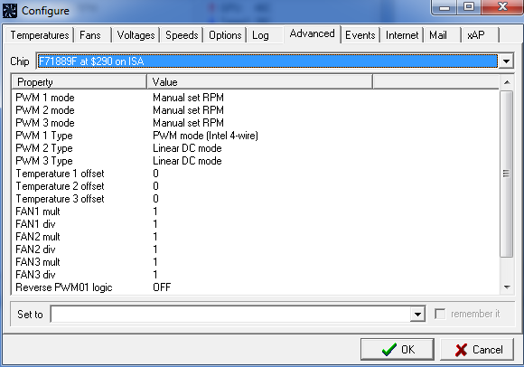

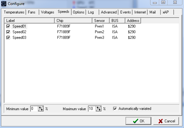

wie hast Du Speedfan eingestellt?
als Anhang wie Ich es gemacht habe!
Dieter
Und Du solltest im Bios die CPU Target Temp herunter setzen, sonst regelt er erst wenn 65° erreicht sind.

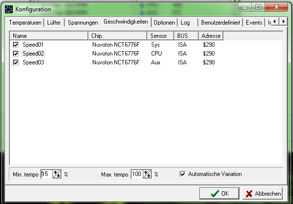

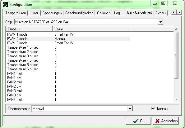

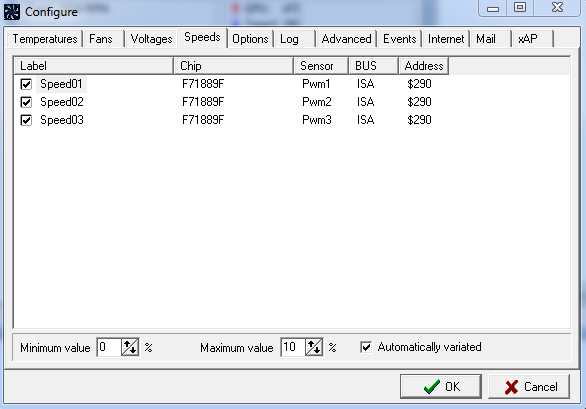

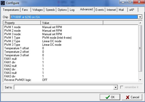

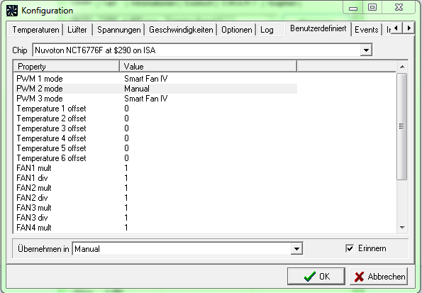

Bei mir ist es nun auch auf Manual. Mit dem Effekt dass er nun bei 1500 RPM steht - was richtig laut ist :(
O.K.
nicht jedes Board funktioniert, hast Du auf der Speedfan Homepage schon nachgesehen.
Gibt dort von Usern fertige Configs wenn einer das Board hat und es zur Verfügung stellt.
Dieter
Danke dir. Auf der SpeedFan HP gibt es leider kein einziges MSI Sockel 1555 Board :(
Also, laut HWmonitor steht der Lüfter eh schon auf 0%, also kann dein Lüfter das mitm Abschalten nicht. Laut Spezifikation darf ein PWM-Lüfter zwei Modi unterstützen: entweder er bleibt unterhalb einer gewissen PWM auf konstanter Drehzahl, oder er schaltet bei 0% ab. Wobei die meisten Lüfter die ich kenne auf konstanter Drehzahl bleiben. Und die Angabe zum Brocken lautet 850-1500 U/min, wobei da immer auch etwas Streuungsbreite dabei ist, drum hast du 910 U/min.
