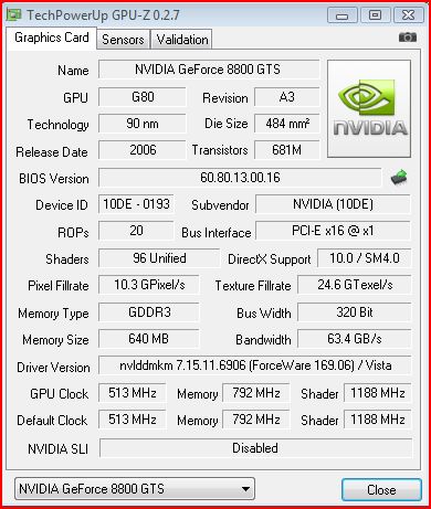

... was sagt GPU-Z dazu, ist die Karte mit X16 angebunden?
geile Idee hab mir da gestern die Daten angeguckt, aber nicht wie die Graka angesprochen wird. Danke für den Tipp.
Wie du auf dem Bild siehst wird die nur mit 1x angesprochen ....

... Idee war nicht schlecht von mir, wenn ich nur wüsst: was jetzt machen :cool_alt:. Hast du mal im Bios geschaut ob PCI Clock auf 100 steht bzw. allgemein mal geschaut ob im Bios alle i. O. ist?

Wieso steht denn bei dem gpu-z screenshoot beim Businterface x16@x1.
Da sollte doch x16@x16 stehen sowie bei mir.
Dann ist klar warum du keine leistung in spielen und benchmarks hast wenn die graka nur mit einfach angebunden ist.
gibt es denn im bios keine option mit der du die anbindung auf x16 stellen kannst, oder die karte mit der du die anbindung auf sli umstellen kannst lässt nur einfach durch.
das mit den zahlen bei der pci-e anbindung ist nur die frequenz, die steht standardmäßig auf 100mhz dadurch verändert man aber nicht die anzahl der lanes.
ich weiß das da eigtl x16@x16 stehen sollte, das ist ja mein problem. ich weiß nicht warum das bei mir nur auf x16@x1 läuft.
