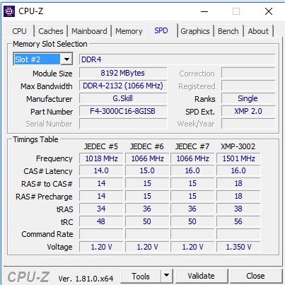

Ich hatte Anfangs sehr große Probleme mit dem Ram in der Form, dass der nur bei 2800MHz im XMP1 Profil lief, dabei aber 1,45V bekommen musste. Das alles trotz Bios Update auf 1.6.
Dann habe ich die Tage spitz bekommen, dass das Setzen des Bios-Reset Jumpers hier wunder wirken soll, weil bei einem Bios Update eben nicht alles gecleared wird. Gesagt getan...
XMP 2.0 Profil mit 2933MHz ausgewählt: Wieder passte es nicht, also die SPD Settings vom Ram angesehen - wird mit 1,35V für 3000MHz angegeben, das also mal händisch auf 1,35V gesetz, der Rest auf AUTO und Juhuu es lief endlich.
Seit diesem Zeitpunkt tryed der beim einschalten auch nicht 1-3x inkl. wieder abschalten des Netzteils und neuem Kaltstart (Netzteil, Festplatten etc. finden das ja soooo toll), sondern ging sofort an, startete. Es lief jetzt so etwa 10-14 Tage mit den Settings verlässlich.

Nicht mehr seit es XMP gibt. Weißt du ob das Bios bei Auto "irgendetwas" versucht, oder aber den SPD vom Ram versucht auszulesen?
Edit: Hab mal alle Settings rausgenommen und dann gesehen, dass der bei 1,35V nur auf 1,34V läuft. 1,36 eingestellt, dito, 1,37V eingestellt -> 1,36V. DDR 2933 ausgewählt, nicht startfähig.
Einen der vier Caselüfter (die alle nur auf 9V laufen, wtf) am Mobo abgestöpselt: DDR 2933 lauffähig.
Das Netzteil liefert konstant Spannung. Ehrlich gesagt finde ich so eine Leistung bei 8 Spannungswandlern auf dem Mobo ziemlich armselig. Tschüss, Mobo!
