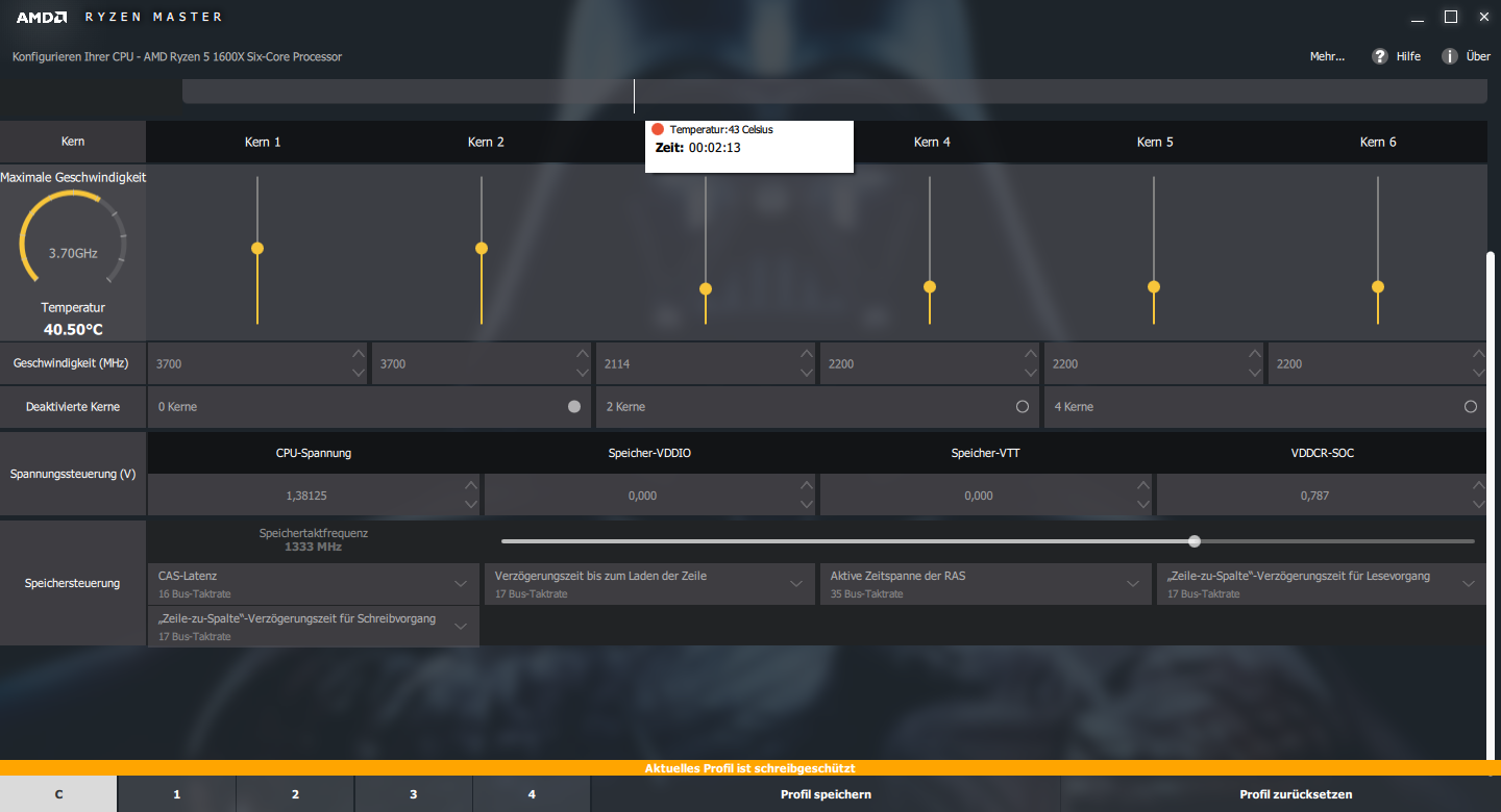

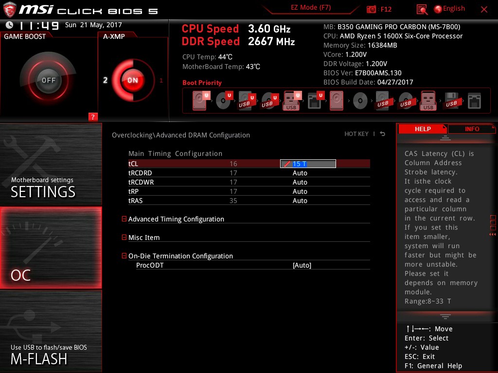

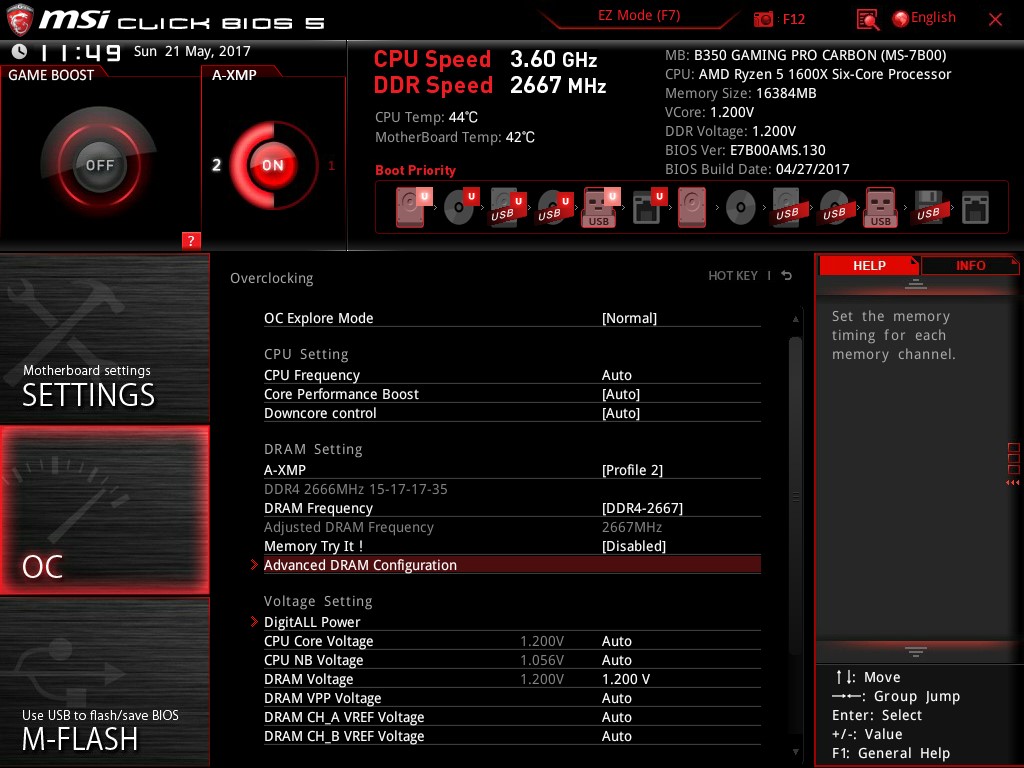

ich habe im UEFI folgende Einstellungen vorgenommen - die sollten vom A-XMP kommen, aber Voltage und tCL stimmten nicht, also hab ich sie geändert. Doch die tCL wird nicht übernommen. Wenn ich z.B. Ryzen Master prüfe, ist die CAS Latency auf 16.
Was mach ich falsch?

Nichts. Im Moment können nur gerade CL wie 14, 16, etc. realisiert werden. Erst mit einem neuen AGESA-Update sollen auch ungerade CL möglich sein.
Sry, ich find den Link grad nicht wieder, aber der Speichercontroller in der CPU steht auf gerade timings:D:freak:
Deswegen werden ungerade werte intern auf einen geraden gesetzt. Probiers doch mal mit CAS 14:D

Adock hat recht.
Ich kann zwar CL15 einstellen, aber er übernimmt es nicht nach Neustart.
14-16-16-16-33 funktioniert dagegen.
das bedeutet, wenn ich lt. Screenshots alles richtig gemacht habe, dann sollte im Ryzen Master der Takt auch auf 15 stehen?

Vielleicht ist das XMP-Profil noch fehlerhaft.
Stell am besten alles von Hand ein.
