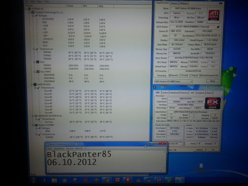

Habe eben zwischendurch mal BF3 gespielt und nebenher CPUID laufen lassen. Mache gleich mal ein Bild mit den Werten.

Ich meine die VGAs
63 Grad °C
63 Grad °C

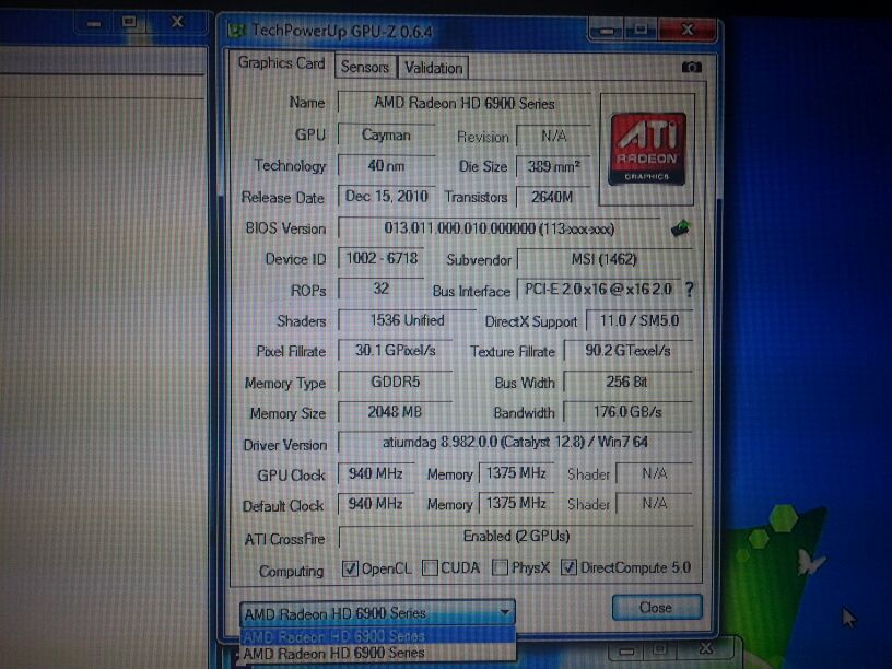

Keine Ahnung wieso CPUID nur eine anzeigt. GPU-Z zeigt beide zur Auswahl.

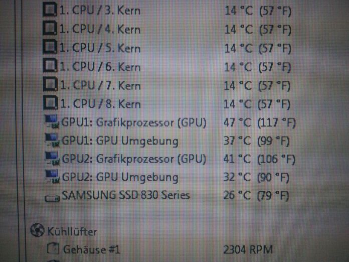

Das letzte Bild ist vom AIDA64

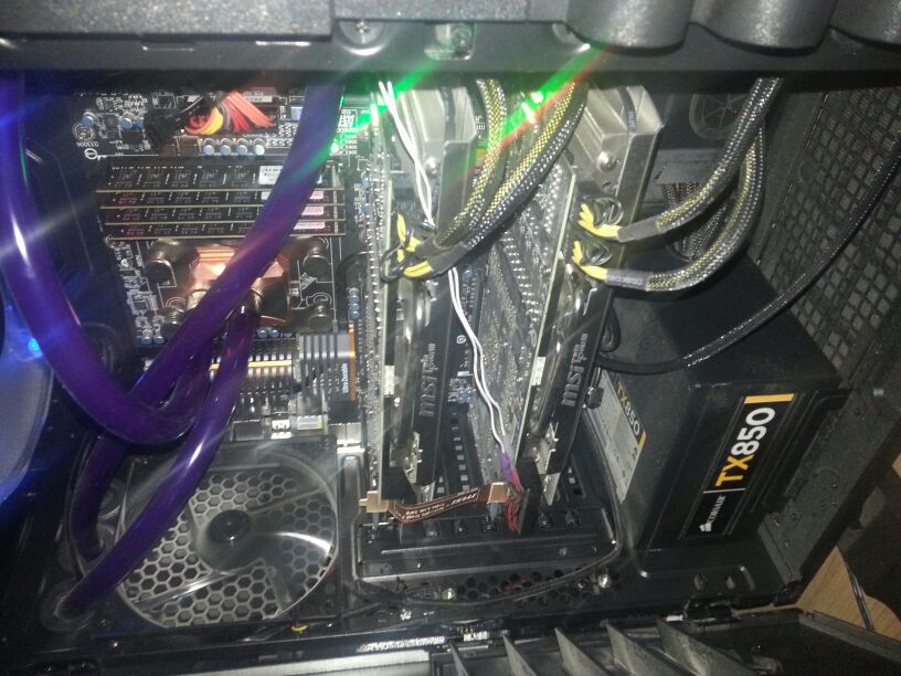

Habe ein Thermaltake Level 10 GT Gehäuse und das pustet frische Luft gezielt zwischen die Grafikkarten.

Sag ich doch, BF3 gespielt. Ist das etwa noch zu warm oder wie meinst du das?
Habe vier Gehäuselüfter. Der eine muss der 140er hinten sein.

Kein Plan. Als ich nur die eine Lightning hatte blieben die Temps immer unterhalb der 40 °C Marke. Mit der zweiten sind die gleich 20 Grad wärmer. Spiele alle Games immer auf Ultra. Also höchste Auflösung was geht.

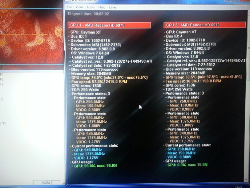

Habe gerade Geeks3D Furmark laufen und das lastet nur die erste VGA aus und die zweite bei max 5%. Komisch...
VGA1 ist jetzt bei 73°C angelangt während VGA2 noch bei 39°C herum tingelt...

Ist ja aktiviert. Ist in einem Bild oben im GPU-Z zu sehen. Vielleicht sollte ich mal die Aplication Profile aktualisieren...
Außer das Tool unterstützt kein Crossfire. Im GPU Shark werden auch nur beide parallel angezeigt.

Ach ja, und nach dem der FurMark Test durchgelaufen ist sind die Temps wieder runter auf 38-39 °C.
Noch ein Test mit dem FurMark auf "Burn-in Benchmark 1920x1080 15min" hat er beide VGAs hochgedreht. VGA1 lag da bei 97% und 83,5 °C und VGA2 bei 98% und 97,5 °C.
