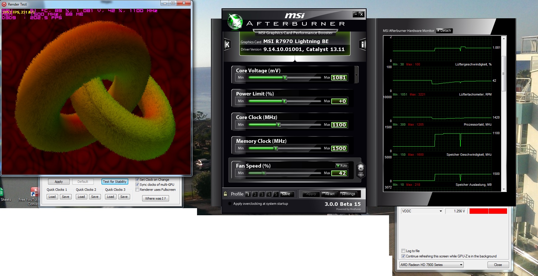

habe nun diese Karte auch und ich würde gerne mal wissen welche taktraten die zwei BIOS Einstellungen bei euch haben?
Ich habe im ersten Bios einen Takt von 1150Mhz und im zweiten eine 1050Mhz. Ist das bei euch auch so?
Außerdem wird gesagt man könne irgendwo etwas freischalten um die Spannung zu erhöhen. Ich sehe bei GPU Z immer nur die Standartspannung 1,256v egal in welchem Bios ich nehme (ändere die Spannung mit MSI Afterburner)...
summer46
- Feb. 2012
- 1.043
aber nur im zweiten BIOS oder? Ist der Hauptbios der Schalte hin zu den Anschlüssen mit 1150 MHz oder der andere?
Könnt ihr mal schauen... Ich habe im zweiten Bios die Spannung erhöht und GPU Z zeigt mir immernoch die Standartspannung an? MSI zeigt mir die angeblich richtige Spannung an. Welche ist den nun richtig?
Könnt ihr mal schauen... Ich habe im zweiten Bios die Spannung erhöht und GPU Z zeigt mir immernoch die Standartspannung an? MSI zeigt mir die angeblich richtige Spannung an. Welche ist den nun richtig?Cyberbernd

Hi
DAs normale MSI default Bios ist das mit 1150 Mhz bei der GHz Edition.
DAS LN2 Bios taktet nur default Mhz !! Also 1050 Mhz bei dir dann.
Ich habe die "ältere" normale 7970. Die taktet 1070 Mhz .
Mit dem LN2 Bios nur die default 925 Mhz. Mit dem LN2 Bios sollen aber alle ! Schutzfunktionen der Karte ausgestellt sein. Ebenfalls das Powerlimit.
Leider bleibt bei beiden "Biosen" die max Vcore bei 1,35 Volt... heißt es bringt mir nix...
DAbei sollten dann 1,7 Volt möglich sein...klar ist Wahnsinn...aber 1,4 Volt würde ich probieren..
Spannung bei dir sollten wohl die 1,26 Volt sein.
Gruß Bernd
