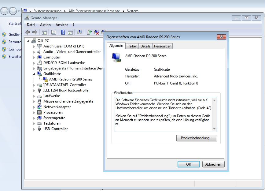

Mittlerweile wird die Karte erkannt, aber im Gerätemanager kommen immenoch Grafikkartentreiber Probleme. Immerhin steht da nun die richtige Grafikkarte.
Hat einer ne Idee wie es nun weitergehen könnte?
