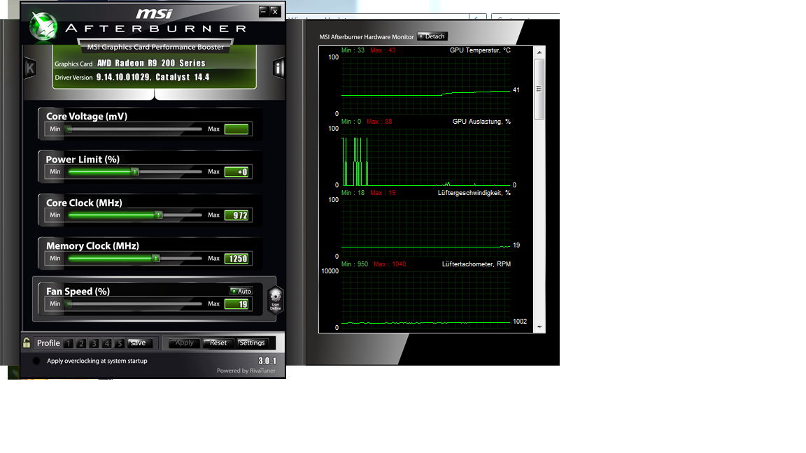

Habe vorhin zum ersten mal auf meinem neuen PC Battlefield 3 getestet und bin nicht gerade zufrieden. Habe natürlich im Campaign Modus gespielt und anfangs bei der Grafik auf Automatisch gespielt und da gings noch dann wollt ich alles auf ultra setzen und es hat auch noch kurze zeit funktioniert dann hab ich mal in den MSI Afterburner geschaut und die Grafikkarte lief auf voller Auslastung. Dabei liefen natürlich auch die Lüfter hoch auf 1400 Umdrehungen (sehr sehr laut) und die Temperatur lag bei zirka 65° (72° max). Dann hab ich gleich die Einstellungen auf "Hoch" runtergedreht um der Grafikkarte nicht zu schaden. Dann als ich im Spiel in einem Tunnel war hats zu flackern begonnen. Aber nicht Spiel Original und flächenüberdeckend und rechteckig. Ich hab BF3 sofort geschlossen und die Grafikkarte auskühlen lassen.
Dann hab ich mir ein bisschen Sorgen gemacht und wieder in den MSI Afterburner geschaut. Dort war dann die Grafikkartenauslastung entweder auf 0 oder 90, aber immer ruckartig nach oben und ruckartig nach unten.
Jetzt habe ich ein bisschen Angst um die Grafikkarte. Immerhin läuft der PC gerade mal 2 Tage und ich habe heute zum ersten Mal die Grafikkarte so richtig getestet.

Hab jetzt noch bisl mehr recherchiert und jemand hat gesagt dass der msi afterburner auch probleme verursachen kann. Hab das spiel ohne dem gestartet und konnte wieder auf Ultra spielen. Wie kann das damit zusammenhängen? Bzw kann er der Verursacher für das Problem sein und die Grafikkarte hat gar keinen Fehler?
Hab in letzter Zeit auch viele Windows Updates machen müssen, die ich auch nicht alle auf einmal installiert habe.
Viele haben zur Zeit ein Problem mit dem Origin-Overlay im Game. Schalte mal im Origin diesen Punkt ab.
Heißt das wirklich Overlay? Oder soll ich einfach Origin im Spiel deaktivieren?
Genau der Punkt.

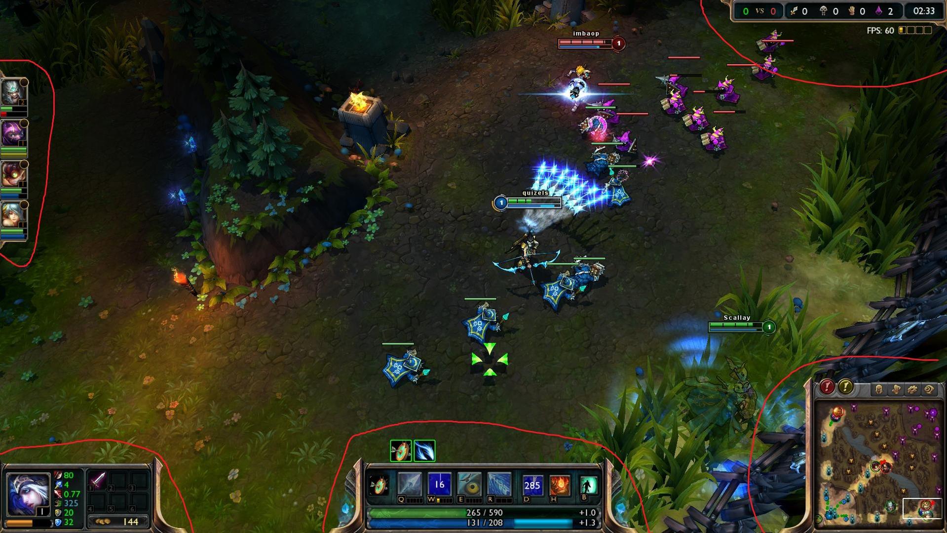

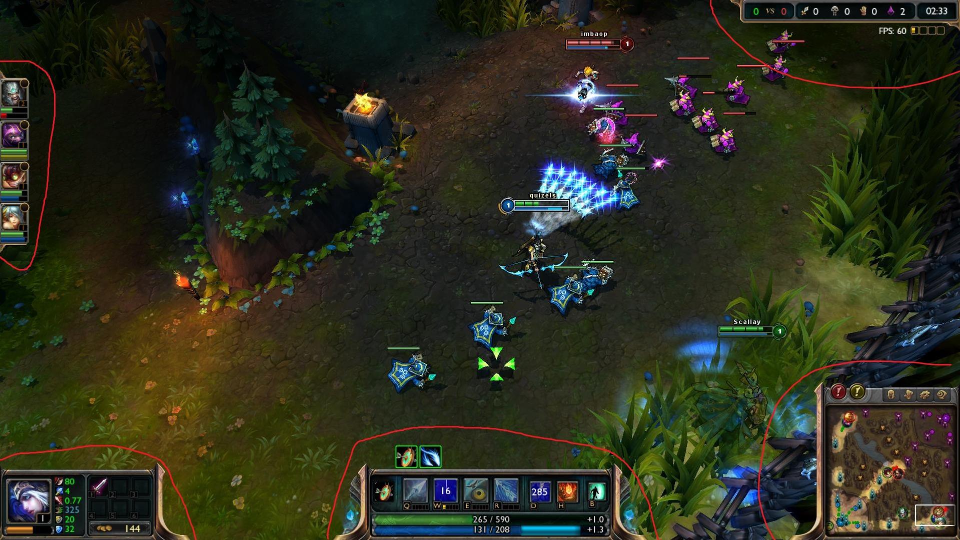

Tschuldigung, aber leider muss ich auf das Thema Grafikfehler zurückkehren... Hatte vor ein paar Tagen den Grafikfehler bei League of Legends, dass die Bedienflächen, oder wie das heißt, rot blinkten.
SCREEN.jpg (so hat es nicht ausgesehen, nur damit ihr wisst was ich mit Bedienfläche meine)
Dann wechselte ich das Fenster mit alt + tab und dann wieder zurück und es war weg. Hab mir vorerst keine Gedanken darüber gemacht.
Habe dann gestern wieder League of Legends Ranked gespielt und dann fingen plötzlich die Vasallen an blau in Quadraten zu blinken. Habs wieder mit alt + tab versucht. Hat aber diesmal nicht funktioniert und ich musste es das ganze Spiel über ertragen, ziemlich lästig.
Aja und ich spiele immer auf sehr hoch und mit vsync warten aktiviert.
