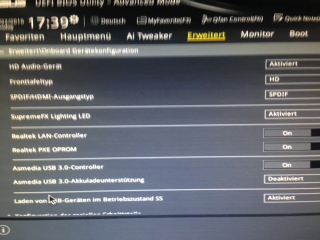

Bei der Option Onboard kann ich z.B Audio Werte ändern.

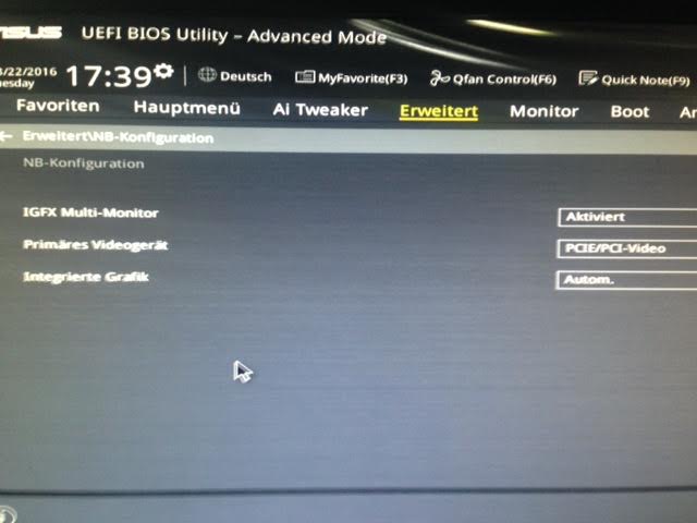

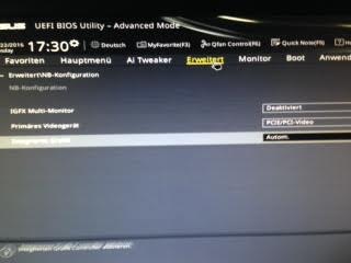

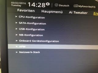

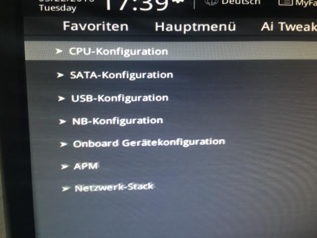

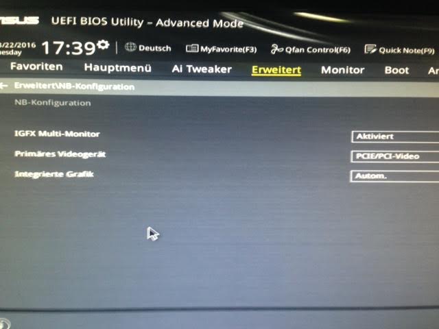

Kannst ja mal nen FOTO vom Bios machen also den Advanced/Erweiterten einstellungen und hier einstellen! Was ist eigentlich für ein Netzteil verbaut?Hersteller Watt oder Foto vom Netzteilaufkleber!Nicht das du nicht genug Saft hast!

Also BIOS steht schonmal primär auf Graka, das passt erstmal.
