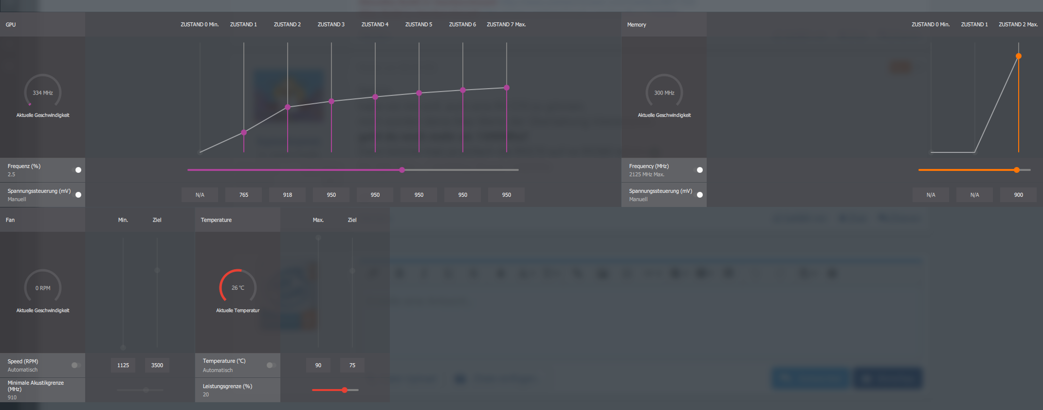

Hier sind meine aktuellen Werte:
Bei 0.9V ist die Karte mir nach ner Zeit abgeschmiert.

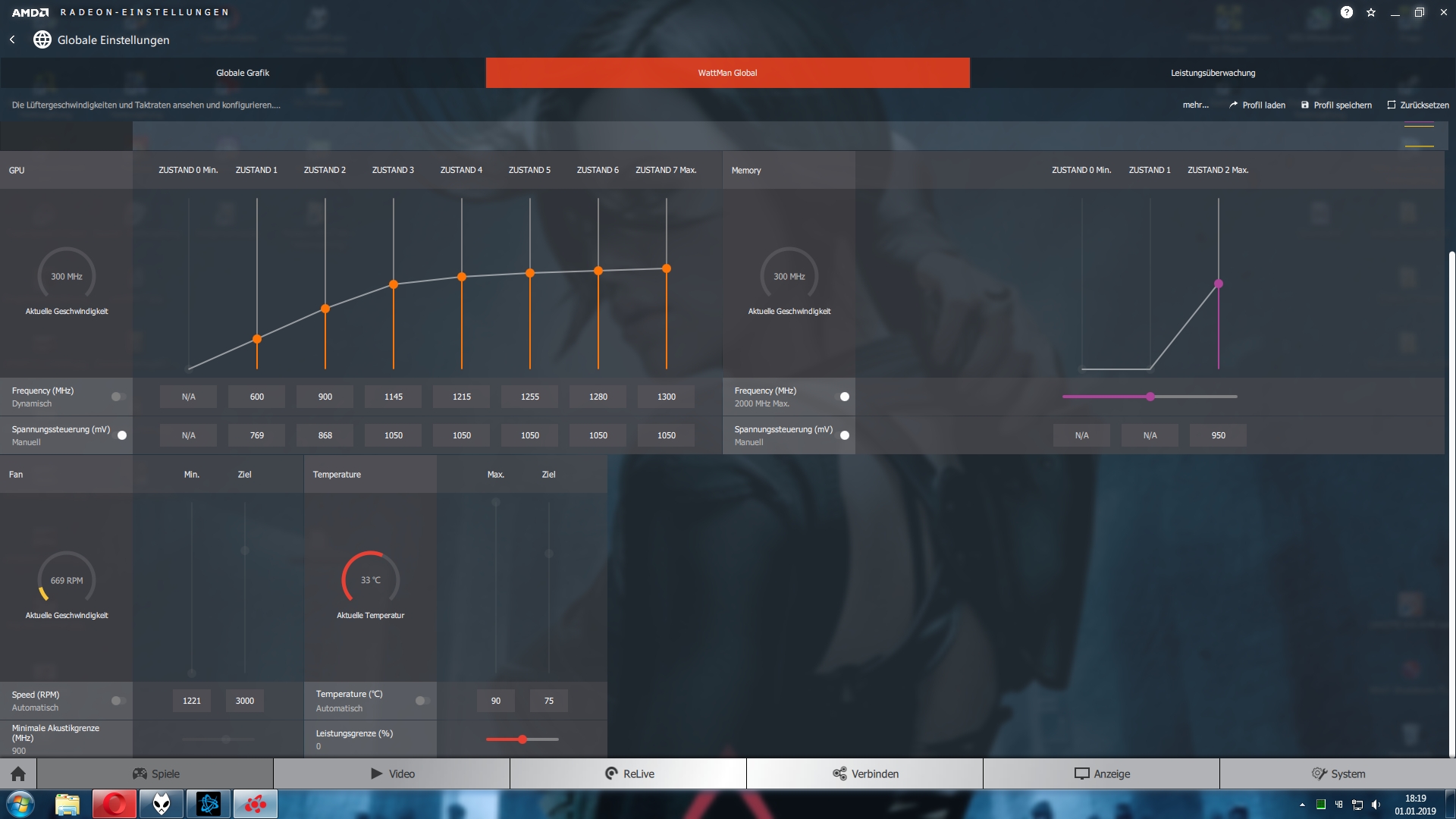

Ich habe jetzt auch mal ein wenig rumprobiert.
GPU mit + 5% also 1330 MHz max @ 1000 mV und Memory 2200 MHz @ 900 mV. Lüfterkurve standard und Leistungsgrenze +20 %. Ob das zu direkt stabil läuft kann ich noch nicht sagen, aber die paar Minuten BF V Singleplayer die ich testen konnte liefen.

Also meine Einstellungen sind 2,5% + @ 950mV und Speicher 2125 @ 900mV.
Bis jetzt keine Ausfälle gehabt.
Maximaler Verbrauch laut GPU-Z 150W
Ich habe jetzt nochmal mit Furmark und anschließend BF5 getestet und bin exakt bei den selben Settings wie du gelandet. Habe nur Memory auf 2200 MHz hochgedreht. Beim Zocken bleibt sie recht kühl und der Lüfter ist bei 35 % noch ertragbar. Bei Furmark unter Volllast läuft sie mit 45 % bei knappen 75°. Die Breakpoints meiner Lüfterkurve sind aktuell ab 45° 35% Drehzahl und ab 63° 45%.
Bei BFV kann ich noch deutlich mehr rausholen, aber wenn ich mit Furmark teste ist oben genannten Setup wirklich schon das Maximum wenn es akkustisch noch erträglich sein soll.

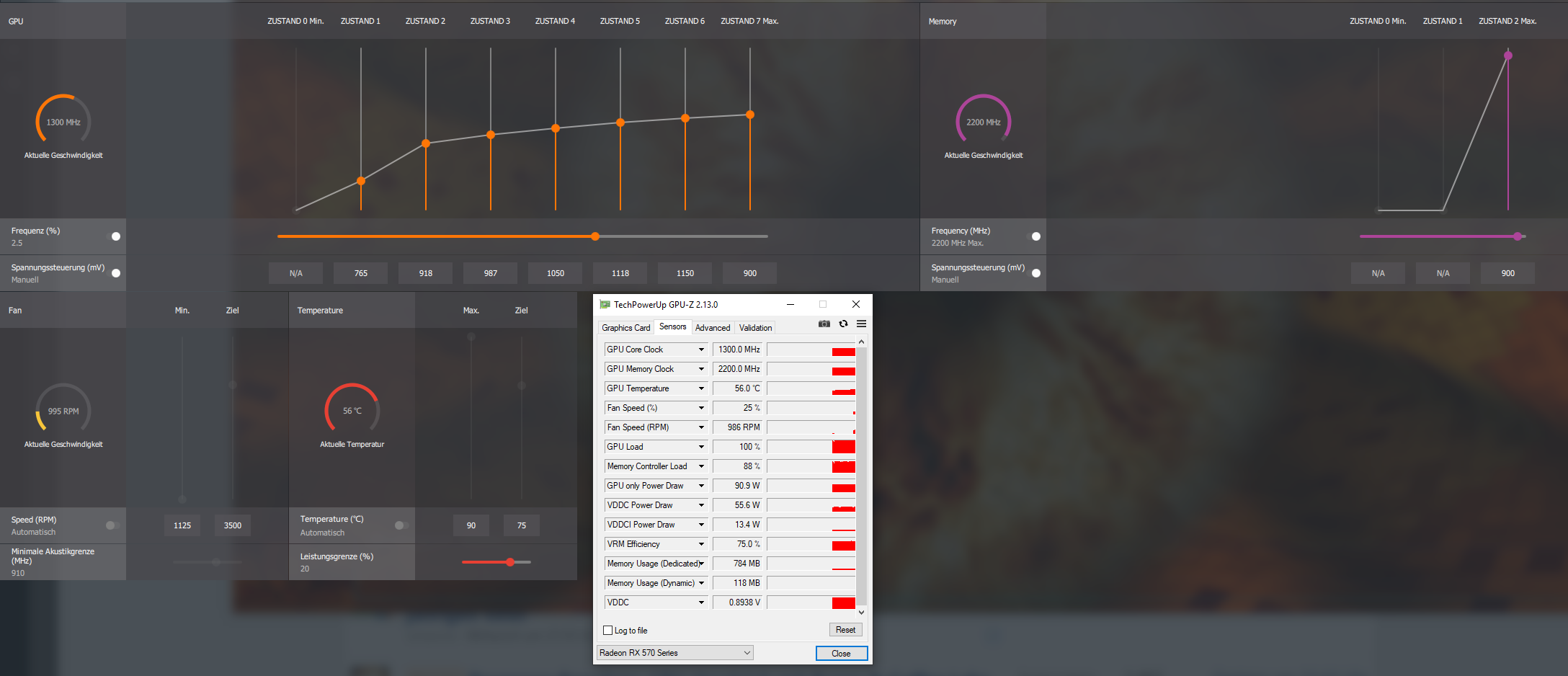

Das maximale was ich bei mir rausholen kann sind:
1300 MHz bei 950 mV / 2250 MHz bei 900 mV Timings lvl 2 ~ 160 W
1320 MHz bei 1000 mV / 2250 MHz bei 900 mV Timings lvl 2 ~ 180 W
Dann hängt sie dann genau im Powerlimit. Mehr Takt = Artefakte / mehr Spannung = Drosselung. Ich teste jetzt nochmal was das Maximum bei BFV und nicht beim Furmark Bench ist.
