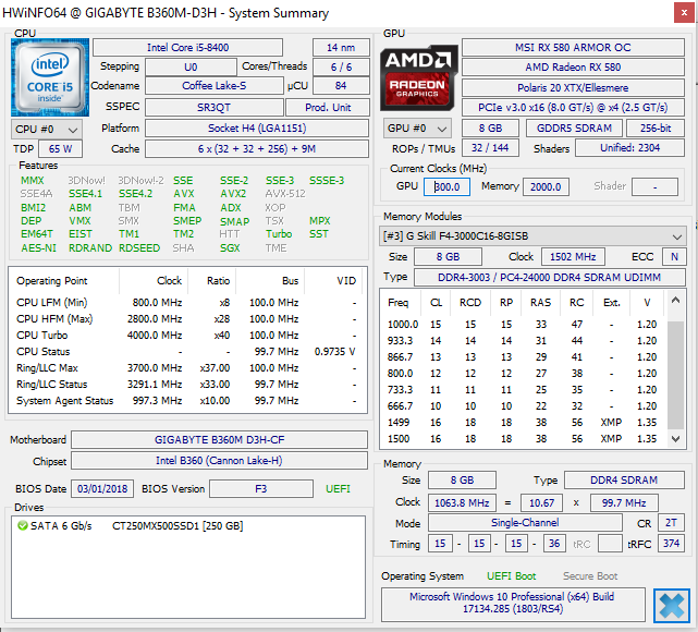

Im Anhang ist noch ein screenshot vom HWInfo. Außerdem habe ich ein logging laufen lassen wo der freeze auftritt. Das ist die angehängte Textdatei. Interessanterweise sieht man dass in der Zeit des freezes (19:24:38.458 - 19:25:45.186) kein log geschrieben wurde!

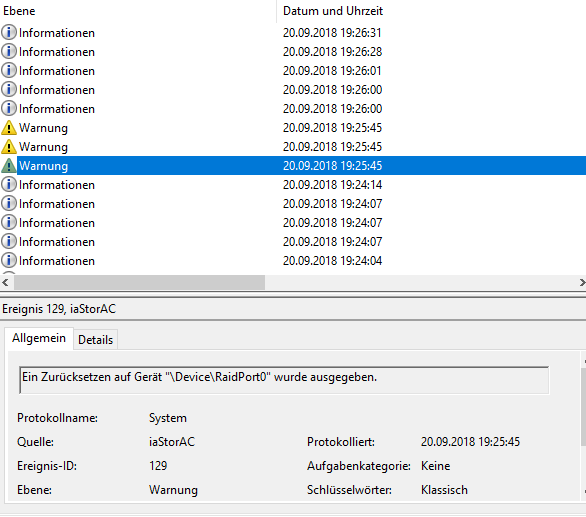

Temps sind welche bei der Karte, wenn das Problem auftritt? Ansonsten: Was steht im Windowsprotokoll? Bitte Screenshots und keine Textzbatzen in nem File hochladen.

Warum eigentlich so ein altes BIOS auf dem Board?

Im windows Protokoll steht genau 1 ereignis und zwar genau zu dem Zeitpunkt als der freeze wieder aufhörte: 19:25:45. "Ein Zurücksetzen auf Gerät "\Device\RaidPort0" wurde ausgegeben."
