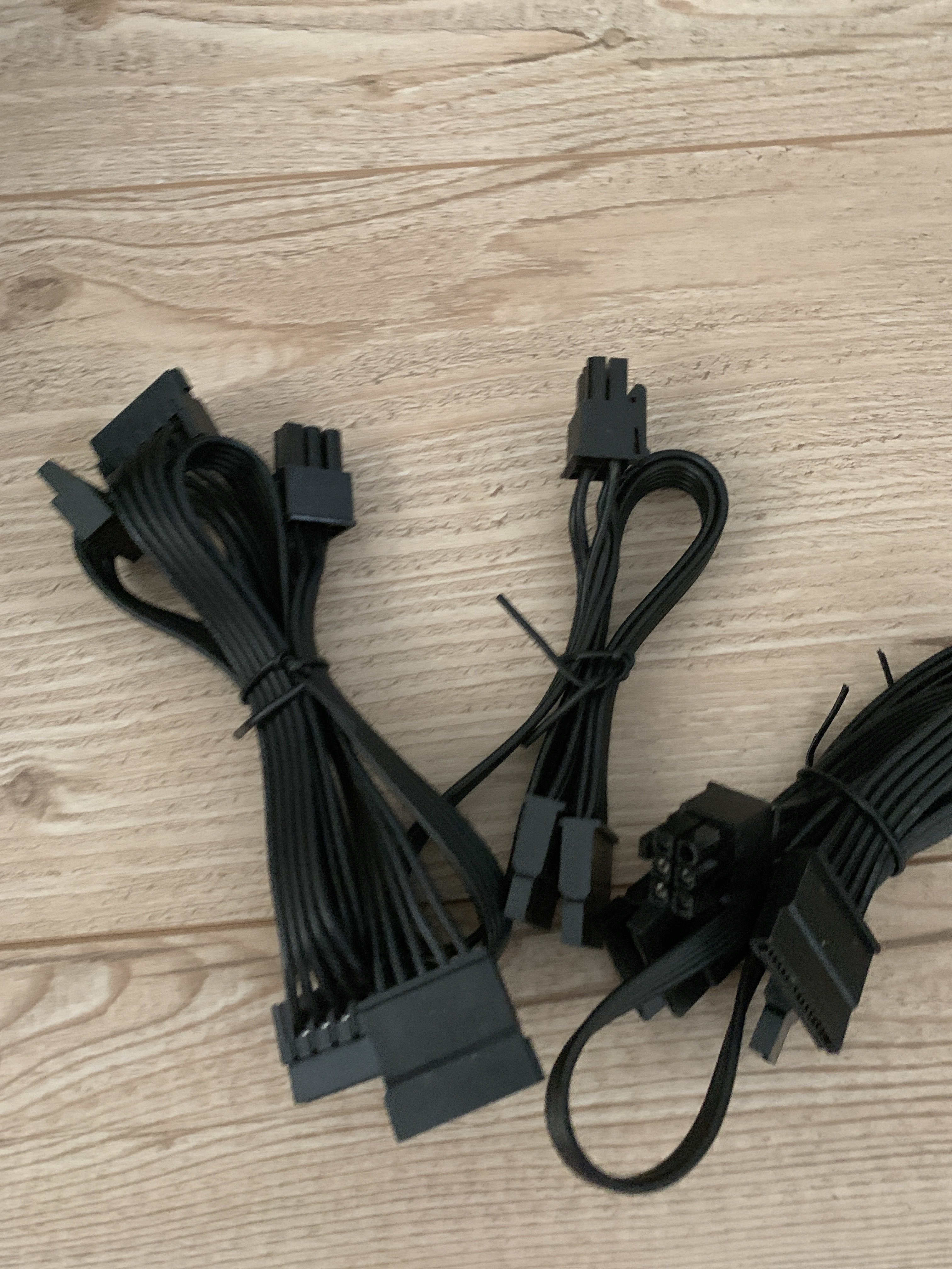

Ja hab ich da ist auch soweit alles angeschlossen nur habe kein SATA Anschluss an meinem Netzteil

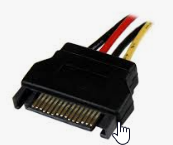

Ein NT ohne Stecker fuer SATA-Stromanschluss?
Nicht wirklich. Eventuell keinen mehr frei.
Sowas ist da nicht?
Was fuer ein Stecker ist das der da noch nicht angeschlossen ist?
Zeig mal ein Bild hier.
Reaktionen: Memo. Trinity und coasterblog
Alle belegt? Nicht richtig geguckt? Ist es ein modulares NT und der Strang liegt noch im Karton (ist also nicht gesteckt)?
Welches Netzteil Genau hast du denn und was hast du sonst am Hardware?
Sowas ist da nicht?

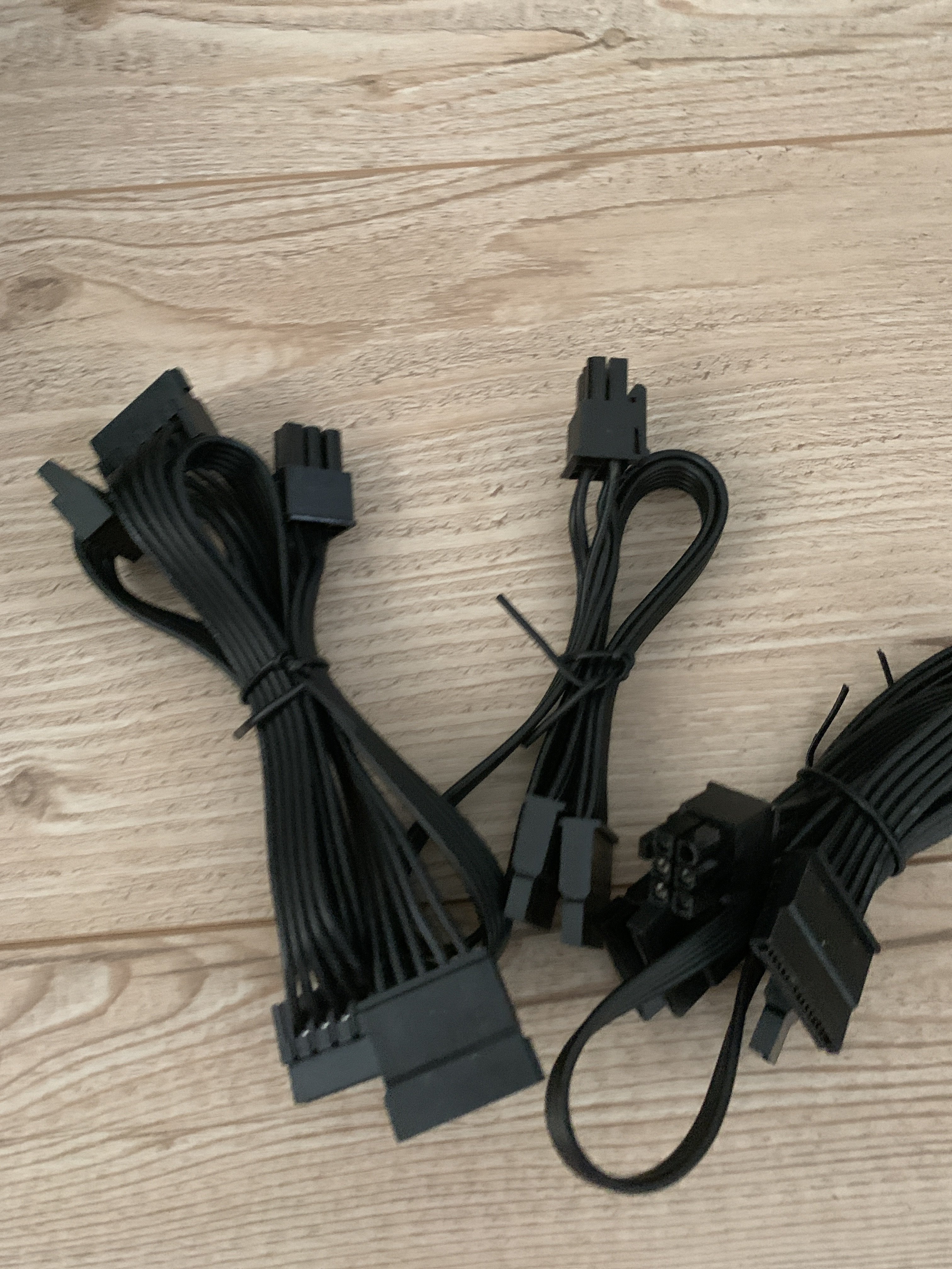

Ja ist der hab gerade in meine Netzteil Verpackung nach geschaut das ist auch noch eins was ins SATA Kabel reinpasst
Seasonic Focus GX-550
Joa, da musst du die mitgelieferten Kabel nach Bedarf einstecken
Anschließen!
Das Linke oder das Rechte. Das in der Mitte, duerfte wohl ein Molex sein. Wenn da doch die passenden Buchsen dran sind kannst Du auch das nehmen.
