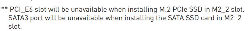

Im Handbuch steht zudem, dass der 3. SATA Port deaktiviert wird, wenn man eine SATA SSD in den zweiten M.2 Slot setzt. Die NVME SSD solltest du wegen der höheren Geschwindigkeit in den ersten M.2 Slot packen, der zweite ist nur mit PCIE 2.0 angebunden. Es sollten aber beide M.2 Slots gleichzeitig benutzbar sein und was auch im M.2 Slot ist hat immer Vorrang und schaltet jeweils PCIE6 oder den Port SATA3 ab, was die Lanes angeht. Ich tippe also auch auf's BIOS Update und Kompatibilitätsschwierigkeiten.

Das ist laut der Produktseite so nicht korrekt:
Beide Slots haben also PCIe Lanes (NVMe ist nur ein SW Protokoll für PCIe SSDs und hat mit den Slots nichts zu tun) und beide unterstützen auch M.2 SATA. Der M2_1 hängt am interen Chipsatz des SoCs, wie man anhand der Lanes erkennt udn daran, dass eben kein SATA Port verloren geht und M2_2 am externen Chipsatz (also dem X370). Beide SSDs sollten also in jedem der Ports laufen und auch beide gleichzeitig, allerdings wäre M2_1 für P1 der optimale Platz.
