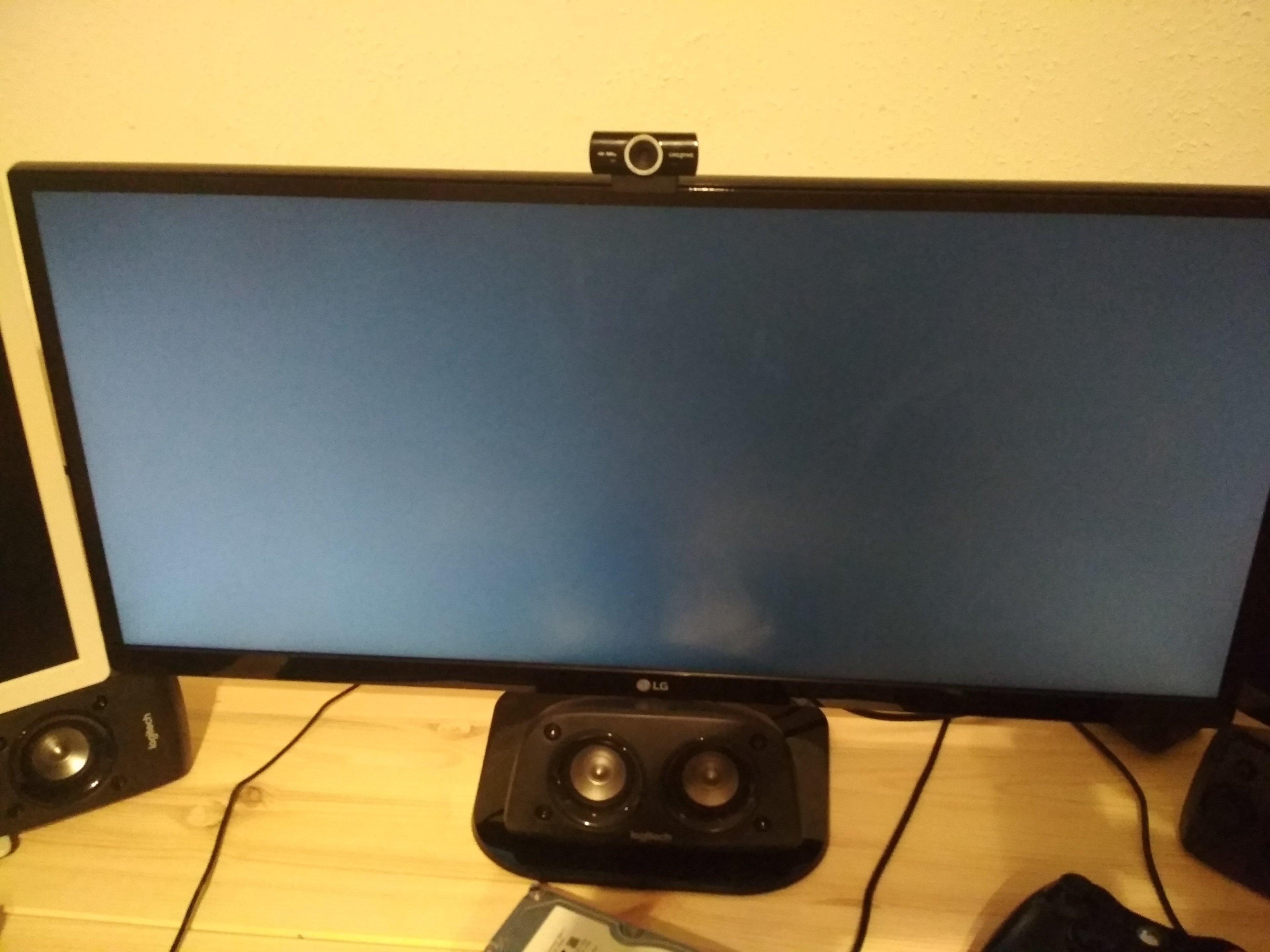

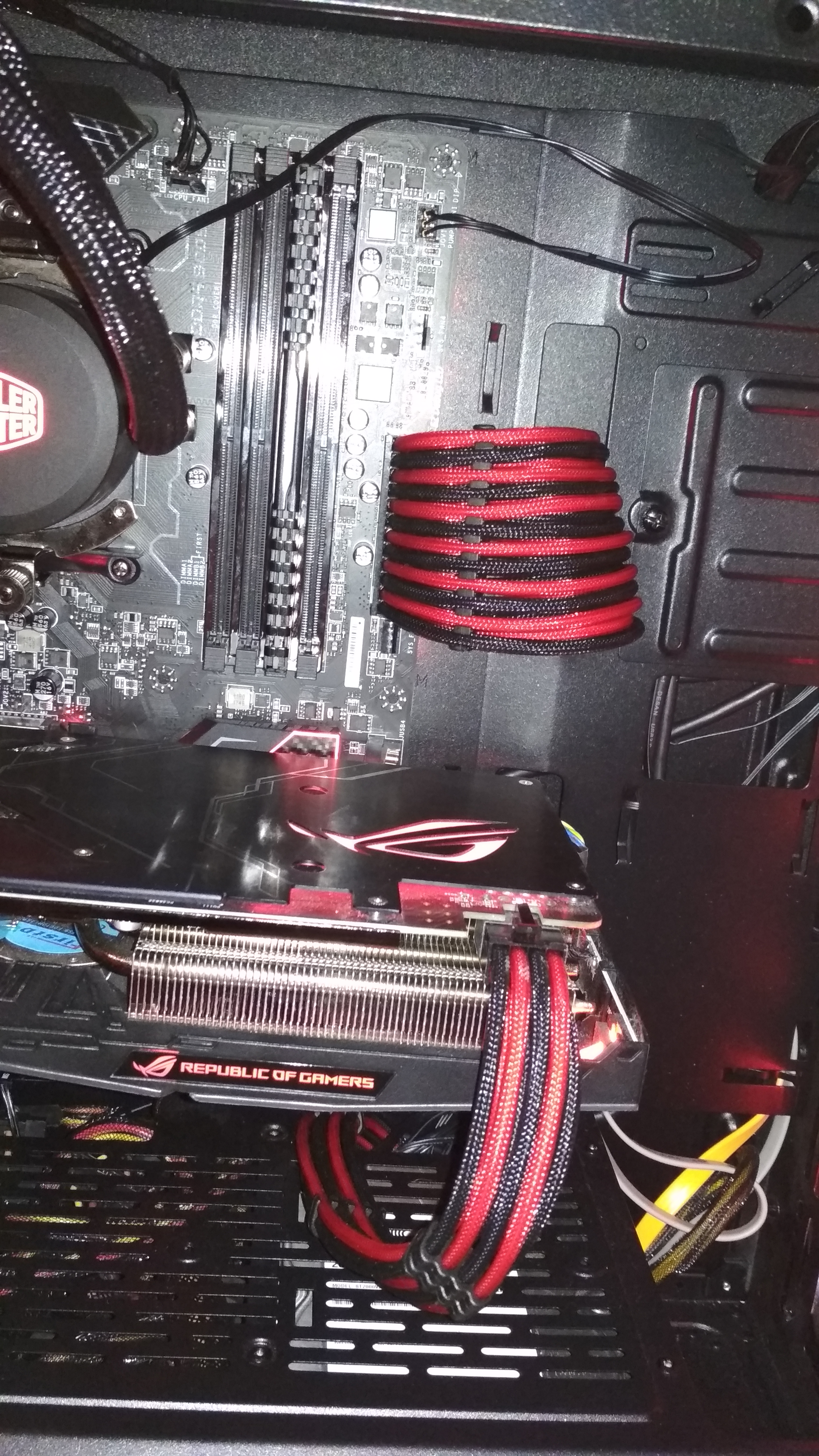

Hallo. Ich hab ein Problem mit meinem neuen PC denn ich selbst zusammen gestellt hab. Das Problem liegt da dran das immer wenn ich ihn starten will alle Lüfter laufen wie normals auch aber die boot led bleibt die ganze Zeit an und der Monitor geht auch an aber beliebt grau habe schon auch schon RAM und so bestellt,aber alles geht nicht. Ich hab in vermutung das das BIOS zu alt ist aber wenn es so wäre ich hab keine andere CPU um das BIOS zu flashen offe ihr könnt mir helfen

Kühlung der CPU >>> Kühler Cooler Master MasterLiquid ML120L RGB kann nicht "zu fest" auf der CPU verschraubt worden sein ?
Evtl. DIAGONAL ein wenig lösen - 1/2 bis eine Umdrehung die Verschraubung der Halterung lösen -
Vielleicht ein Foto von den +12V - ATX-Anschlüssen - auch von der CPU-Zusatzstromversorgung

Der Displayoutput versucht etwas auszugeben, scheitert damit aber offenbar. (Ansonsten würde der Monitor meckern das nichts angeschlossen wurde)
Hast du mal versucht die GPU in den zweiten PCIe Slot zu stecken? Ist nicht optimal aber falls es, warum auch immer, an dem Slot liegt könnte das zumindest das System booten lassen.
Oder auch mal andere Displayoutputs an der GPU probieren. Eventuell stimmt ja auch mit dieser etwas nicht.
Dass das Display grau wird und keinen Fehler ausgibt scheint ja zumindest darauf hinzudeuten dass versucht wird etwas auszugeben. Also ist das Videokabel schonmal nicht fehlerhaft angeschlossen. (Vermutlich)

Um das einfachste mal auszuschliessen, wie schon oben erwaehnt, Monitor-Kabel geht von Grafikkarte zu Monitor (?), da Bildschirm "wird grau" ja so klingt als ob kurz Signal kommt.
Das Kabel funktioniert auch?
Der Monitor funktioniert auch?
Anderes Kabel, anderen Anschlusstyp mal versuchen (auch schon oben erwaehnt).

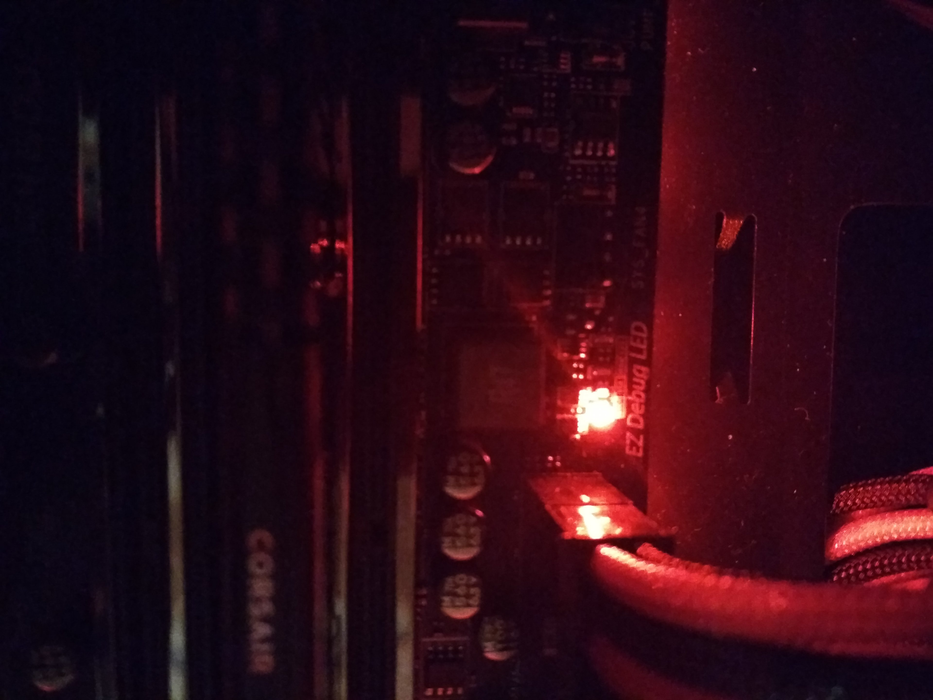

Schau mal auf die DBUG LEDs, die sollten sich in der nähe des ATX Anschlusses befinden. Leuchtet da was dauerhaft? Wenn ja, welche LED?
Edit: überlesen, stand ja in der Beschreibung.
Wie am Anfang gesagt leuchtet die boot led dauerhaft aber die CPU Led und dran Led und VGA Led gehen nach ein paar Sekunden aus
Ich benutze welche von cablemod und ich hab auch schon ohne die costum Kabel Versucht leider ohne erfolg
So bleibt es denn wenn ich ihn anschalte für Stunden
