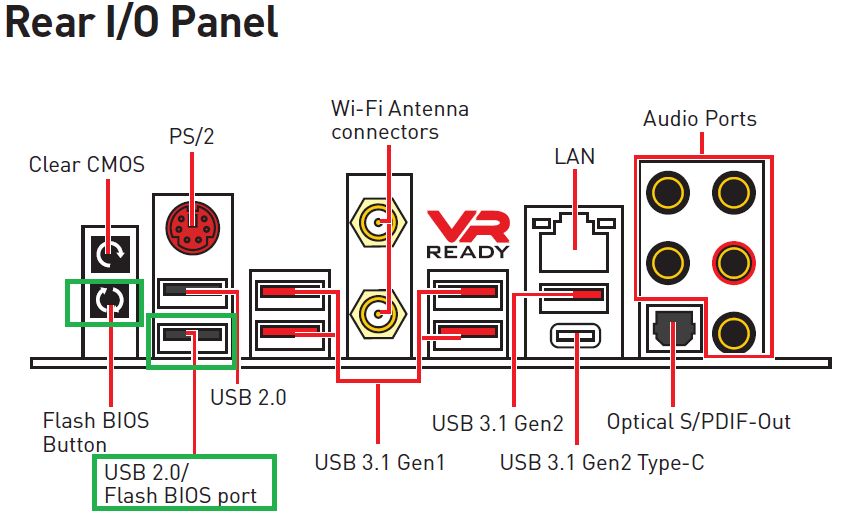

Updating BIOS with Flash BIOS Button
Before updating:
Please download the latest BIOS file that matches your motherboard model from MSI®
website and rename the BIOS file to MSI.ROM. And then, save the MSI.ROM file to the
root of USB flash drive.
Using Flash BIOS Button:
1. Connect power supply to ATX_PWR1 and CPU_PWR1. (No other components are
necessary but power supply.)
2. Plug the USB flash drive that contains the MSI.ROM file into the Flash BIOS Button
port on rear I/O panel.
3. Press the Flash BIOS Button button to flash BIOS, and the Flash BIOS Button LED
starts flashing.
4. After the flashing BIOS process is 100% completed, the Flash BIOS Button LED
stops flashing and be off.
Important
Only the FAT32 format USB flash drive supports updating BIOS by Flash BIOS Button.
https://de.msi.com/Motherboard/support/X470-GAMING-M7-AC#down-bios
USB Stick FAT32 am besten 2.0, Datei runterladen (entpacken) diese Datei in MSI.rom umbenennen.
Auf den Stick kopieren und diesen in den Flashbackport stecken.
Dann "NUR DAS NETZTEIL EINSCHALTEN" nicht den PC starten und die Bios Flashbacktaste nen paar sek. drücken.
Mhhh ok dann mach ich das mal so, habe mir dazu gerade auch ein Video angeschaut scheint ja garnicht so schwer zu sein, wollte aber fragen: Muss ich meine CPU, RAM, GPU, Speicher etc... rausnehmen oder kann ich die drinnen lassen. Sonst müsste ich halt die gesamte Wakü entleeren und alles abbauen... :( Im Text steht ja sie sind nicht "nötig" dh. ja nicht dass ich sie nicht drin lassen kann oder? :)

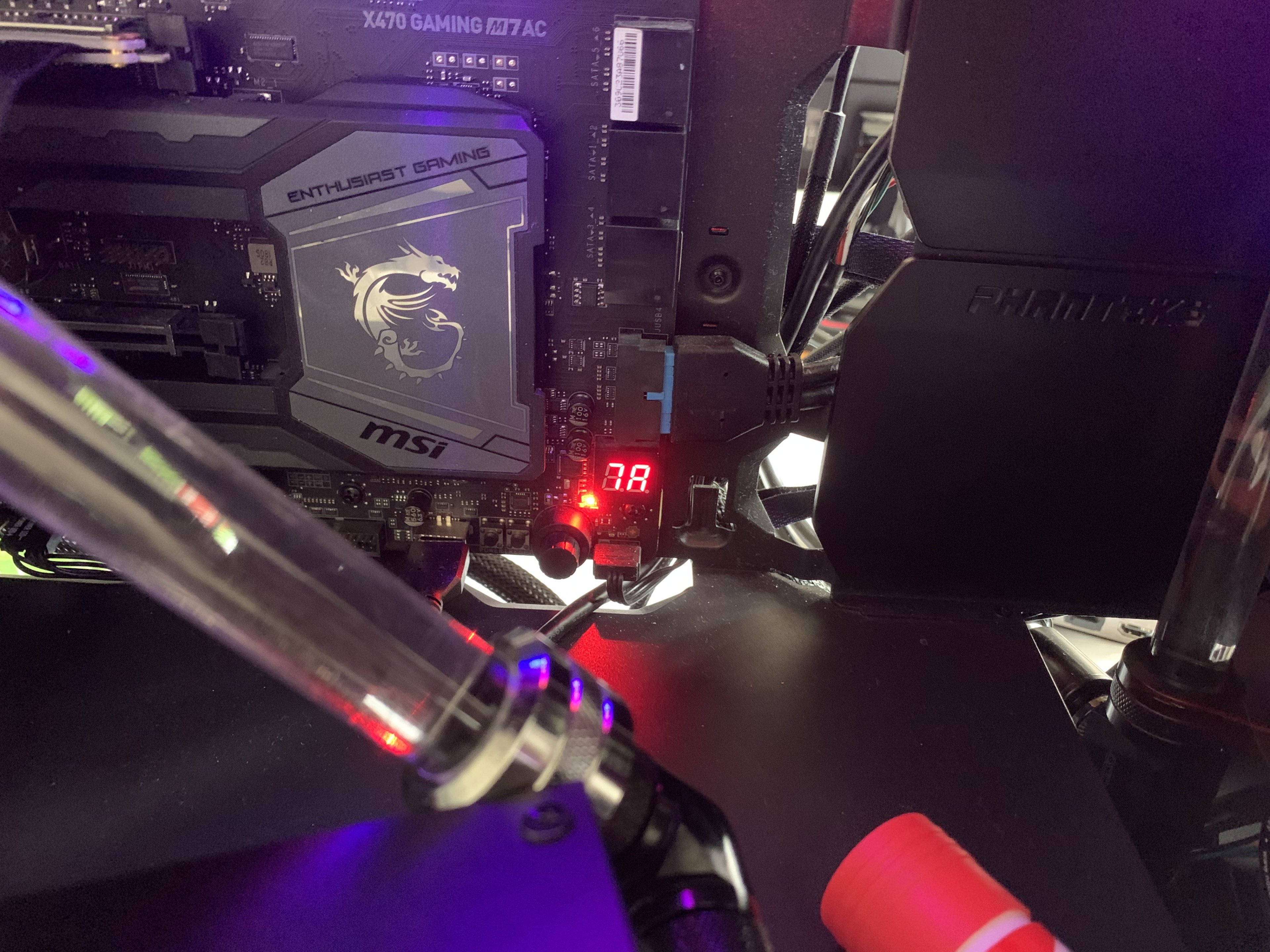

1. nur CPU= Fehlercode 0d nicht 0D kp ob es da ein Unterschied gibt.
2. cpu + RAM = Fehlercode 7A
3. alles zusammen= Fehlercode 7A

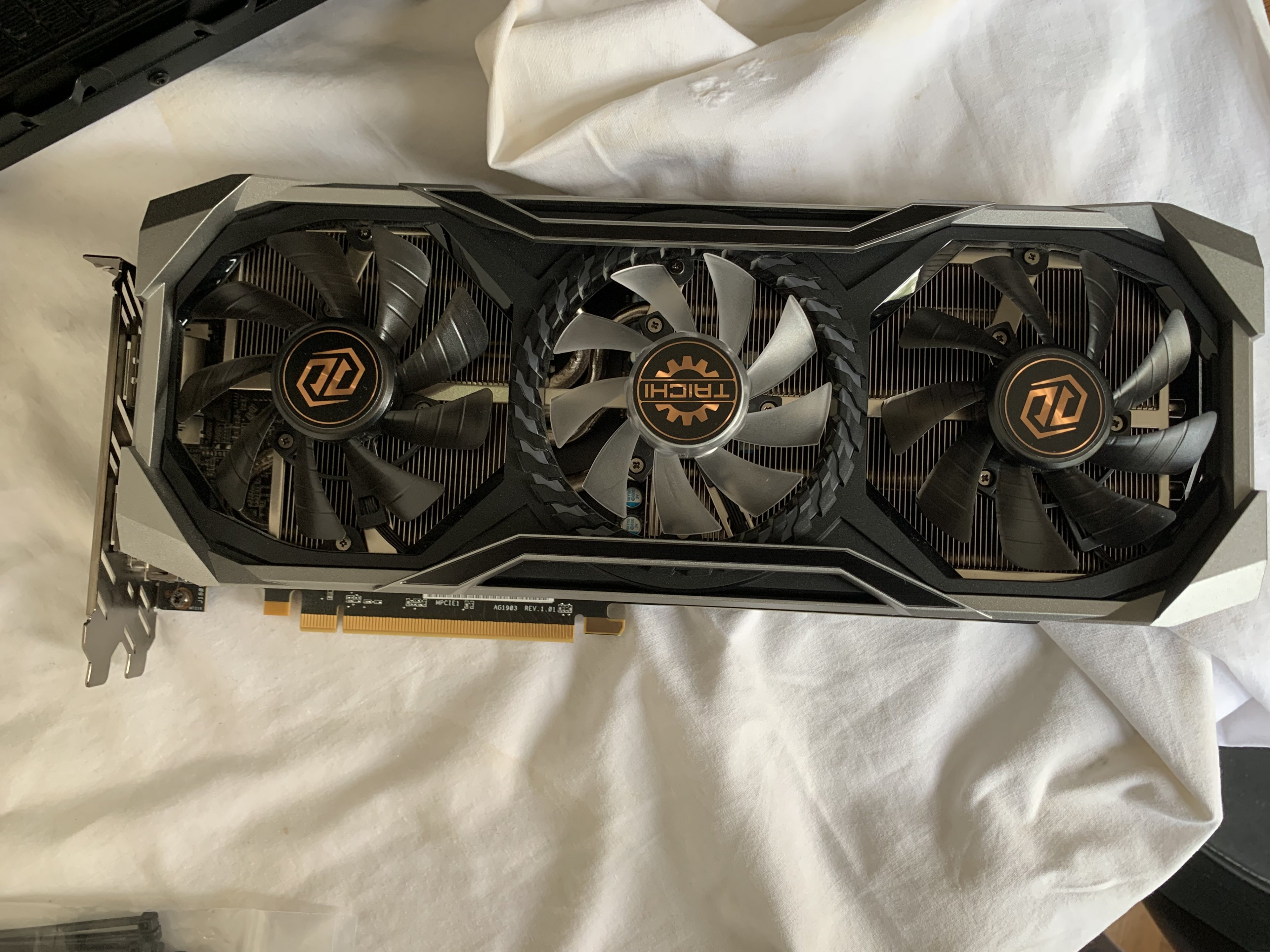

Ich habe die Grafikkarte auch gewechselt zu einer RX 5700 XT da passierte auch nichts… ich habe auch rtx 3070 bei meinen anderen pc getestet und da hat alles ohne Probleme funktioniert.. also genarell funktioniert die CPU, RAM und Grafikkarte…

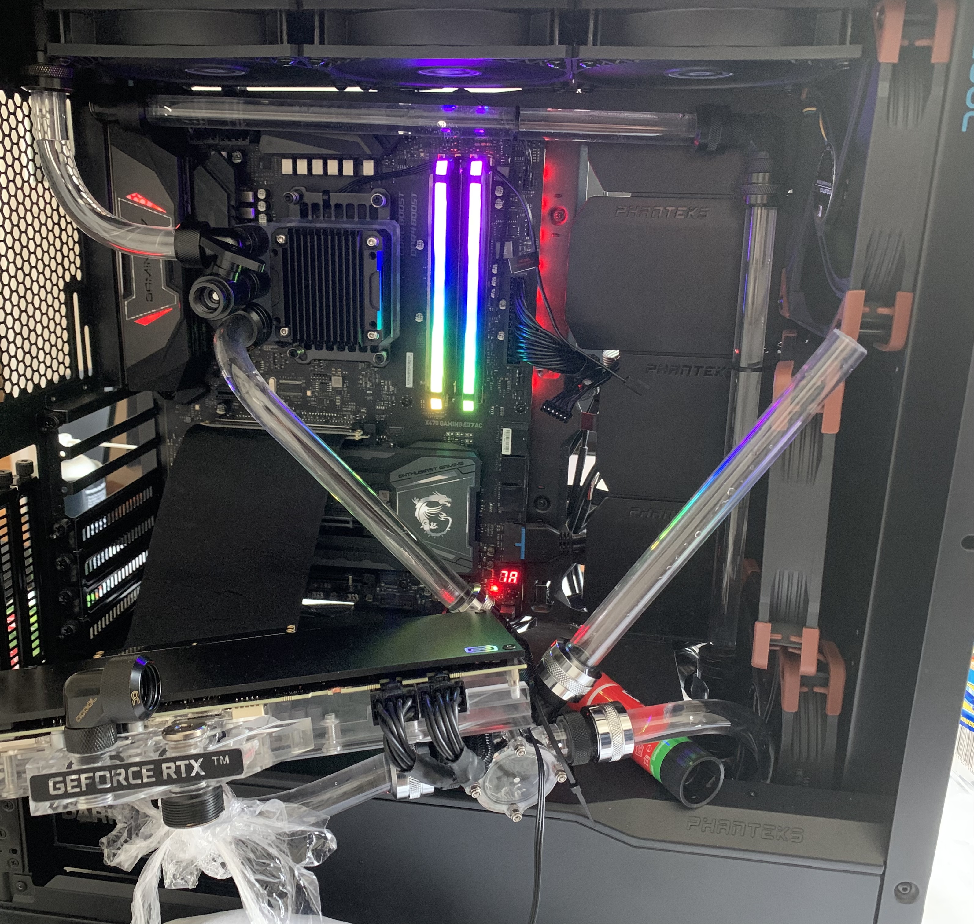

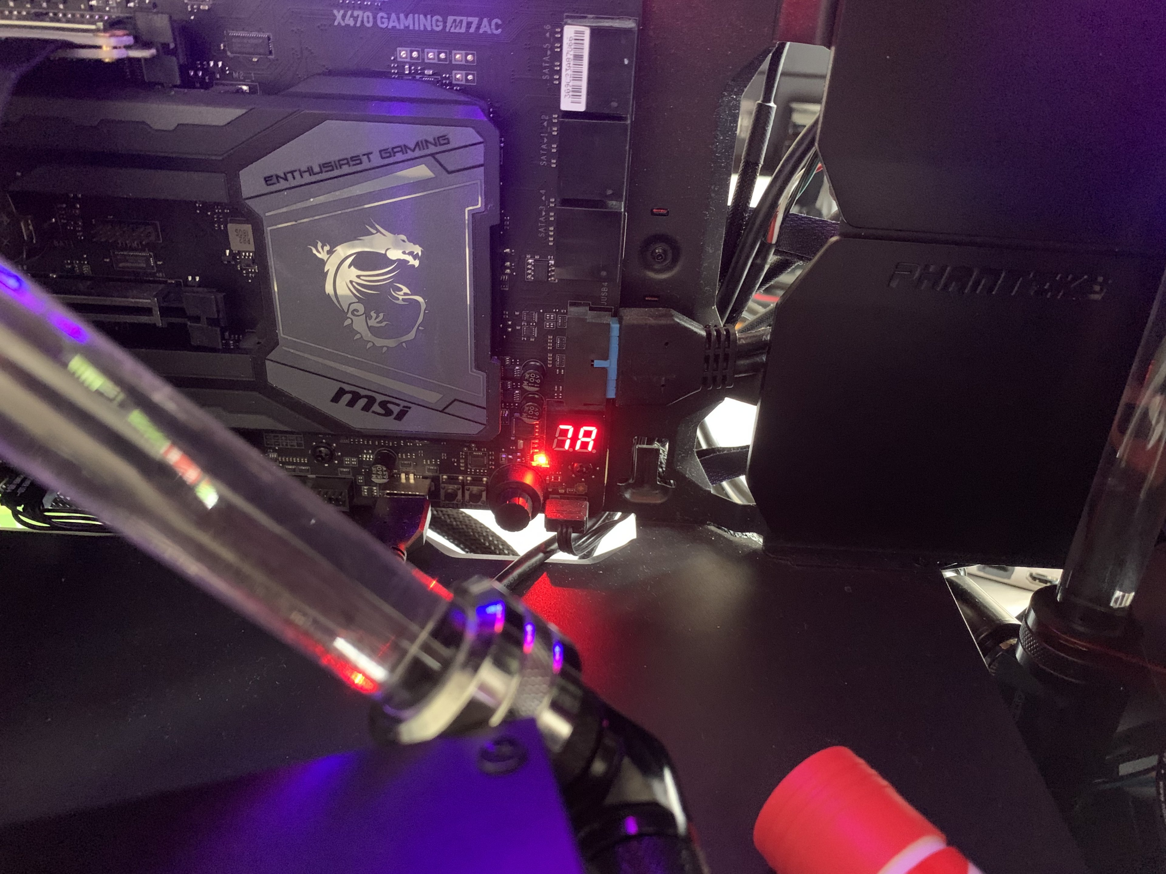

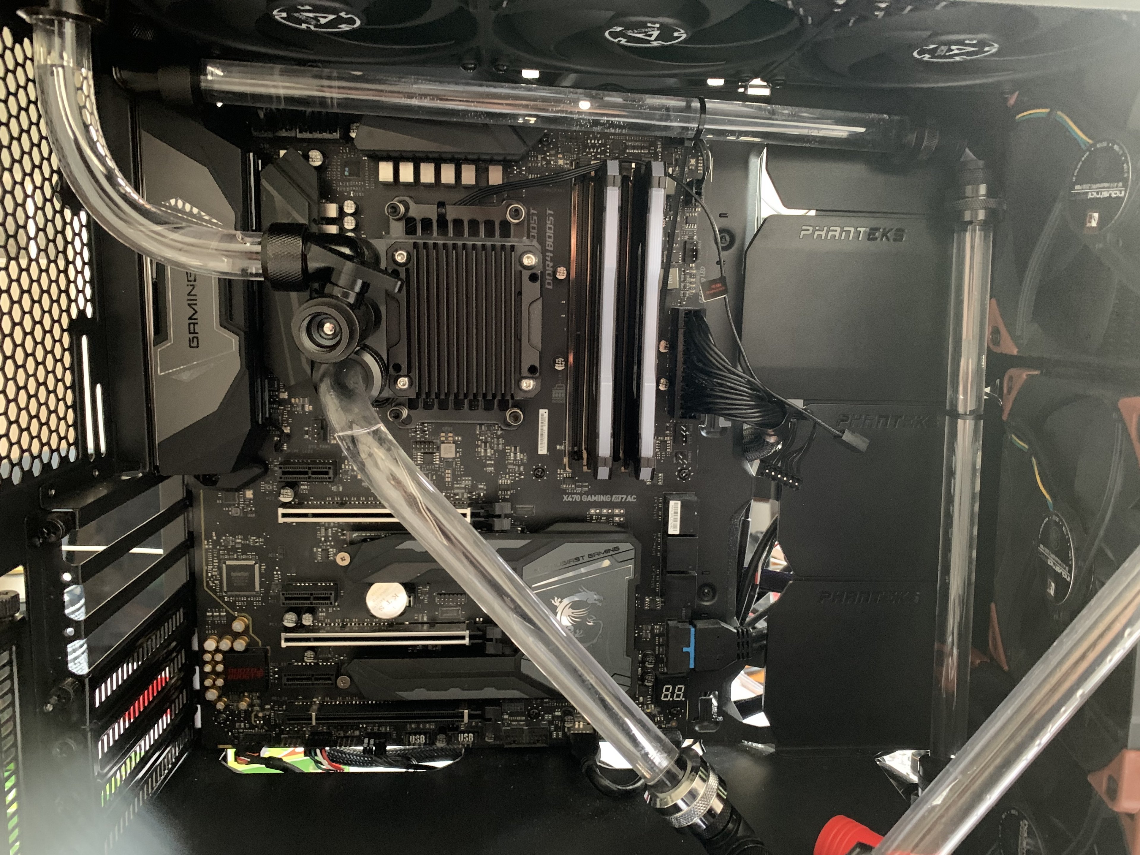

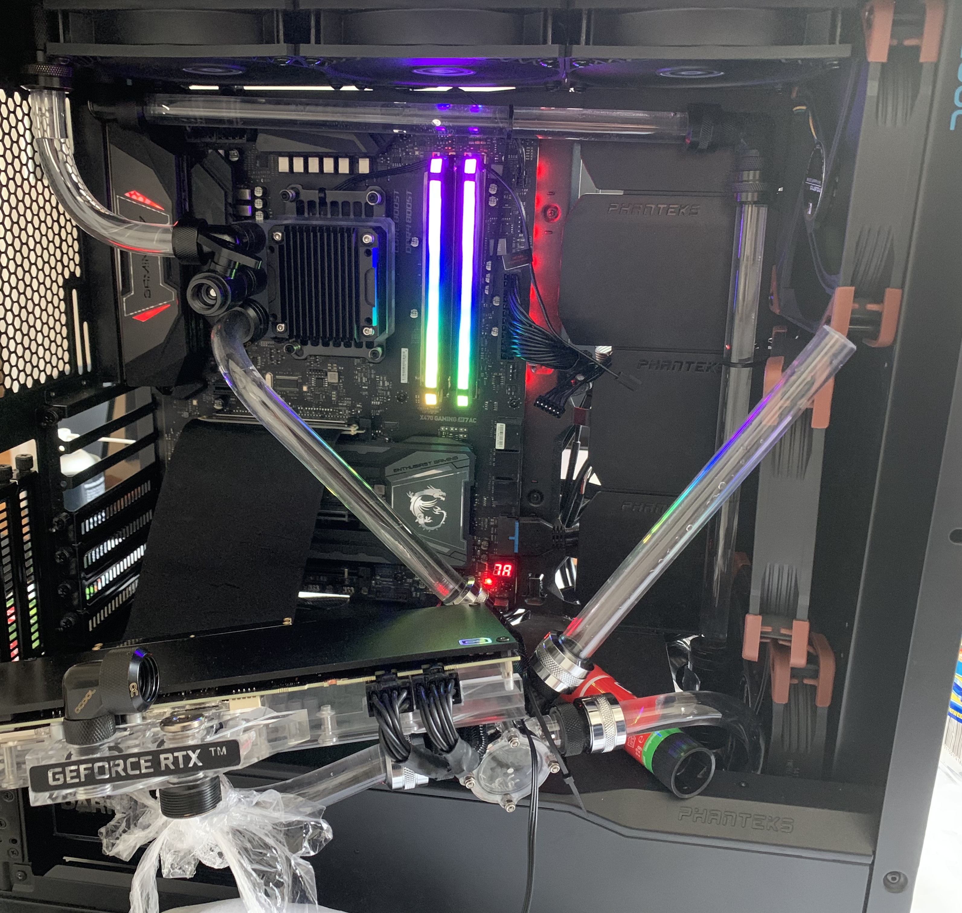

Hier auch ein paar Bilder bitte nicht wundern also musste da ein paar Tubes wegmachen, war ja auch nicht so schlimm, da die Komponenten nicht heiß wurden… ich hatte das auch mit einem riser Kabel getestet da ich das Gefühl hatte, dass die Karte nicht wirklich richtig drinn Stecke, hat aber nicht geändert… natürlich aber auch ohne riser Kabel

Hmm. Mit den Codes kommt man nicht weiter. Was machen die EZ Debug LEDs nach dem Einschalten?
Wenn du deine WaKü eh schon zerpflückt hast, kannste auch das Board noch ausbauen und die nötigsten Komponenten auf dem Mainboardkarton aufbauen und da weiter testen. Und bitte nicht die Antistatiktüte unter das Board legen, diese ist elektrisch leicht leitend. Hätte auch den Vorteil, daß du den Sitz der Grafikkarte gut kontrollieren kannst. Ich würde dann auch nur das Board und das Netzteil zusammenstecken und die Codes kontrollieren (sowohl EZ Debug LED, als auch die 7-Segment-Anzeige unten), dann erst die CPU + Kühler montieren -> Kontrolle der LEDs -> dann nur ein RAM-Modul in DIMM A2 -> Kontrolle der LEDs -> dann Grafikkarte dazu -> Kontrolle der LEDs. Falls sich nix tut, nimm das Modul aus DIMM A2 raus und steck das andere Modul in DIMM B2 -> Kontrolle der LEDs.
Und mach vor dem Test und im komplett spannungslosen Zustand (Netzkabel ziehen!) noch einen CMOS-Reset: Links von PCIe3 befindet sich JBAT1 (einfach 2 Pins). Diese brückst du für 5 bis 10 Sek. mit einem leitenden (metallischen) Gegenstand (Schraubendreher wäre meine Wahl).
Was ist das (rote) für ein Kabel? Pumpe? Dann würde ich das mal an den CPU Fan (grün) oder Pump Fan anschließen, an dem Pump Fananschluss (gelb) ist nur ein zweipoliges Kabel wie ich erkenne. Dann mal nur einen Ramstick in A2 stecken. Welches Bios wurde denn nun installiert?

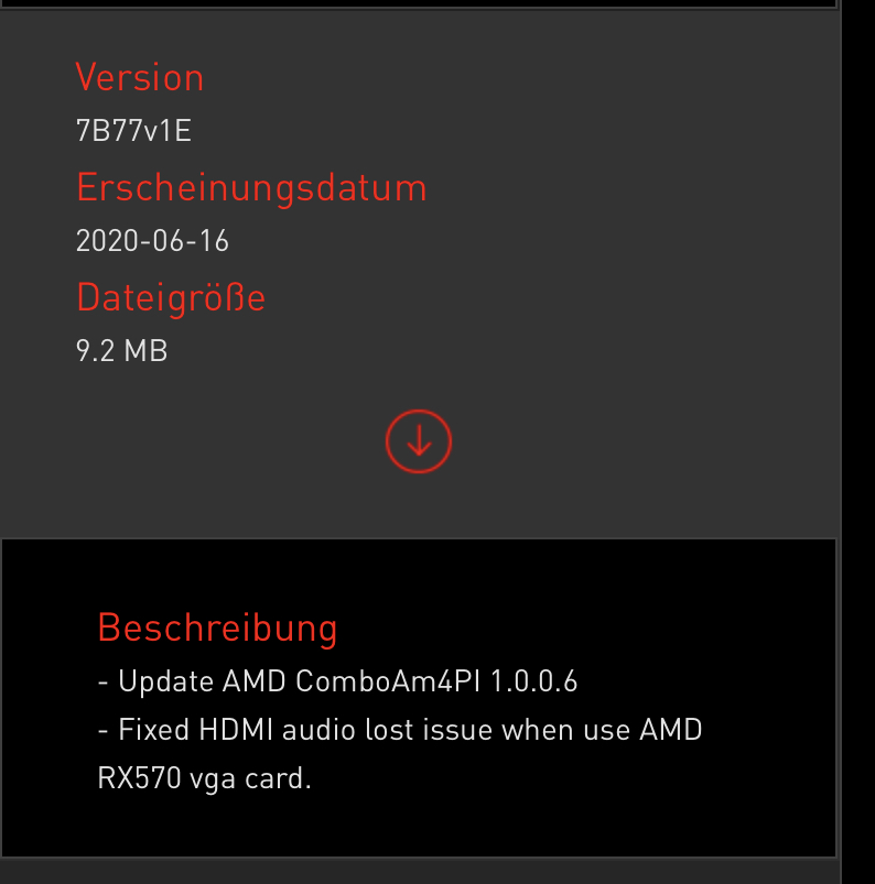

ich habe jetzt dieses Bios installiert siehe Bild
Das neueste wäre eine Beta, die hatte ich auch schon probiert ohne Erfolg :)
