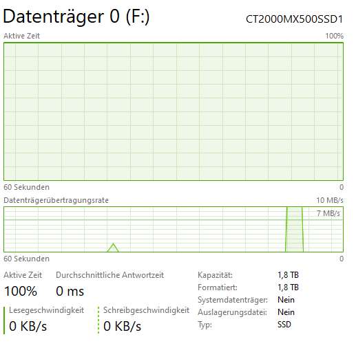

Festgestellt habe ich das Problem als ich bei Steam ein Spiel heruntergeladen habe. Es ist das Steam Fenster eingefroren und im Taskmanager war die neue SSD bei 100% aktive seit jedoch bei write 0kb/s read 0kb/s 0ms Jede halbe Minute kommt mal ganz kurz ein Ausschlag.(Screenshot)

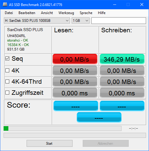

Nun habe ich es mit AS SSD Benchmark getestet, schreiben funktioniert wohl wie gewohnt jedoch dann beim Lesen beginnt es mit niedrigen 2 stelligen Werten und geht nach einigen Sekunden runter auf 0,00MB/s bis der Test irgendwann abricht.(Screenshot)
Nun habe ich schon unterschiedliche SSD's an den Ports 5&6 getestet aber es ist immer das gleiche, Kabel habe ich ebenfalls schon getauscht. Der Fehler bleibt bei den Ports 5&6.
SMART Werte sind auch OK, Chipsatz Treiber habe ich auch aktualisiert.
