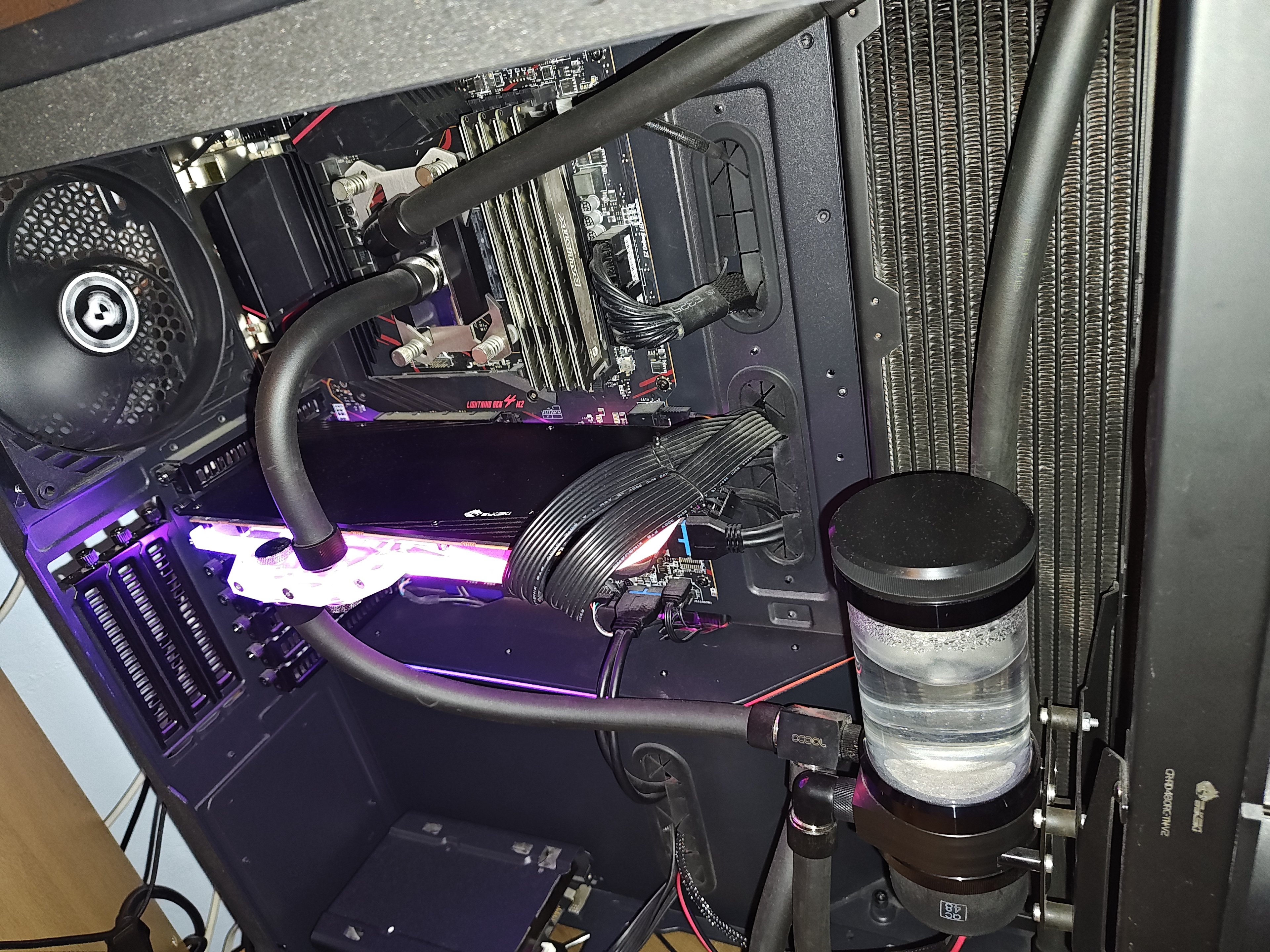

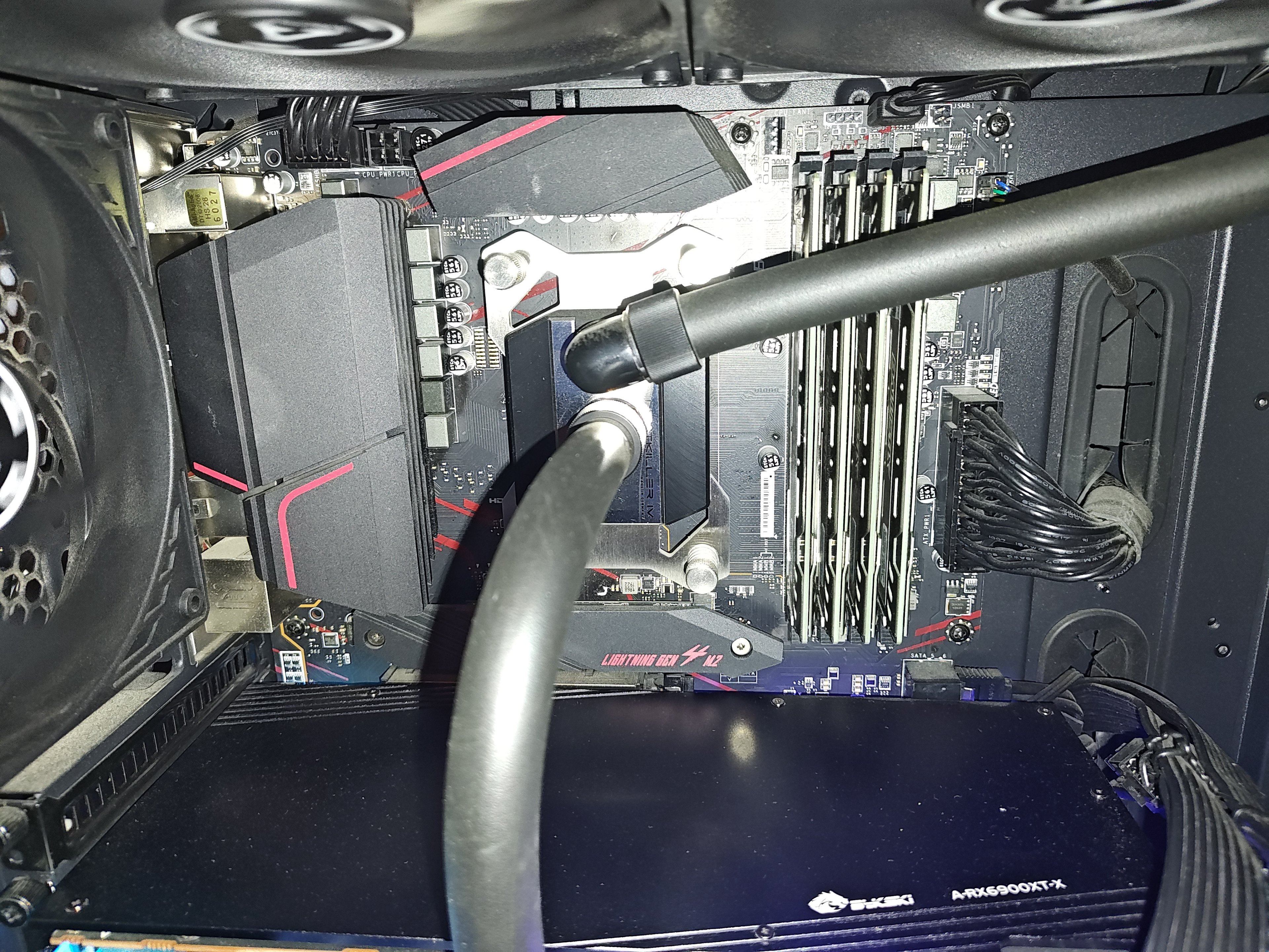

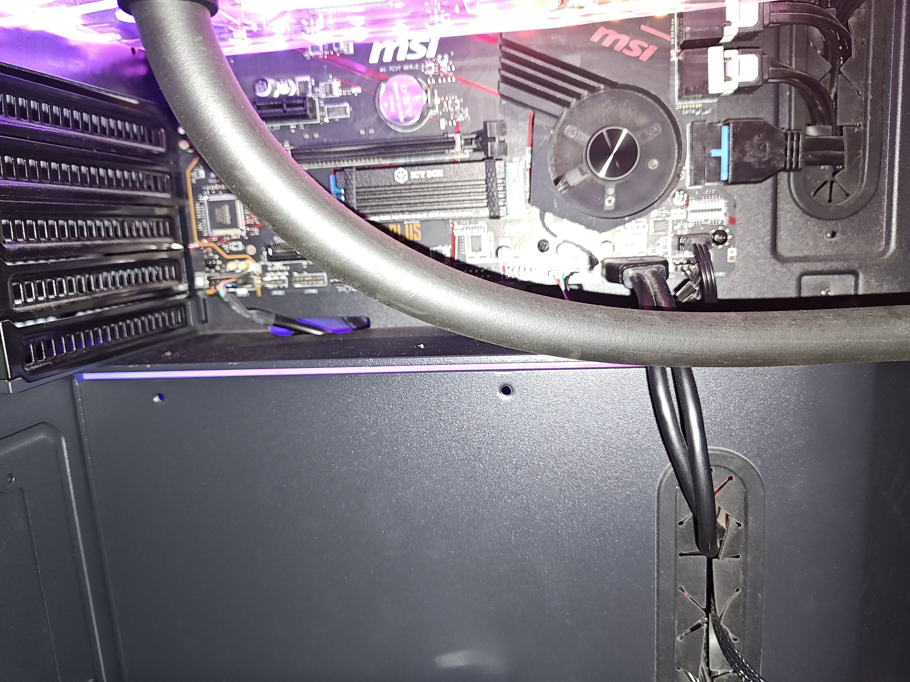

Im Anhang noch 3 Bilder vom derzeit "laufenden" System (RGB ist durch den CMOS Reset wieder an).
