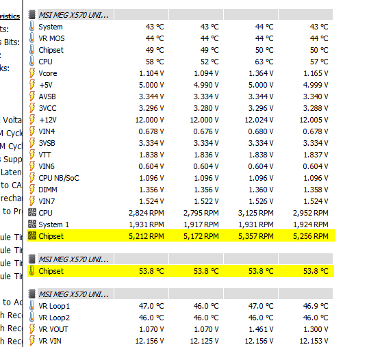

Hi Männer, hab mir auch das Unify bestellt incl. eines 3600x und dem 32GB G.Skill Trident Z Neo DDR4-3600 DIMM CL16 RAM Kit. Gestern kam alles, alles schön zusammen gebastelt.. 5700XT auf dem 16er PCI, 2x M2 NVME und feuer.. geht an, da ist das Problem schon.. der Chipset Lüfter läuft dauerhaft auf ~5300RPM
Lüftersteuerung auf Silent und auch auf Manual bringt keinerlei Verbesserung.. hab mal alles um BIOS durchgeschaut und auch auf die BETA geupdatet aber er macht keinerlei Anstalten auf eine Besserung.. Jemand Ideen/Vorschläge?
Was ist denn die Chipset Temperatur und RPM ausgelesen mit HWiNFO?

CoreGaming schrieb:
Im Idle... hab eine M2 an der CPU, die andere am Chipset
Ich sehe hier das Bild nicht?

Habs nochmal hochgeladen

@CoreGaming wie sieht denn die Lüfterkurve für den Chipsatzlüfter im BIOS aus?
Alle drei Lüfter drehen sehr hoch bei dir im Idle. Hörst du das auch so oder sind das Auslesefehler?
Mir kommen denn die Temps zu hoch vor beim Chipset denn wenn der so schnell dreht müsste die Temp extrem niedrig sein. Da stimmt was nicht beim auslesen. Nutzt du die aktuellste HWinfo, Treiber alle aktuell auch?

@Tonks ja, man hört ihn mehr als deutlich. :D
@HotProton yep, über 50° im IDLE wäre schon krass..
Ich hänge heute Abend mal die zweite NVME ab und stecke die CPU neu.. vllt hat er ja iwas das ihm nicht passt
