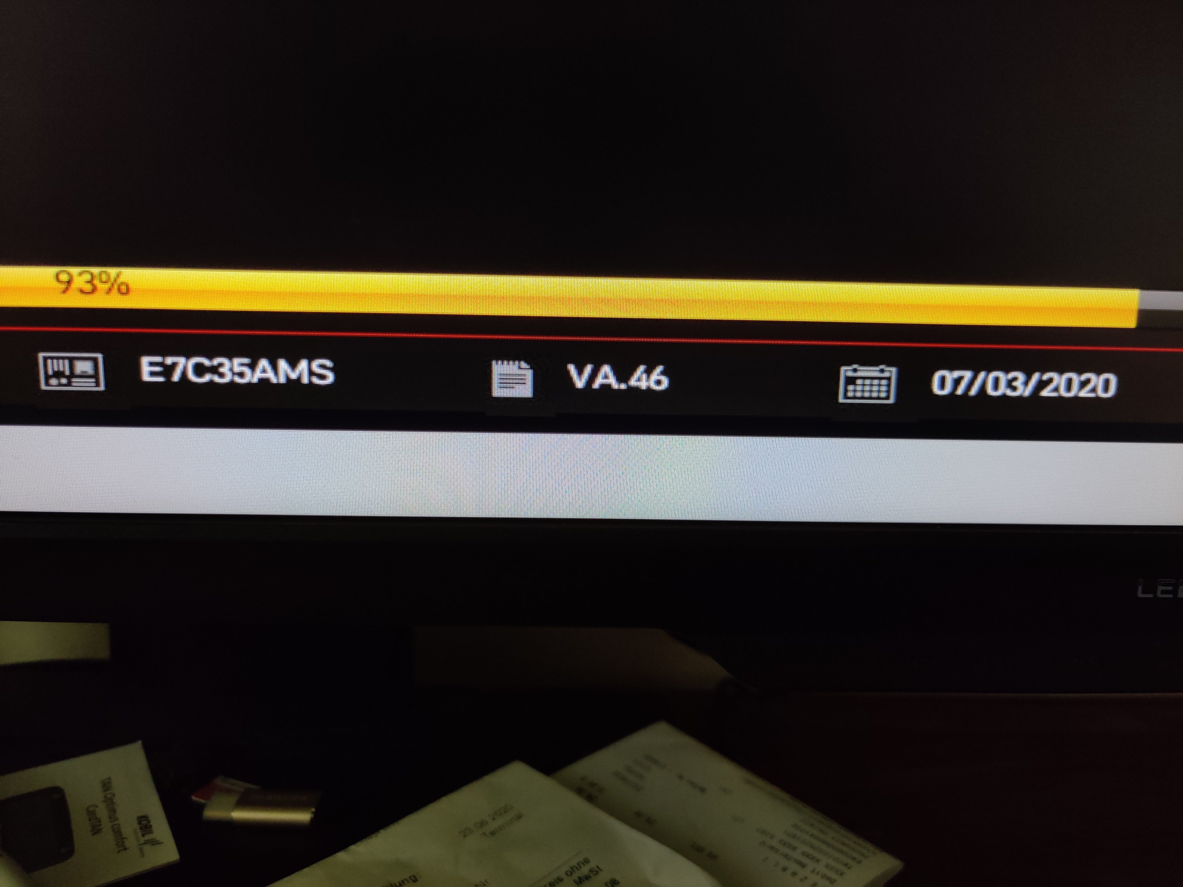

Neues Beta-Bios: 7C35vA46(Beta version)

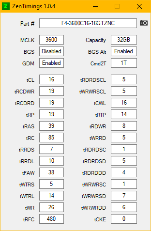

Edit das flashen dauerte bei mir deutlich länger als noch bei denn vorigen Biosen. Eventuell doch mehr gemacht als gedacht? Ist sehr aktuell auf jeden fall. Beim Ram gibt es neue Settings bei denn Timings. Wo man Ram Sync einstellen tut für denn Ram suche ich noch. Ka wo die das wieder hingeschrieben haben.
Mit meinen vorigen Settings startet es nicht mehr. Habe dann Fehler Code Cd. Denke weil ich dir Ram Sync nicht gefunden habe. Werde mal xmp testen. Mit xmp geht es wenn man davor alles auf Auto wieder stellen tut.. Wobei ich da nun 2 Profile habe. Vorher war es immer nur eines.
Hier mal meine Werte. Alles eingestellt wie zuvor bis auf dem Ram der nun als XMP läuft allerdings habe ich die TRFC auf 480 gestellt weil die mit über 600 zu hoch war. Rest ist auch schlechter als meine eigenen zu vor aber die nimmt er nicht mehr warum auch immer.
