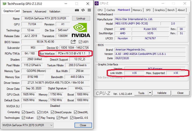

Dass die GPU mit 8 statt 16 Lanes angebunden wurde. Hier ein Screenshot bei die Werte von CPU-Z mit denen von GPU-Z in Relation gesetzt wurden:

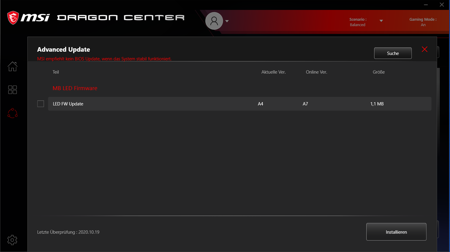

Noch jemand die neue Firmware angeboten bekommen? Gibt es nur über das Dragon Center und wird nicht mit einen Bios Update upgedaet.
Dragon Center ist bei mir nicht installiert bzw. wenn, dann installiere ich es nur, wenn ich es für etwas bestimmtest benötige und schmeiß es dann wieder runter.
Ich hoffe nur dass MSI jetzt nicht damit beginnt die BIOS-Updates nur noch über das DC zu verteilen.
BTW: MSI hat die Realtek HD Universal Driver (include Nahimic Driver) Treiber am 15.10.2020 in der Version 6.0.9042.1 veröffentlicht.
Dieses Firmware Update wird nicht mit einen Bios Update mit geflasht und hat damit auch nichts zu tun. Ist eine separate Firmware und kein Bios. Ich installiere das Dragon Center auch nur um zu schauen ob es eine neue Firmware gibt für diese Sachen danach wird es wieder gelöscht. Bios Updates sollte man nie unter Windows machen.
Ah, ich sehe gerade, dass es sich um dieses LED FW Update handelt und nicht das BIOS.
Da habe ich wohl nur mit einem halben Auge hingesehen... mein Fehler.
Und ja, ein Update des BIOS vom Board sollte nie über das OS erfolgen.
Reaktionen: Schrotty74
Wobei ich mich Frage wozu braucht eine Debug LED und Flashback Button eine Firmware? Beim Flashback Button kann ich mir noch vorstellen das damit mehr USB Sticks erkannt werden.
Das ist das Update für die RGB-LED-Beleuchtung vom Board... ;)

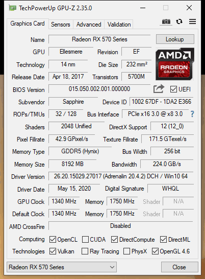

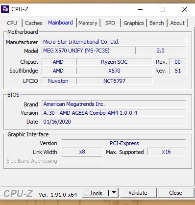

Hmm,meine GPU läuft tatsächlich nur mit einer x8 Anbindung,Energiesparen ist aus und selbst im Render Modus beim GPU-Z bleibt die Anbindung auf x8 . GPU sitzt richtig im PCI_E1 Slot.
An was kann das noch liegen?
Sitzt noch ein weitere Karte in dem zweiten großen PCIe Slot? Hast was im BIOS verstellt?
Ansonsten ist x8 für ne RX 570 sowieso ausreichend.
Ich kann zwar nicht sagen, ob es daran liegt, aber dein Bios ist noch asbachuralt.
Die A60 oder besser 7C35vA6 ist das letzte Bios.
Daran wird es nicht liegen, meine ist sogar noch älter. :P
Dann habe ich die EVGA Soundkarte im Verdacht. Als ich einmal eine Asus Soundkarte in den untersten PCIe Schacht steckte (Frag mich jetzt bitte nicht, unter welcher CPU und welchem Mainboard, keine Ahnung mehr) war meine Grafikkarte auf 8x statt 16x gebremst. War die Soundkarte in einem anderen Slot, lief die Grafikkarte mit 16x.
Ist die Soundkarte in PCI_E4 drin? Da steckt bei mir meine Soundblaster drin.
Wenn du die Soundkarte in PCI_E3 stecken hast, dann steck mal um nach PCI-E4.
