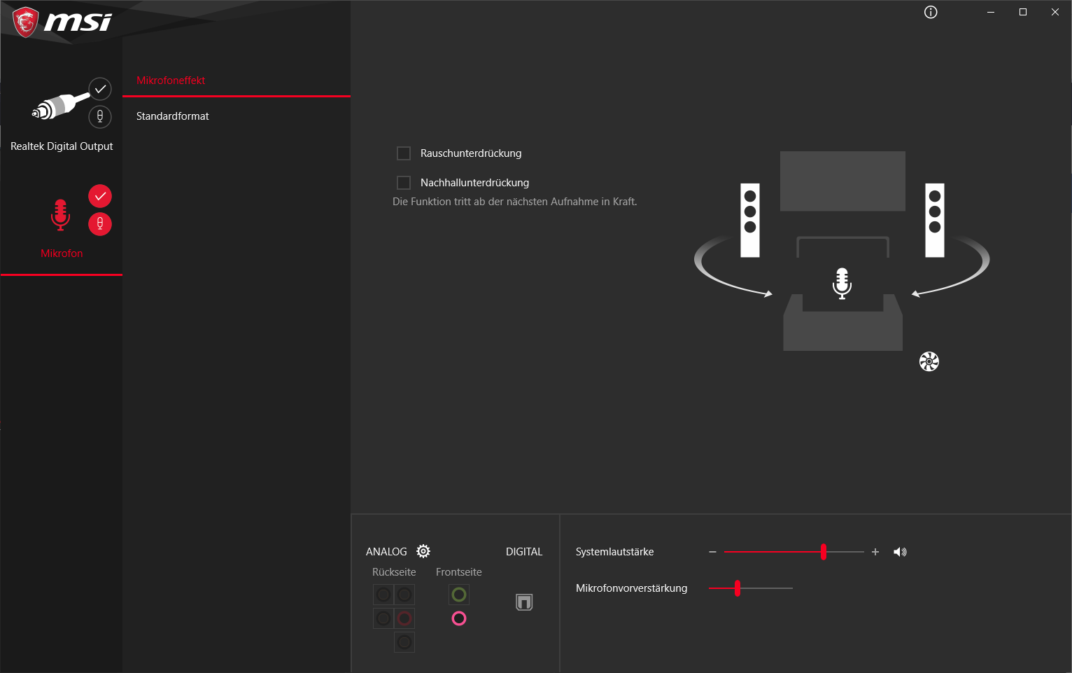

Welchen Chipsatztreiber sollte man installieren? Der auf der MSI Seite scheint älter zu sein, als der auf der AMD Webseite. Oder unterscheiden die sich noch in anderer Hinsicht?
Gibt es beim Ace eine Möglichkeit nur den Realtek Treiber inkl. der Originalem Realtek Konsole zu installieren, ohne diesen Nahimic Müll?
Bei mir funktioniert die Erkennung eines eingesteckten Gerätes einfach nicht.
Den Versuch den Realtek Treiber von der Seite zu installieren schlug Fehl - keine passende HW vorhanden.
Schon mal alles desintalliert, inkl. der Store Apps? Wenn eine komplette Neuinstallation nichts bringt, könnte eine ältere Version Abhilfe schaffen.
Die Frage ist aber, was Du unter "Erkennung" genau meinst. Was genau ist das Problem?

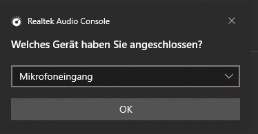

Bei mir kommt beim Anschließen meines Sennheiser-Headset-Mikrofons erst eine Frage:

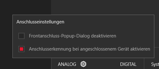

Meine Erkennungssettings sind:

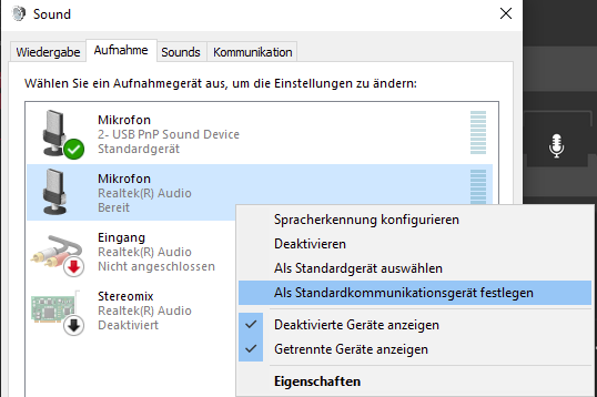

Kann gut sein, dass man Windows erst mal sagen muss, welches das Standard-Gerät sein soll:
Genau. Dieses Pop-Up kommt bei mir nicht. Bei meinem x470-F hat das ohne Probleme funktioniert.

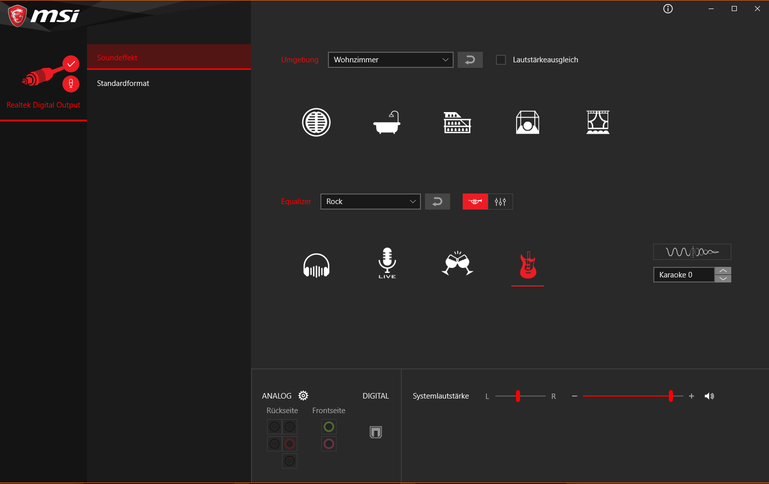

Und dann wird das so dargestellt:

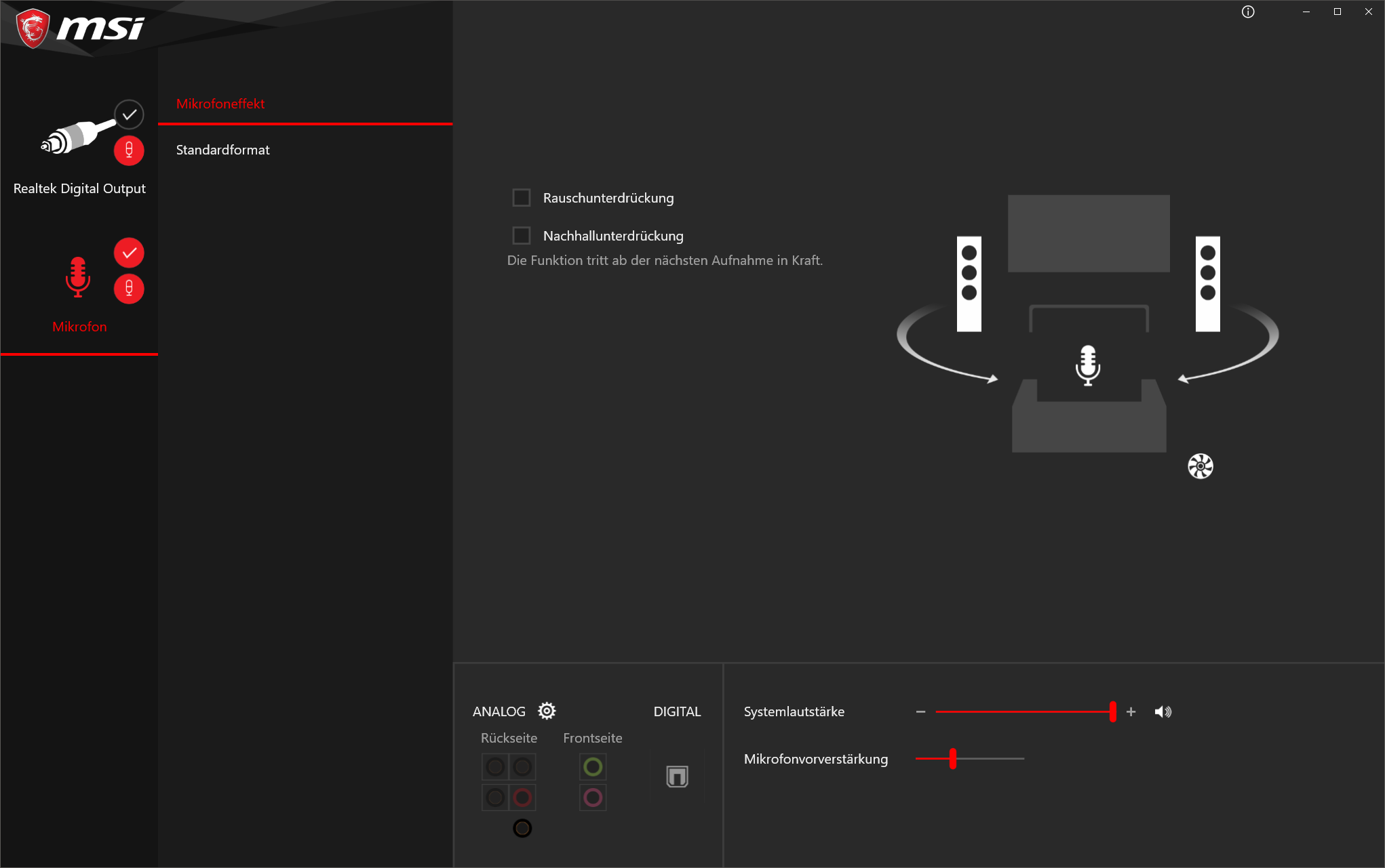

Und da ist das Problem. Wo sind die ganzen Einstellungen?
So etwas sollten wir doch auch haben... nicht?

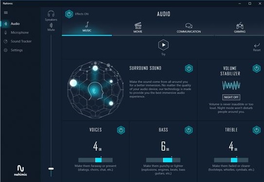

Bei einer den wenigen Male als Nahimic gestartet hatte, sah ich nur folgendes. Und das ist nicht das was ich erwarte. Da kann man nichts einstellen.

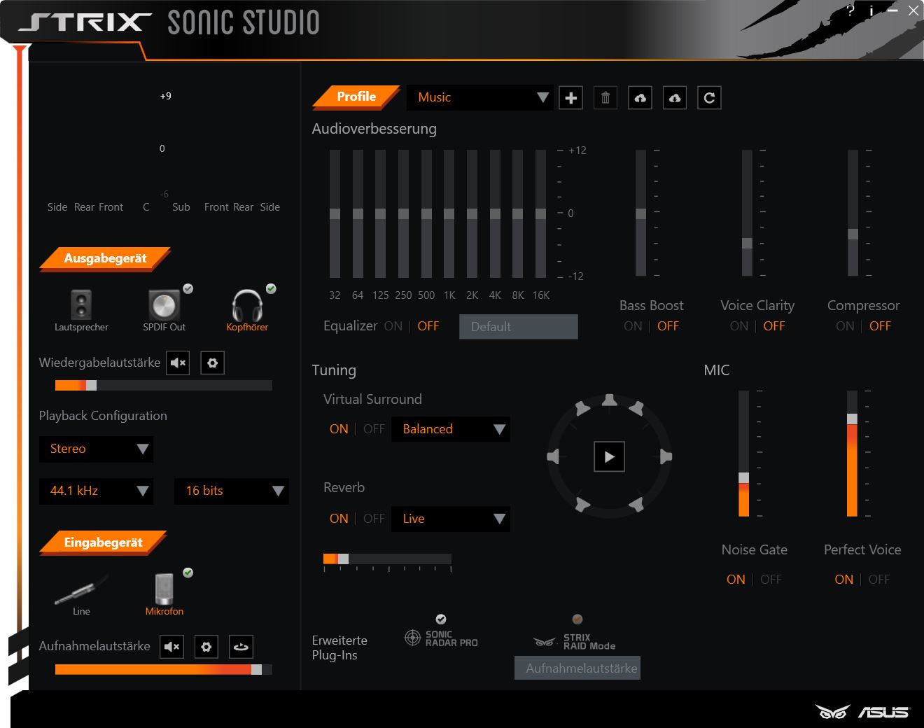

Naja, "einstellen" kann man da schon was. Man kann die einzelnen Punkte aktivieren oder deaktivieren... das was Asus da anbietet hab ich beim Unify so noch nie gesehen, ist also "normal". Wohl eine abgespeckte Variante, vielleicht bringt ein anderer Treiber wie HotProton schreibt was.
Welche der Einstellungen aus dem Asus-Treiber-Dialog werden denn wirklich benötigt? Die meisten Settings sind auch in Nahimic 3 zu finden.
Was fehlt ist der Equalizer. Wer den benötigt hat aber eh (meine persönliche Meinung) die falschen Kopfhörer/Lautsprecher gekauft.
