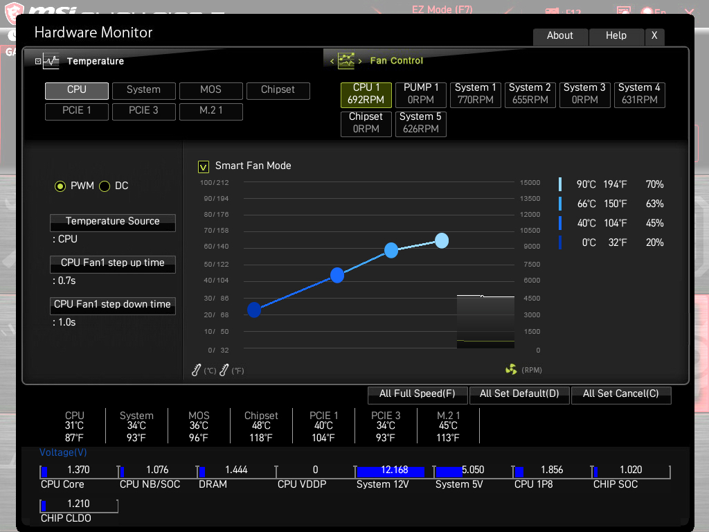

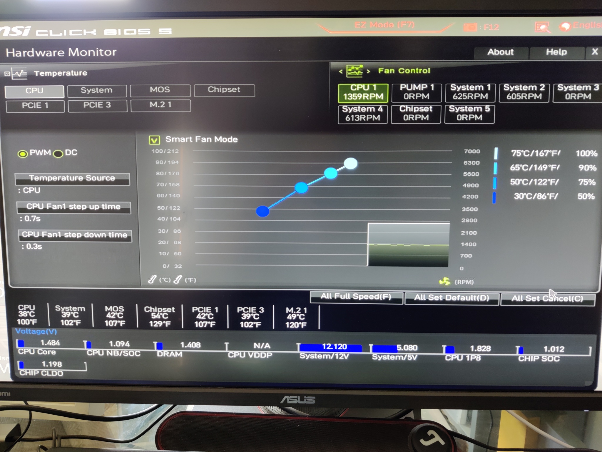

Komme einfach nicht mit der Lüftersteuerung meines Unify klar. Meine Lüfter vom NH-D15-AM drehen trotz CPU Temperatur von 55-70Grad ständig bis fast 1500U/min hoch. Mit der Lüftersteuerung im BIOS komme ich überhaupt nicht klar. Gibt es keine vordefinierten Lüfterkurven die man wählen kann? Bei meinem AsRock stellte ich Standard ein, und es war Ruhe.
Habe natürlich versucht ein paar deutschsprachige YouTube Videos zu finden.
Da war immer von einen MSI Command Center die Rede.
Dieses Unitily ist aber weder auf meiner MSI CD, noch kann ich das Programm bei MSI herunterladen.
ist der MSI Command Center nicht mehr für die neuen X570 Boards verfügbar?
Das ACE scheint ja im Bios unter Hardware Monitor links unter Temperature Source, Fan Step up Tim und Fan Step down time noch einen 4 Reiter zu haben. Genau das was ich im Grunde brauche. Manual Mode/Silence Mode und Balance Mode. Hat mein Unify wirklich nicht diese 3 vordefinierten Modies
Liegt mein Problem mit den Lüftern evtl. auch daran, das ich beide Lüfter des NH-D15-AM nicht per beiliegenden Zwillingskabel an einem Lüfteranschluss angeschlossen habe sondern einzeln an CPU Fan & CPU/Pumpe?
Auf PWM stellen und Smart Fan Mode ... einstellen wie Dir beliebt.
Verstehe das Problem nicht.
Die 5900K sind halt Hitzköpfe. Wird schwierig den CPU-Lüfter dauerhaft unter 1000 zu drücke. Bei mir ist er im Idle bei ca. 1200. ... auch mit dem Noctua.
Kommt halt darauf an welche Zieltemp. du erreichen willst? Ob du 40° oder 55° anstrebst macht halt den unterschied. Wie du hier sehen kannst, geht erst bei 68°+ die Drehzahl hoch. Musst halt ein wenig ausprobieren.
PS: Kannst die Werte auch rechts bei den Zahlen ändern. Musst nicht mit der Maus die Punkt verschieben.
Reaktionen: Martinfrost2003
Lieber per beiliegenden Zwillingskabel an CPU/Fan anschließen.
An CPU/Pumpe anschießen bringt nichts(hab selber probiert).
nimm das Y-Kabel, dann sollte das klappen.
mein NH-D15 wird ab 1200RPM lauter, also hab ich ihn auf ca 1100RPM begrenzt. Hab festgestellt, dass mehr Drehzahl beim 5800X dann auch nicht mit der Temperatur skaliert, da der Kühler wahrscheinlich nicht so schnell die Hitze aufnehmen kann (sollte für alle Kühler gleichermaßen gelten).
Habe jetzt mal das Y-Kabel genutzt und mal mit euren Beispielen etwas herum gespielt. Scheint jetzt ganz gut zu funktionieren.
Stimmt, ab ca. 1150-1200 U/min werden die Lüfter auch bei mir deutlich hörbar. Ist mir bei meinem i7 8700k der ja im Grunde den selben Kühler hat nie aufgefallen.
ja, war auch erst etwas überrascht. Ab ca 1300 RPM fängt der richtig an zu brummen, erzeugt zum Geräusch des Luftstroms dann noch irgendeine Resonanz. Aber da die Temps beim Stresstest bei 1100 und 1500 RPM die gleichen sind, stört es dann auch nicht

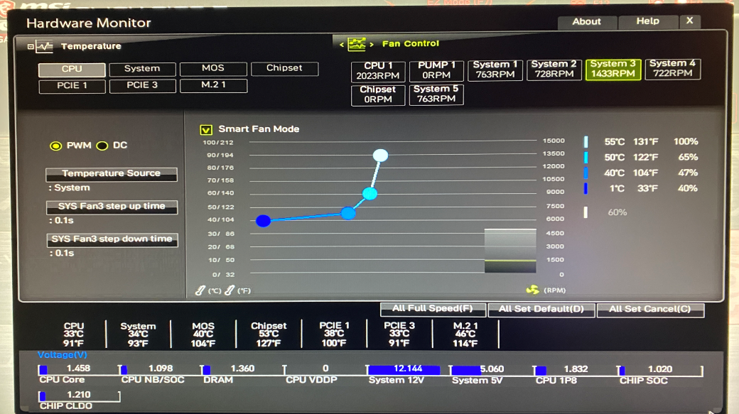

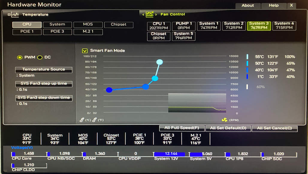

Hey zusammen,
von Beginn an habe ich ein Problem mit meinem X570 Unify im Zusammenhang mit meinen Systemlüftern.
Genauer geht es um die Systemlüfter 1 und 3.
Zunächst erstmal etwas über mein Setup:
MSI X570 Unify
Ryzen 3950X
4x 16GB G.Skill Trident Z Neo
Corsair H150i Pro mit 3x Noctua A12x25 PWM
Corsair MP600 Force m.2
2x Samsung 970 Evo m.2
3x Systemlüfter Noctua NF-F12 PWM
2x Systemlüfter Noctua NF-A14 PWM
Gelegentlich und leider aktuell häufiger scheinen meine beiden Systemlüfter (Noctua NF-A14 PWM), die an den Lüfteranschlüssen 1 und 3 des Mainboards angesteckt sind, nicht zuverlässig den Anweisungen meiner eingestellten Lüfterkurve zu befolgen. Das bedeutet genauer, dass diese dann aus mir unbekannten Gründen mit Ihrer maximalen Leistung drehen (1500 RPM). Es spinnen immer beide Lüfter gleichzeitig ab Systemstart.
Es gibt dann für mich zwei Lösungen. Entweder starte ich den Computer neu und hoffe, dass diese sich dann beruhigen oder ich wechsle von dem Neustart direkt ins BIOS und stelle dann den abzufragenden Temperatursensor kurz auf einen anderen Temperatursensor um (z.B. CPU) und dann wieder zurück.
Bild VOR dem Wechsel auf CPU-Temperatursensor und zurück:
Bild NACH dem Wechsel auf CPU-Temperatursensor und zurück:
Der von mir abgefragte Temperatursensor für die Systemlüfter 1-5 ist der „System“-Temperatursensor. Lüfter sind auf PWM gestellt.
Ich habe bisher alles BIOS-Updates durch und bezweifle langsam, dass es sich hier um einen seltenen BUG handelt.
Vor jedem BIOS Update und auch danach wurde das BIOS auf Werkseinstellungen zurückgesetzt.
Jetzt bin ich an dem Punkt angelangt, and dem ich es nicht mehr tolerieren kann.
Ich bin für jeden Vorschlag dankbar.
Was passiert denn wenn du CPU als Temperature Source auswählst? Ich denke mal das ist die gängigste Methode und sollte weniger fehlerbehaftet sein, da das mehr Leute benutzen.
Solltest auch die step up/down time höher stellen, ansonsten reagieren die Lüfter zu empfindlich auf jeden Temperatursprung der CPU, was komplett unnötig ist.
