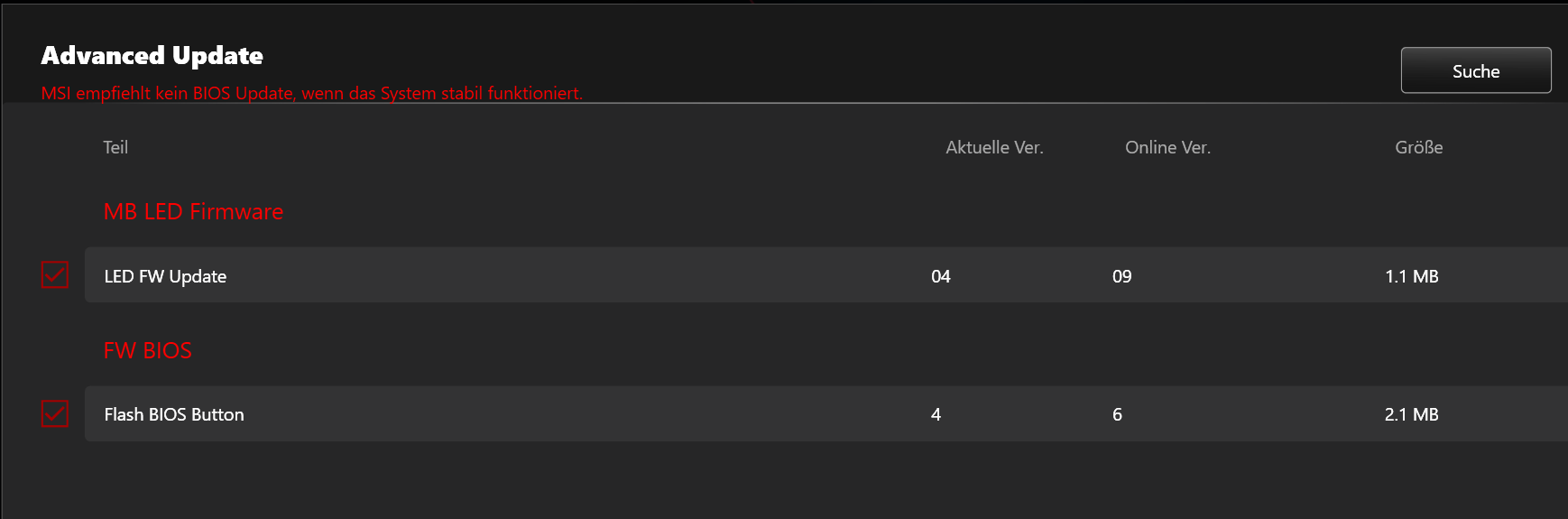

Man sollte auch die Firmware der Debug LED aktualisieren denn das geschieht bei einen normalen Bios Update nicht. Dafür muss man das Dragon Center aber installieren wo dann die Firmware angeboten wird. Hatten wir aber schon mal hier.

Creeping.Death schrieb:Für das ACE habe ich bisher noch kein solches Update angeboten bekommen.
Offenbar doch
Werde die beiden nun mal installieren

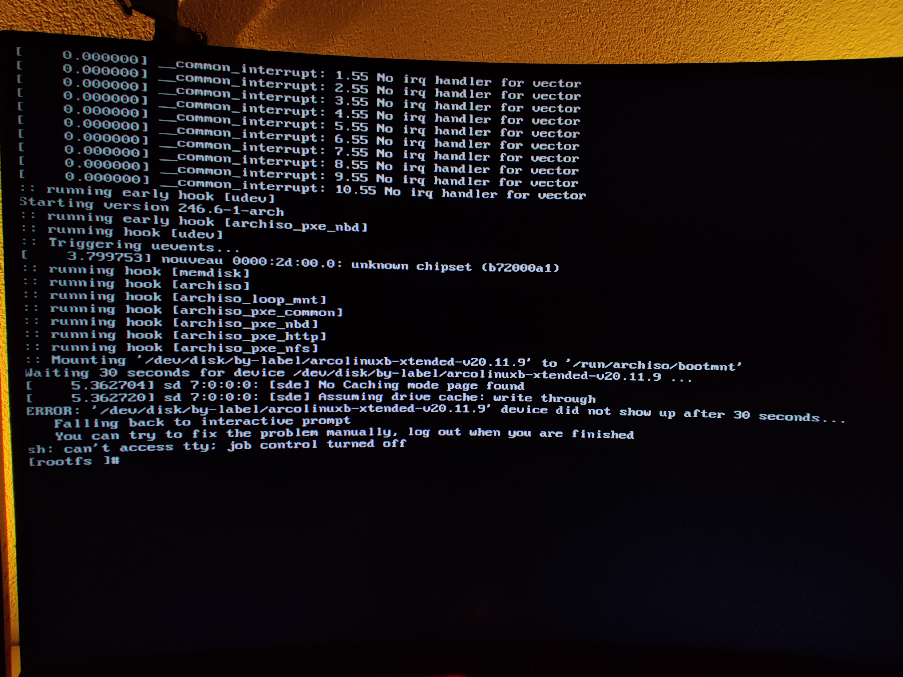

Creeping.Death schrieb:Es gibt wahrscheinlich bessere/einfachere Möglichkeiten einen "Linux-Test" zu machen, aber das hier funktioniert auf jeden Fall:
Das Linux lässt sich nicht booten. Weder auf dem Dektop, noch auf meinem Laptop. habe es auch mit zwei verschiedenen USB Sticks versucht.
EDIT: Schande über mein Haupt (siehe nächster Post)

Dann hast du bei Rufus nach dem klick auf "Start" nicht die zweite Option "DD" gewählt.

HotProton schrieb:Man sollte auch die Firmware der Debug LED aktualisieren denn das geschieht bei einen normalen Bios Update nicht. Dafür muss man das Dragon Center aber installieren wo dann die Firmware angeboten wird. Hatten wir aber schon mal hier.
Did that the trick? Ich will es noch nicht verschreien, aber offenbar war dies das Problem. System läuft seit 14h, Debug LED ist noch nicht eingefroren und die Lüftersteuerung funktioniert immer noch.
Kann also gut sein, dass die neueren BIOS Versionen das Update benötigen...
Ich hoffe es bleibt die nächsten Tage so.
Das diese Updates nur über das DC angeboten werden empfinde ich als nicht optimal.
