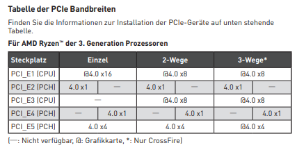

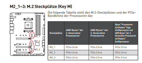

Ist bei dem Ace irgendetwas zu beachten, wenn ich eine zweite SSD einbauen will?
Gibt ja Boards, wo sich die Steckplätze mit den Ports die Lanes teilen.
Hier im Handbuch finde ich aber dazu nichts, dass sich die PCIe Steckplätze und die SSD Plätze irgendwie gegenseitig in die Quere kommen.
