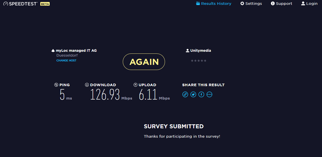

Ich habe Unitymedia und eine 120Mbit Leitung. Diese erreicht auch über Speedtests (siehe Bild unten) ihre Leistung, da ich einen recht guten Cisco Router (und Modem) habe und ebenfalls habe ich mein Heimnetzwerk vor Zeiten mal mit "aktuelleren" Cat7 Kabel ausgestattet. Ich habe zwei PC's an diesem angeschlossen. Auf dem zweiten PC erreicht der PC über Steam / Origin und co eine Downloadgeschwindigkeit von 13-15Mb/s im Durchschnitt. Mit meinem Hauptrechner (MSI Board) scheint der Download egal bei welcher Platform oder auf welcher Website immer eine Fixzahl von 10MB/s?! Scheinbar ist also der Download trotzallem limitiert, vor dem Boardwechsel hatte ich das Problem nicht und die Suite habe ich wie erwähnt schon lange nicht mehr drauf, trotzdem erreiche ich keinen Wert über 10MB/s ? Woran liegt das oder was kann ich tun? Wieso also erreicht der PC in Speedtests 125Mbit aber nur 10MB Downloadgeschwindigkeit. Es ist wie ein "Lock" denn auf dem anderen PC kann ich trotz Download am Limit immer noch ohne Probleme im Internet Surfen, auf meinem PC geht dies nicht denn sobald ich das 10MB Cap erreicht habe, bauen sich die seiten auf als hätte ich ein 56k Modem aus den Neunzigern...

Also erst einmal danke für die schnellen Antworten. Das mit den (M)Bits und (M)Bytes weiß ich. Für mich sind 100Mbit eigentlich nicht gleich 10MB. Ich habe ja extra geschrieben das am zweit PC 13~15MB/s geladen wird, an meinem MainPC aber NACH Mainboard wechsel (mit KillerNetwork) eben nur mit 10MB. Vorher hatte ich ja auch immer mindestens die 13MB auf dem Tacho ob bei Steam, Origin, Uplay oder Downloads aus dem Internet. Ich habe hier (Wohnungs-)intern ein Gigabit Lan (LAN!) und dementsprechend kann die Internet Drosslung wohl kaum daran liegen. Ich kann nachher gerne mal Screenshots vom zweiten PC machen wie dort die Datenrate erreicht wird. Bei 126Mbit sollten daher schon einiges mehr als 10MB/s möglich sein. Ich gehe ja extra auf den Vergleich vor den Mainboard wechsel ein und dem zweit PC am selben Heimnetzwerk, dieser wird scheinbar ignoriert oder schlicht nicht gelesen? Ich werde mir heute Abend diverse Tools für die MB/s laden und diese auf beiden PCs mit Bildern protokollieren. Am Kernproblem ändert das aber nix und es bekräftigt dann nur was ich schon vorher mitgeteilt habe.

Ja, genau das ist es. Kommt mir vor als hätten manche nicht gelesen was ich geschrieben habe. Zudem zeigt das Bild ja deutlich 126Mbit diese dann durch 8 (Bit?!) dann hat man die 15MB/s auf jedenfall als Maximum drin. Wie gesagt vor dem Board wechsel hatte ich ja auch minimum immer 12,5 je nach Quelle des Downloads. Deswegen hatte ich gehoft das es da ein Workaround für gibt, sonst hätte ich hier ja kein Thema eröffnet. Bei dieser KillerNetwork Software wird ja automatisch / oder Manuel geregelt was reserviert werden soll. Das ich allerdings nicht einmal seit Mainboard wechsel über 10MB gekommen bin, zeigt ja nur das es limitiert. Zudem schwankt es ja nicht, es bleibt quasi konstant bei 10MB (vergleichbar mit 60fps Lock, könnte mehr tut es aber nicht...)
