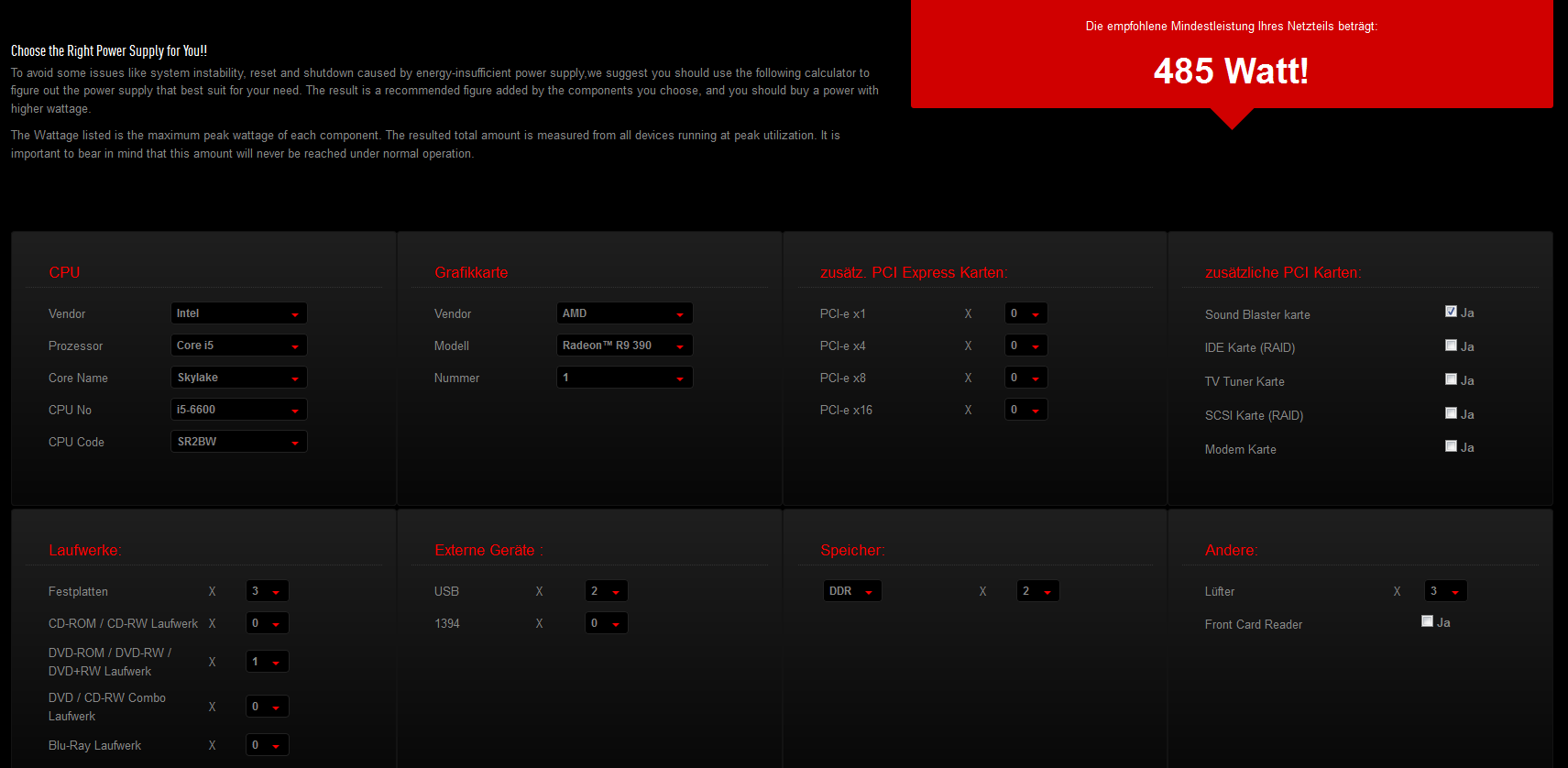

Die 60A kommen mir etwas hochgegriffen vor, da bräuchte ich bei Seasonic ja mindestens ein 750W Netzteil.
Hab noch ein Seasonic M12 mit 4x18A zusammen max. 56A, könnte das ja auch mal testen.
Aber ehrlich gesagt, kann ich nicht so ganz glauben, das mein Netzteil nicht ausreichen soll.

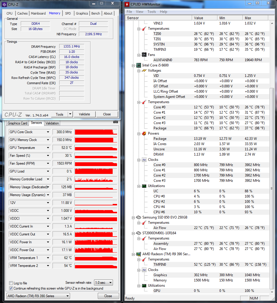

Die Temperaturen sind völlig i.O. hatte während ich FarCry 3 getestet habe ca. 72°C GPU und um die 40°C CPU.
Der CPU Temp, kann ich leider nicht ganz trauen, die Zeigt im Idle 10°C bei Core 0 und 19°C beim Package, ich rechne mal so 15°C dazu.

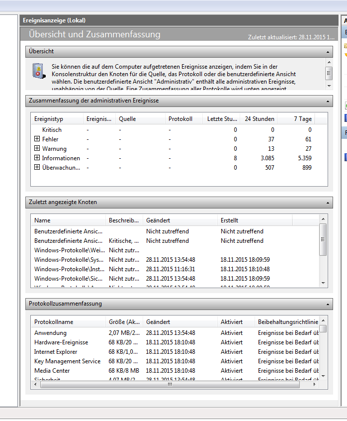

Bin mir zwecks der Ereignisanzeige nicht ganz sicher, hab halt mal nach Ereignissen geschaut, die als Fehler deklariert sind.

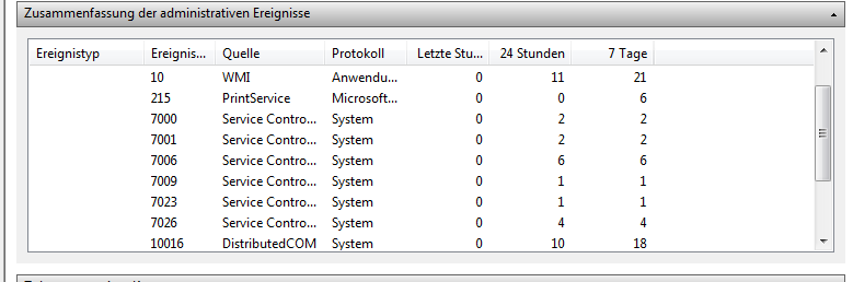

in 24 Stunden 37 Fehler? Was ist denn da los? KLick die mal auf und schau mal was das ist!

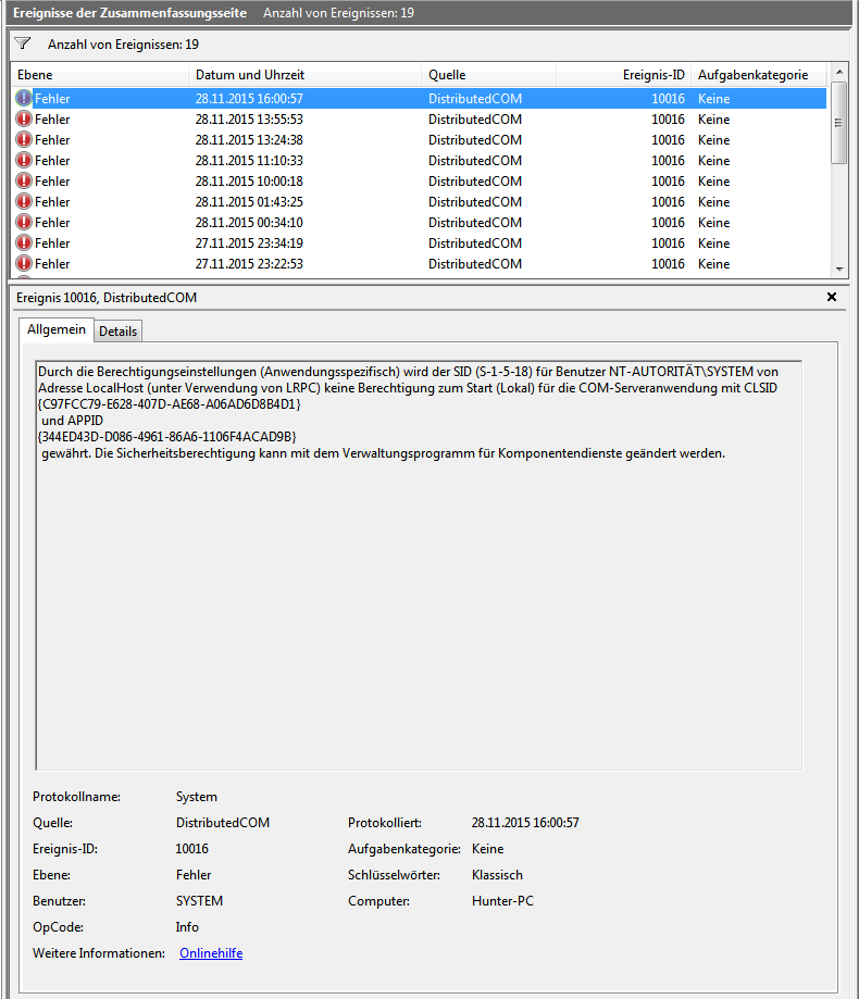

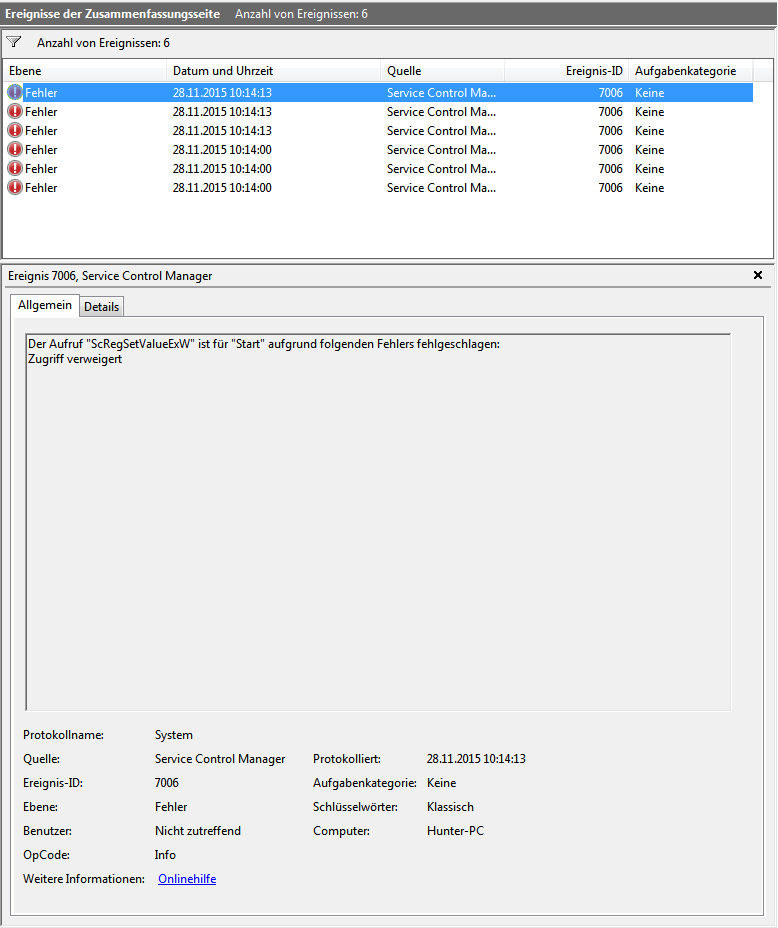

also wenn er im UEFI hängt dann stimmt da aber was auf hardwareebene nicht......
​Da gehts ja um die Basis.
Hab mir schon Überlegt Windows neu zu installieren, aber die Hänger im UEFI und das er nicht nach 4-5s Startknopf drücken ausgeht, haben in mir den Verdacht erweckt, das mein Mainboard nen Schuss hat.

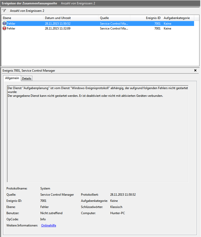

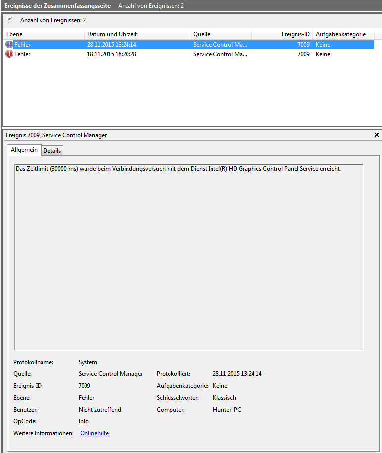

das hört sich für mich deutlich nach dem INtel Treiber an
Deaktiviere mal im Bios die INtel Grafikkarte (onboard) und zwar auch als Render Standby deaktivieren.
sieht so aus als beisst sich da was

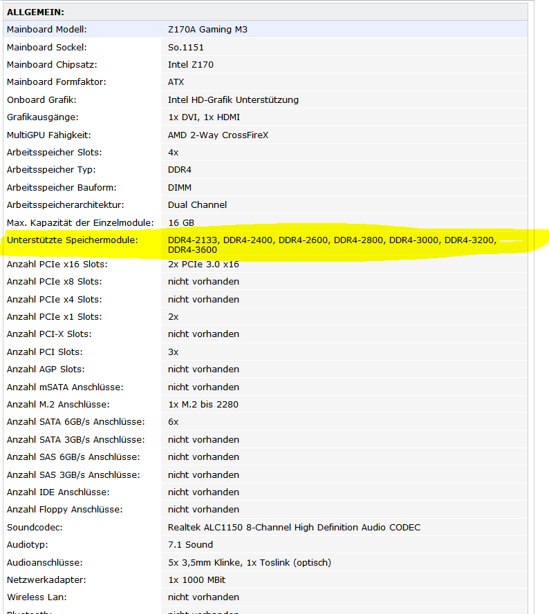

Würde den Ram auch mal probehalber nur auf 2133 mhz laufen lassen,weil das vom Board nur so spezifiziert ist.Alles andere ist dann Oc bei dem Board.

Wegen des RAM, habe ich beim Kauf geschaut, bis zu Welcher Frequenz das Board unterstützt und denke DDR4-2666 sollte kein Problem sein. (siehe Bild)

da ich sowieso auf der MSI Seite war, habe ich mal noch den Netzteilrechner ausprobiert und nen Screenshot angehängt.

Beim RAM habe ich XMP (2666MHz bei 16-18-18-35-2T), Frequenz und Timing auf AUTO, sowie Manuell auf 2133MHz bei 19-19-19-35-2T getestet.
Im UEFI bleibt der PC bei SAVE & REBOOT immer hängen wenn ich XMP aktiviere, obwohl die Einstellung ja normal erst nach dem Reboot übernommen werden sollte (denke ich zumindest).
Allerdings blieb er auch schon mit den anderen RAM Einstellungen im UEFI hängen.
Zuletzt hatte ich im UEFI nochmal alles auf Default gesetzt und meine Einstellungen wie schon zuvor getätigt, auch das XMP-Profil aktiviert.

Habe noch nen Screenshot von den Temperaturen angehängt
