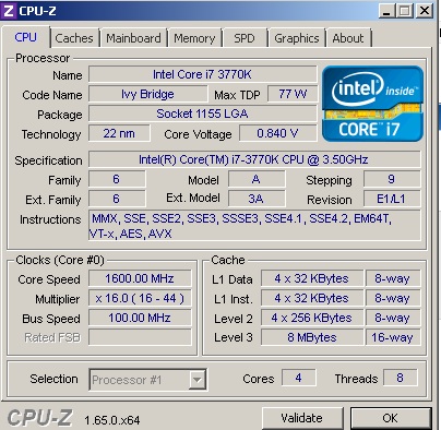

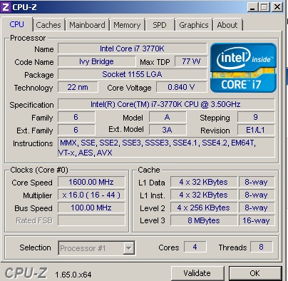

CPU-Z müsste dir folgendes unter Multiplier anzeigen:
x 16.0 ( 16 - 39)
