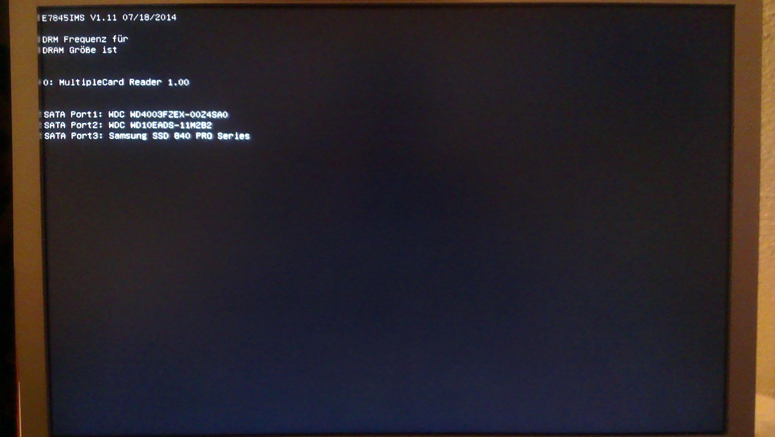

Wie schon oben im Titel steht bootet mein PC nicht mehr. Ich erzähl jetzt mal alles was meiner Meinung nach Hilfreich bei der Fehlerbehebung sein könnte. :)
-Hardware: I7 4770k
GTX 780TI iChill von Inno3D
RAM Crucial Ballistix Sport 16GB
(Windows 8.1 Pro N)
-Als das Problem anfing das das BIOS/der Bootvorgang nicht mehr funktionierte wurde mir beim Start immer unten angezeigt "F1 to run Setup" "F2 to reset to default and contiue" mittlerweile steht da nichts mehr als oben halt die SATA Anschlüsse und irgendwas von DRAM ... (Ich hänge nachher mal ein Bild dran)
-Ich habe vor das Problem auftrat, das BIOS per MSI Live Update geupdated allerdings funktionierte ca. 1 Woche danach alles ganz normal.
-Ich habe auch schon das BIOS am Rechner resteted und per Kopfdruck auf dem Mainboard rested ... nix :(

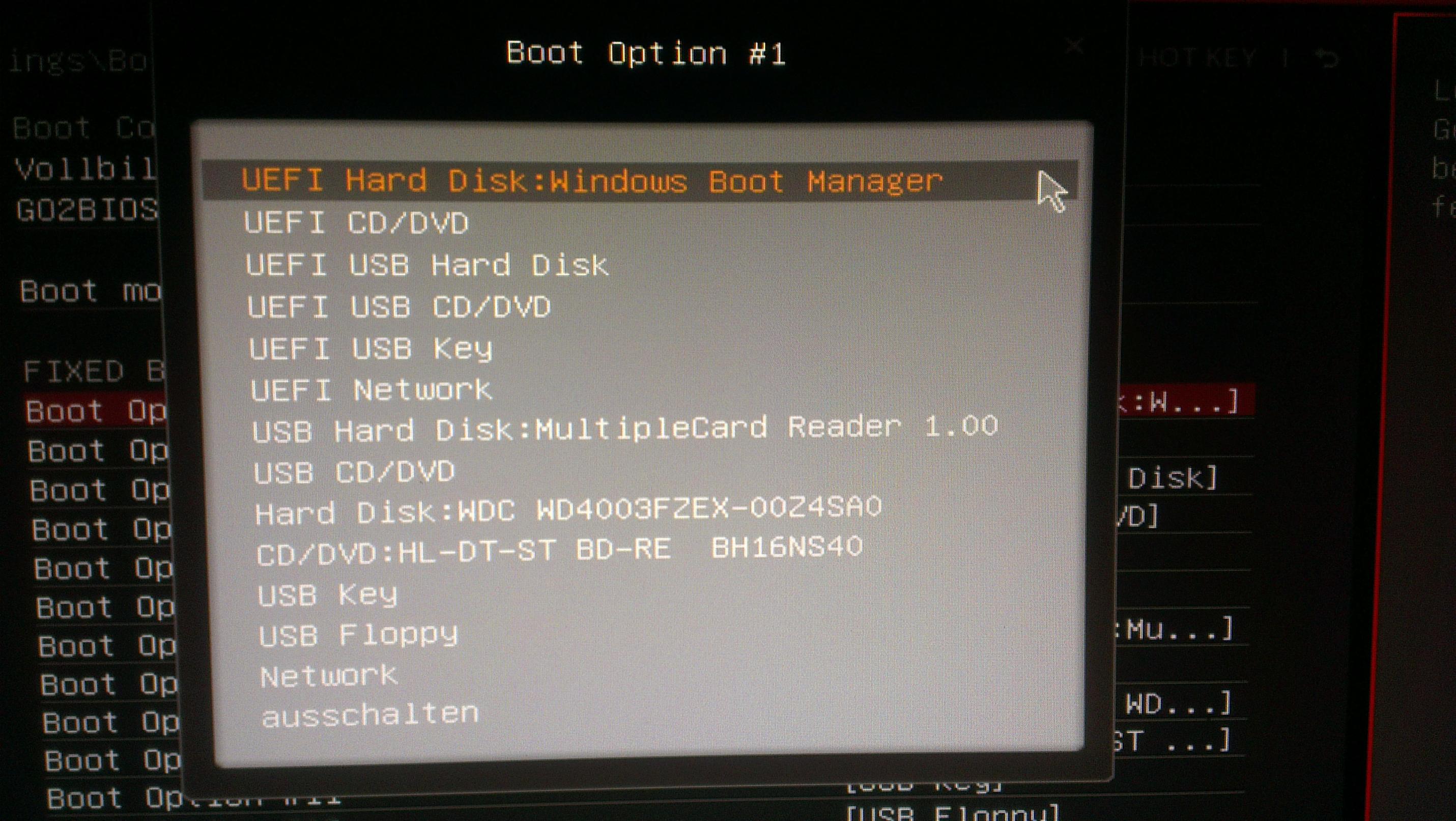

-Wenn ich im BIOS in die Bootoptionen durchgehe ist da die Option "Winows Boot Manager" O.o sonst ist da doch nur der USB/UEFI/DVD/HDD/SSD KrimsKrams...
CMOS RAM Reset gemacht?
mhm :D
Das Problem wurde ziemlich schnell gelöst :p
Er bootet jetzt auch viel schneller. Vielen Dank. ^^
