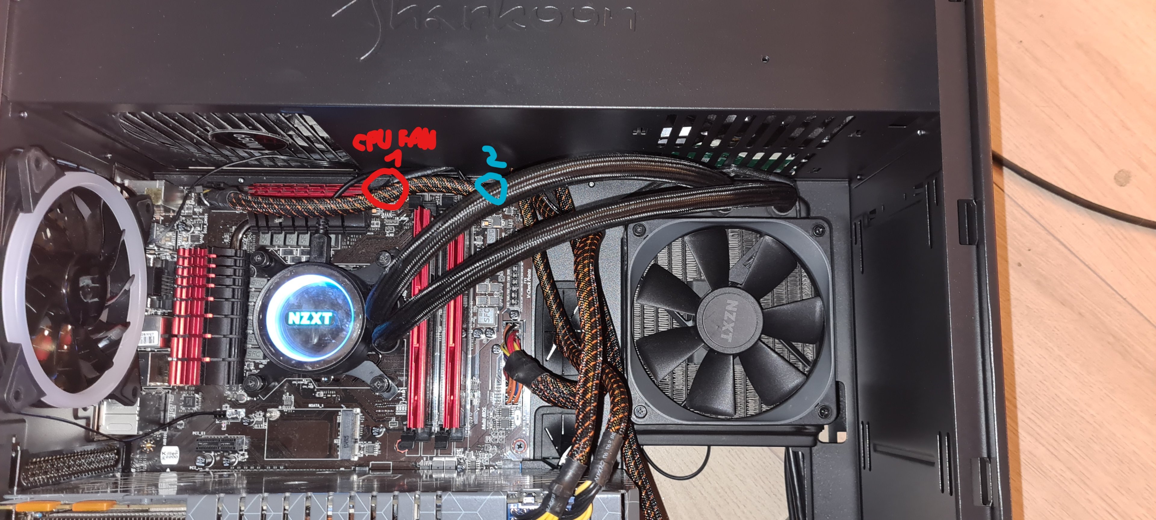

1. Da mein Main für AiO keine Anschlüsse. Ich hatte irgendwo gelesen, dass die Pumpe wohl nicht in der Spannung geregelt werden soll und immer auf 12V. Trotzdem meinte jemand, man könnte den 3 Pin "normal" am CPU_Fan anschließen. Also habe ich den Lüfter am CPU_Fan 1 eingesteckt (4 Pin) und die Pumpe am CPU-Fan 2 (3 Pin). Habe mal ein Bild dazu, hier ist allerdings das System aus, aber es leuchtet trotzdem ?? Normal???

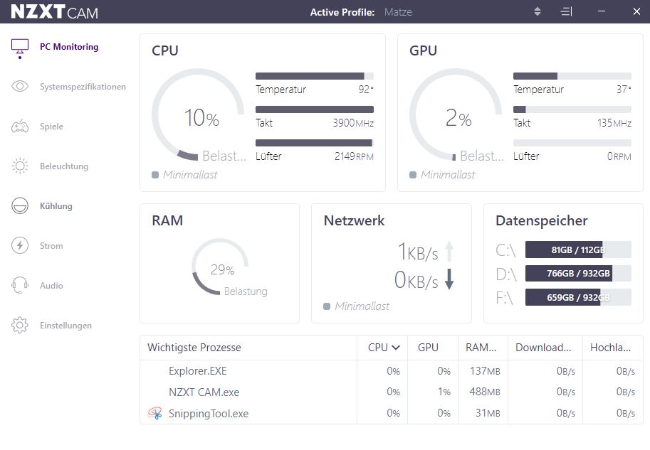

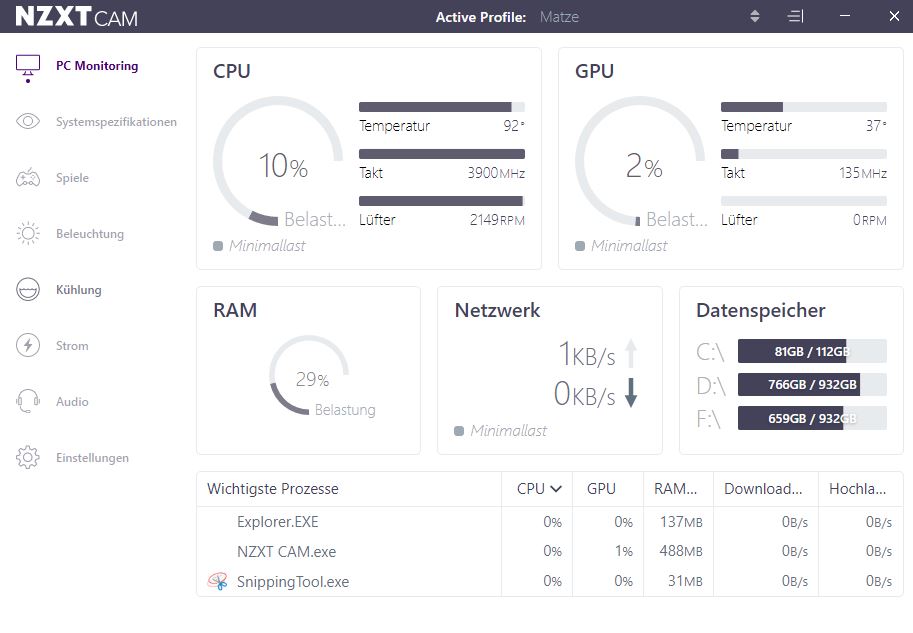

Da das Kabel der Pumpe aus dem Radiator kommt, denke ich das auch. Geräusche macht er keine, nur der Lüfter dreht hoch. Ich hatte vorhin einen Screenshot. ich fahre kurz hoch und lade das Bild auf meinen One Drive.
Keine Geräusche sind mal ein schlechtes Zeichen, die Pumpe macht immer Geräusche (geräuschlos geht nur eine Passivkühlung).
Wie du von PWM auf DC stellst, musst du im BIOS schauen. Normalerweise da, wo du Lüfterkurven einstellen kannst.
Reaktionen: madmax2010
Nochmal den Screen
flüsternd: (ich glaube du solltest einen Screenshot von dem Reiter "Kühlung" machen, weil das hier im Grunde null anzeigt)
Kühlung zeigt er keine Geräte an
Ja die Anleitung habe ich hier. Ich habe wie gesagt den Lüfter in CPU-Fan 1, den Radiator in CPU-Fan 2 und das USB in das USB1 im Main angeschlossen.
