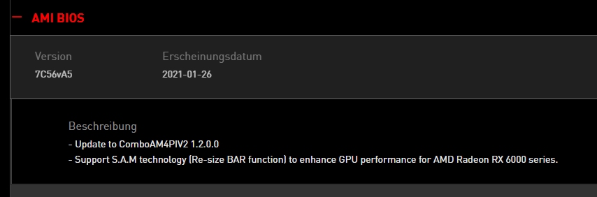

Bei den Release Notes steht
  • Update to ComboAM4PIV2 1.2.0.0
  • Support S.A.M technology (Re-size BAR function) to enhance GPU performance for AMD Radeon RX 6000 series.
Das erste keine Ahnung was mir das genau sagen soll
und zum Zweiteren kann ich sagen das ich NVidia Karte nutze und es somit für mich nicht wirklich wichtig ist.

Wenn ich mich an dem Punkt auch einmal einklinken darf?
Ich nutze ebenfalls den 3700X des TE (allerdings in Kombi mit einem B550-A Pro MB) und stehe vor derselben Überlegung auf das aktuellste BIOS-Update vom vergangenen Dienstag zu flashen. Wo genau finde ich die von Dir angesprochene Info, für welche CPU-Gen das Update maximal empfohlen wird? Auf der Download-Seite finde ich nur die beiden Zeilen Changelog aus dem beigefügten Screenshot 😕
