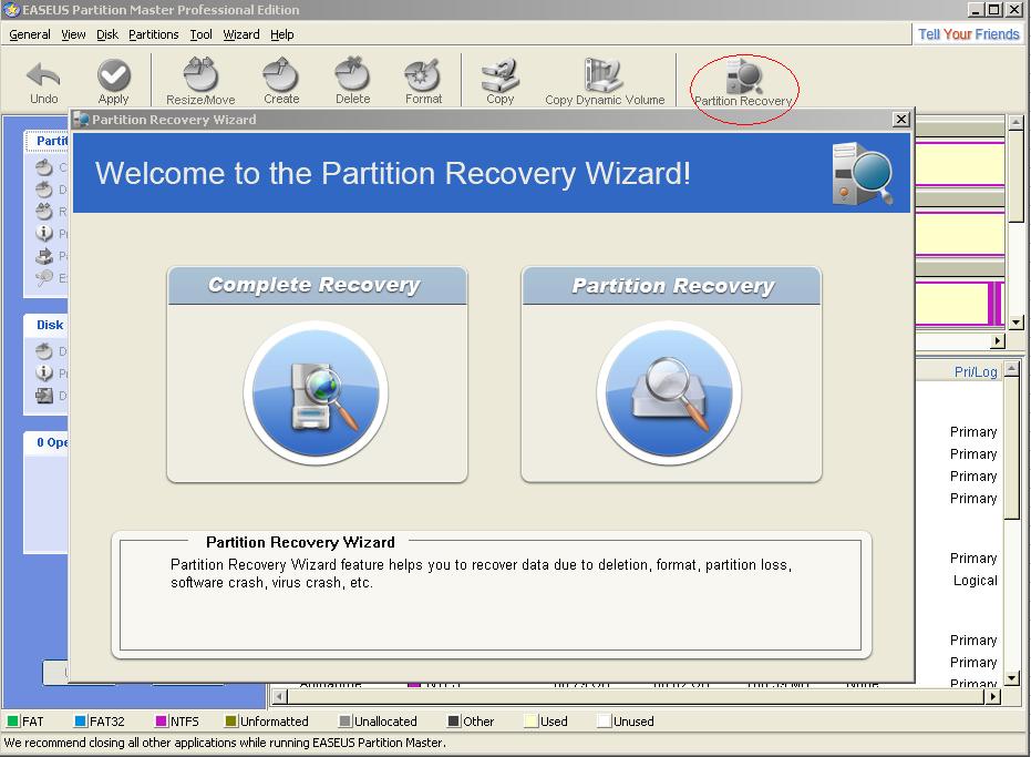

:) Also, alle anderen hatten bis jetzt das Vertrauen, den Download von meinem Link zu machen. Nach Install und Aufruf des Partition Masters(der Link ist ist eine free-licence-Spezialversion, welche sich von jener der Herstellerseite unterscheidet) ist der Recovery-Wizard dort inkludiert

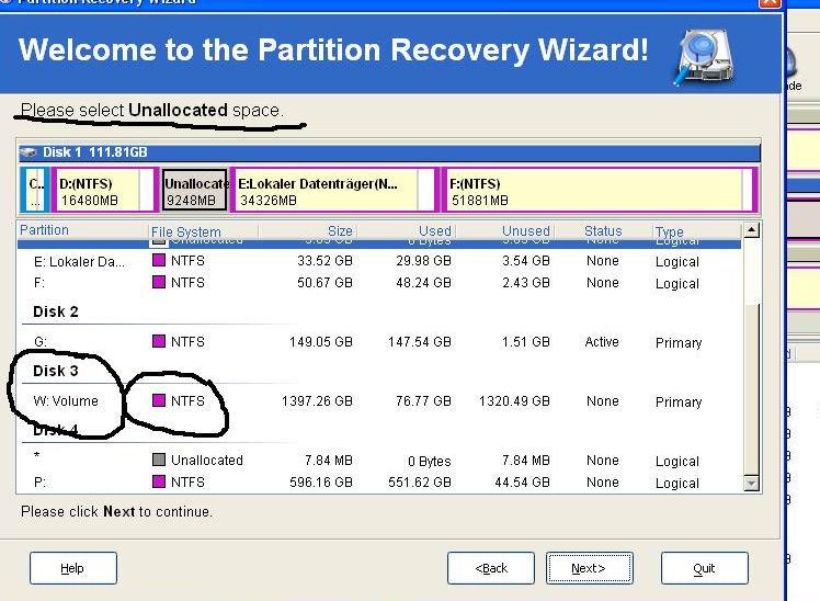

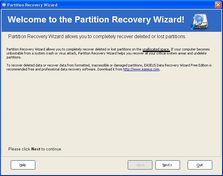

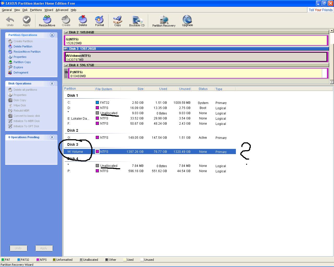

Nabend zusammen,
wie ich schon schrieb habe ich durchaus das Vertrauen.
Dennoch kann ich beim Wizard das zuletzt gepostete Bild nicht nachvollziehen.:-(
und habe definiv das Prog von dem Link installiert gehabt.
Wie man sieht hat HD W:\ keinen unallocated Bereich!?
I.M. läuft noch EASEUS Data Recovery Wizard....ob der was findet?
MfG
Linus3

Ja stimmt, diese Version scheint nur ohne partition zu funktionieren... Sieht zumindest so aus... Naja, das hier geforderte sollte so ziemlich jedes dämliche Recoverytool auf die Reihe bringen, denn wenn keine Datensektoren beschädigt wurden, muss das Program ja einfach nur die Cluster auf der Festplatte durchgehen und n neuen MFT anlegen... Das sollte ja die Musteranwendung von Recoverysoftware sein.
Sollte echt latte sein, welche Software. Das sollte sie gerade noch hinbekommen :)
Ich kann der Ursache des unterschiedlichen Layouts des Recovery Wizards im Moment nicht nachgehen, da ich nicht in meiner Bastelstube bin. In meiner Prof-Version fragt er nach einem Pfad, wohin er das Zeug retten soll - aber erst nach dem Scan.
Im Help-pdf steht allerdings, dass die "Complete Recovery" in der Home-Version nicht enthalten ist, nur die "Partition Recovery". Bedeutet aber nur, das der Auswahlschirm nicht kommt. Als nächstes will er bei mir aber auch bei Wahl von "Partition Recovery" ausgewählt haben, welche Partition er recovern soll. Nix von "unallocated Space" selektieren.
Somit nehme ich an, er will den Inhalt in einer neuen Partition auf einer Platte anlegen.
