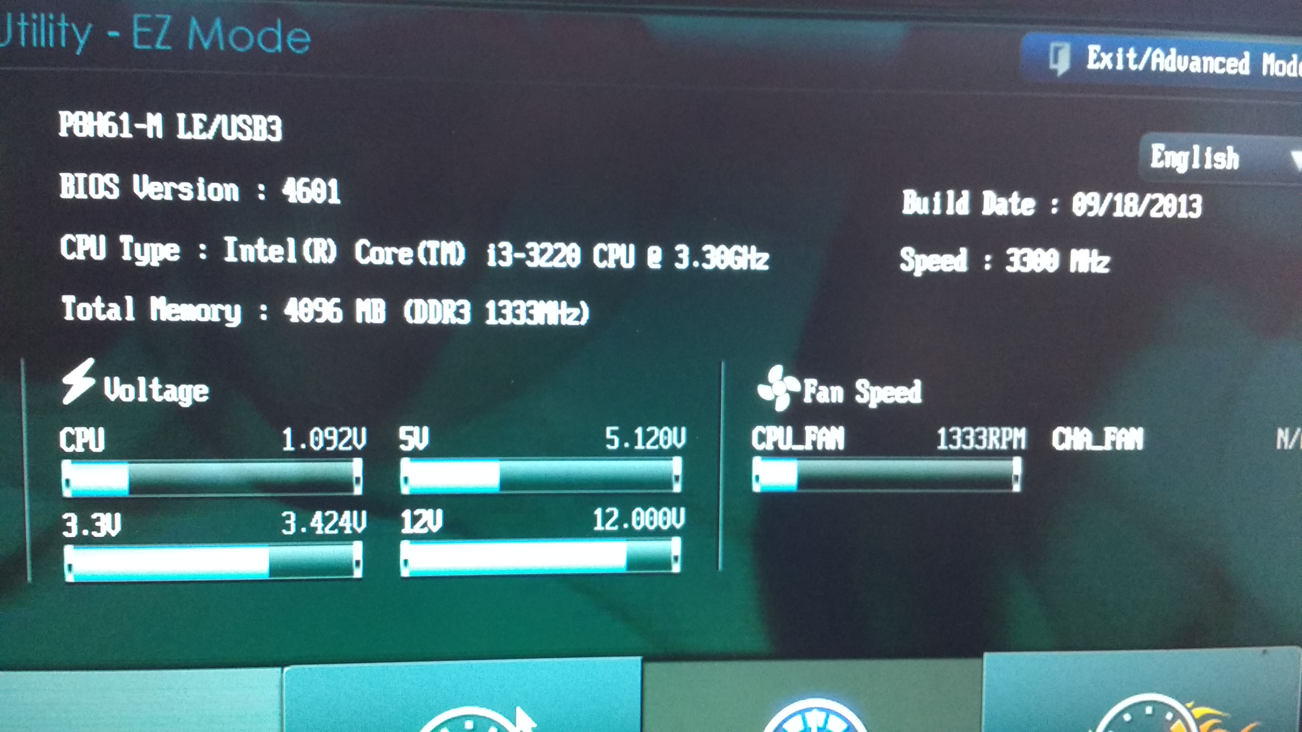

Gibt kein Neueres wie die Version 4601.
Die ist wie auf dem Bild ersichtlich installiert.

Unter dem Downloads findet sich als neustes Bios die Version 4601 von 5/2014
Aber ja ich sehe gerade, dass im Bios 9/2013 als Build Datum steht.
ja das meinte ich, du müsste eigentlich was anderes stehen
