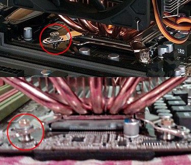

Hi Leutz
ich habe mir Heute den Mugen 2 auf mein MSI Board geschraubt.
Da passte garnix. Die Originalschrauben waren vom gewinde zu kurz und die verschraubung war fürn popo.
Habe hier mal paar Bilder:
Ich hatte zum glück noch Schrauben gehabt die passten. Aber ist doch ein witz ...oder ???
hö ? sockel 775 ist doch standard. wohl was falsch verpackt oder wie ?
mugen 2 neu gekauft oder ?
jepp neu gekauft und so verbaut wie in der anleitung.
Es hat aber nix gepasst. Habe in meine schatzkiste gegriffen und nu funzt es.
Aber schon ein Witz das die Original Teile nicht passen.
hast du nur schrauben und die muttern dazu oder noch was verändert ?
habe nix an am aufbau verändert, habe nur andere schrauben genommen wo das gewinde durchgehend war und dann hat es gefuzt.
Mit Original verschraubung hätte ich den Kühler nie drauf bekommen.

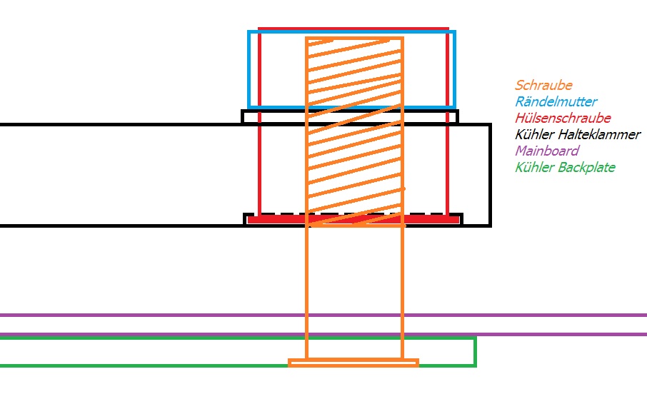

irgendwas, sieht da komisch aus
normal sind unten an der Kühlerhalterung die Hülsenschrauben durchgesteckt - die sind bündig unten, da das Ende in die Nut unten reingeht - oben dann die Rändelmuttern
dann die Halterung unten aufs Board und die langen schrauben mit begrenztem Gewinde alles verschrauben
ja und grade das hat nicht gepasst.
Das gewinde war zu kurz.
Da habe ich durchgehendes gewinde genommen, jetzt passt es.

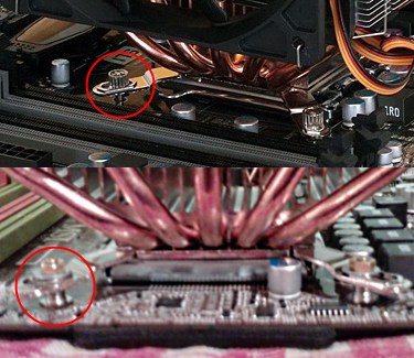

Die Küpferfarbenen schrauben sind von mir.(Bild)
Er schein jetzt richtig montiert zu sein, habe Prime eine Std laufen lassen und der prozi kommt nicht über 44°.
Also scheint alles i.o zu sein .
jo klar lass so - nur sitzt normal oben nix auf - irgendwie seltsam montiert - deswegen kann ich da jetzt leider nicht sagen das scythe dran schuld ist - mag dich auch nicht so hinstellen als hättest du sowas noch nie gemacht.
an sich kann man da eigentlich nix falsch machen, das Gewinde ist begrenzt, weil man sonst das Board unter zu hoher spannung setzen könnte. anpressdruck ist da ;)
schau dir das Bild im vergleich mal an ...

Das gewinde fängt erst bei 1 cm an ?? Wie Dick ist Dein Mabo ??? meins nur 2 mm + Platte 3mm = 5 mm und keine 10 mm.
pervers - da macht meine CPU längst nicht mehr mit - ich brauch die knapp 1,3 V
kann ich ja nochmal irgendwann testen

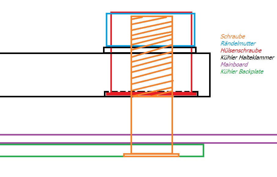

ohne dich jetzt zu ärgern - hab ich mal ne Skizze gemacht - das win7 paint ist ja irgendwie - blöd *G*
