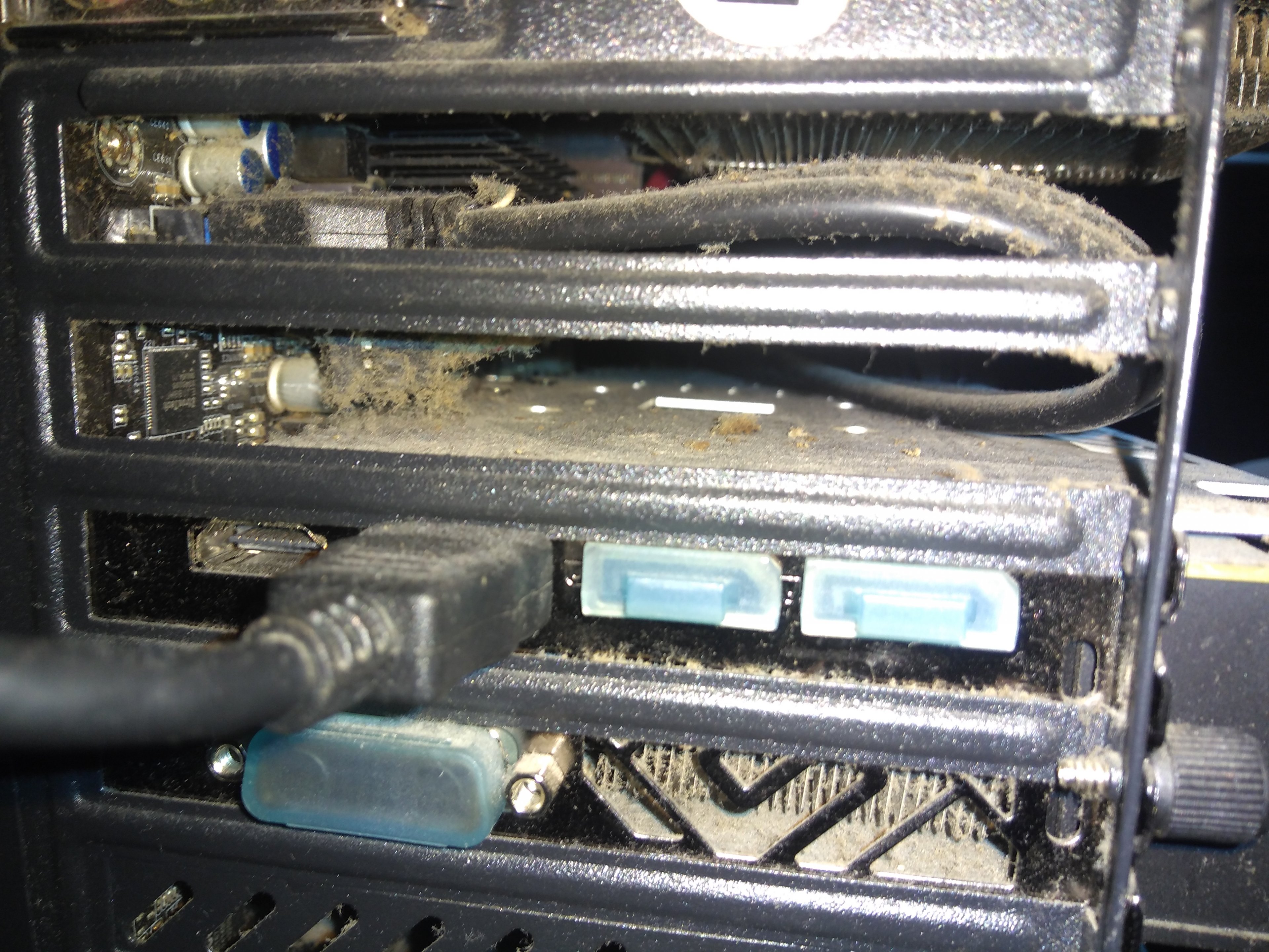

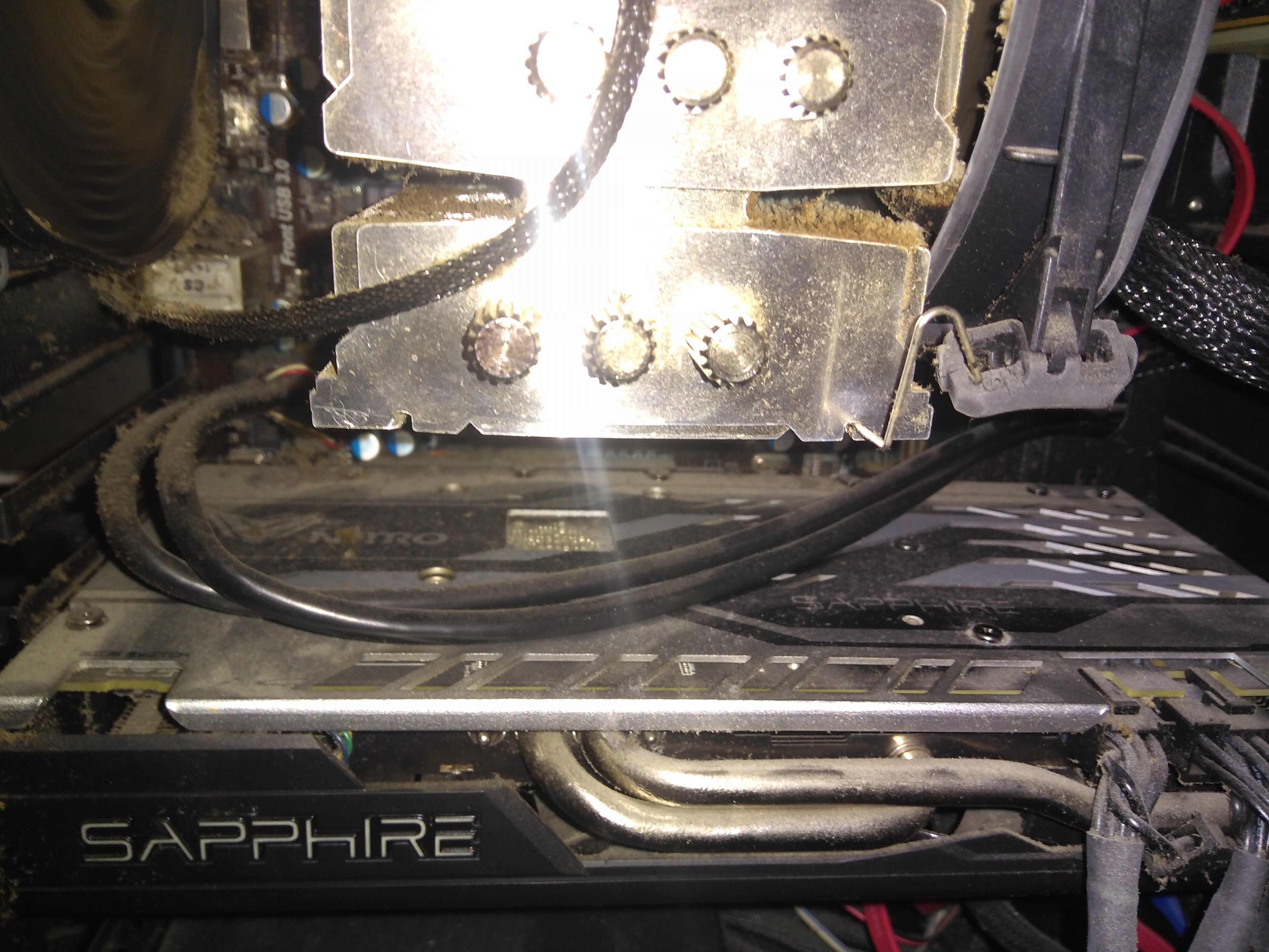

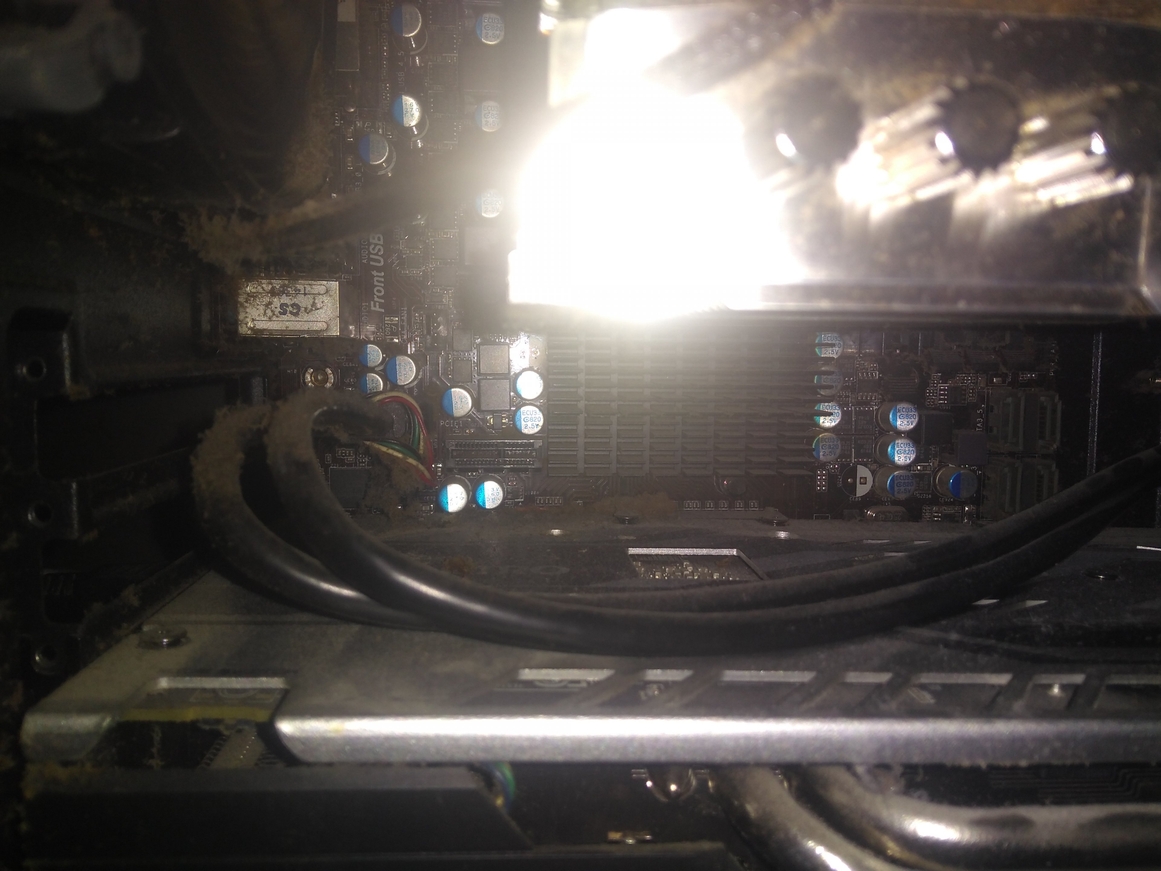

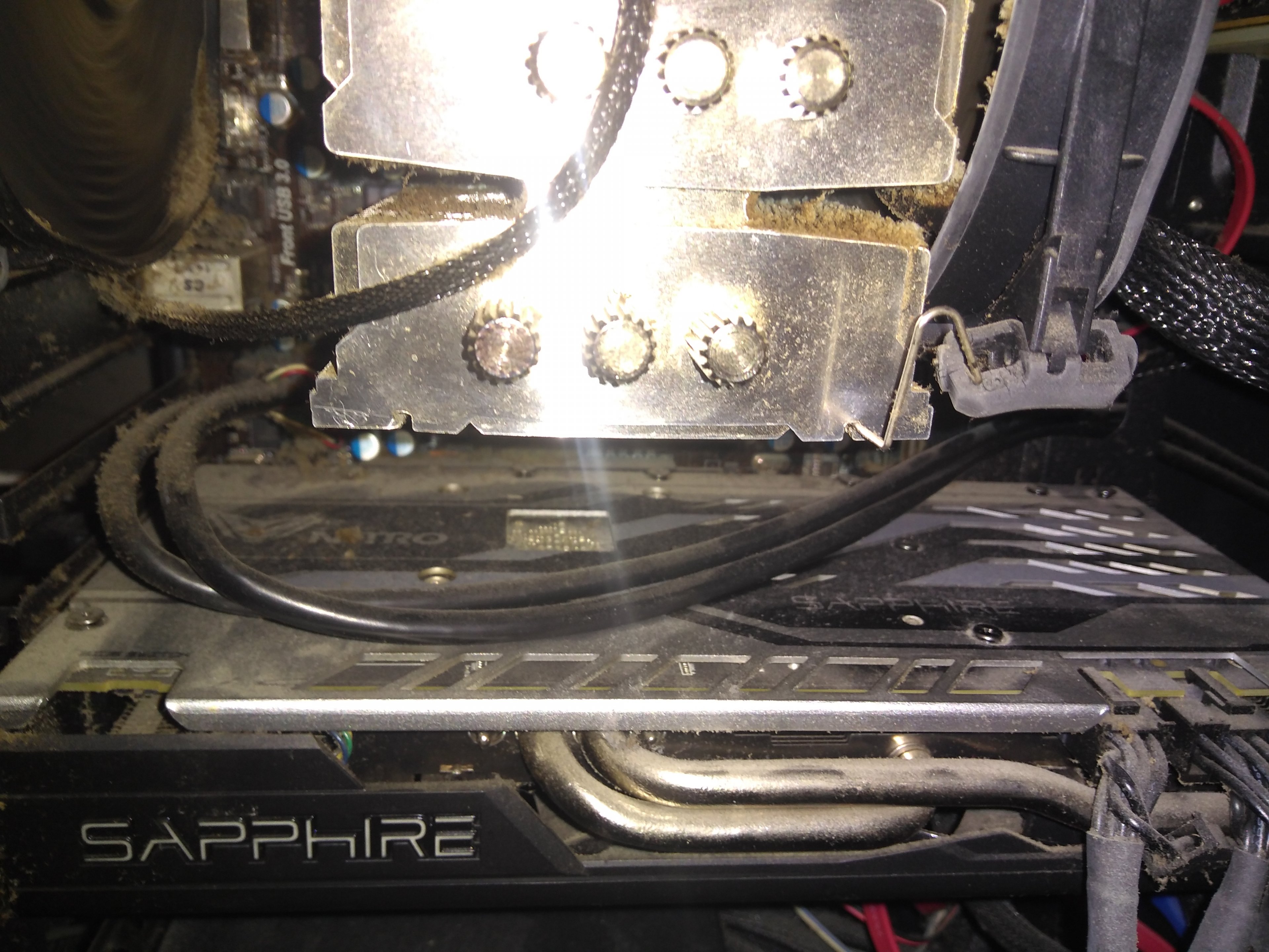

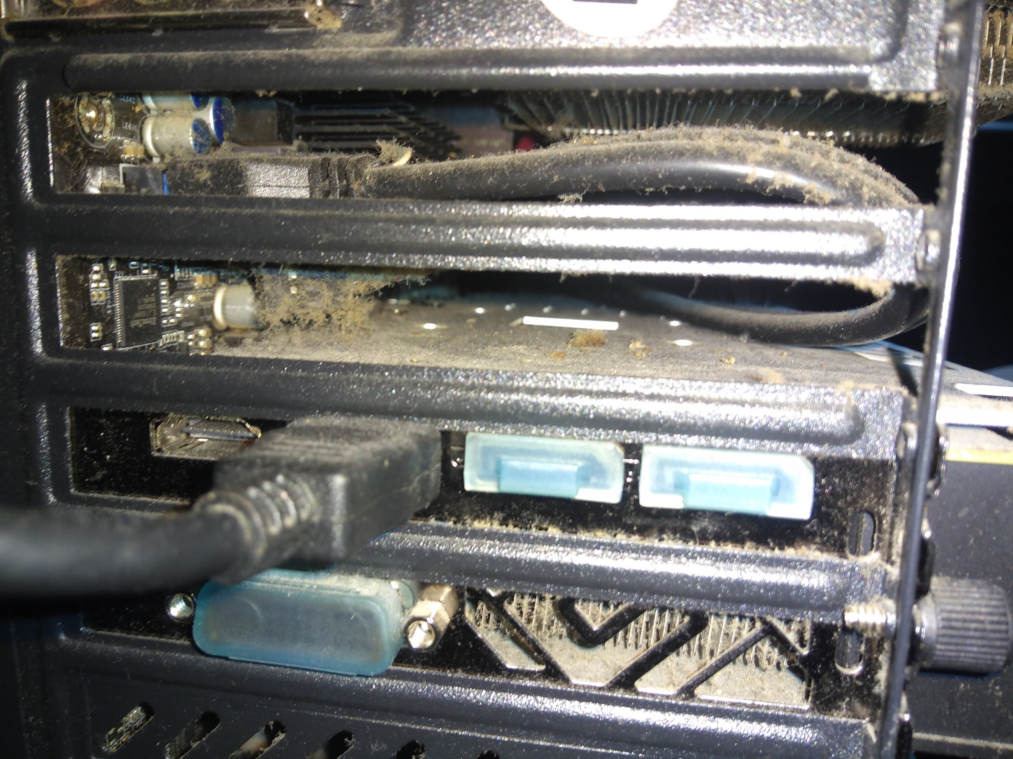

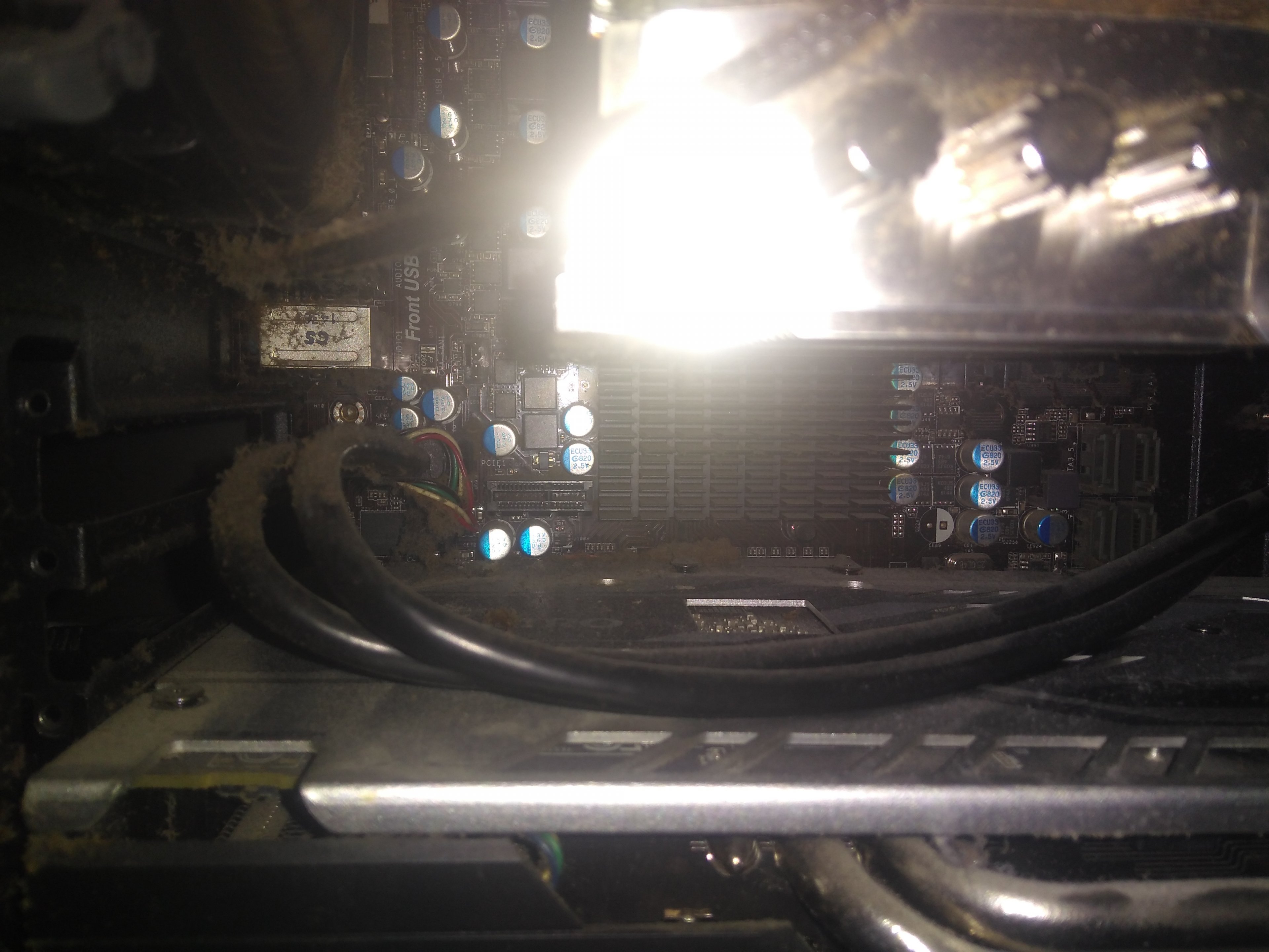

Hab mich sehr erschrocken wie dort drin alles verstaubt/vergilbt ist ist (und das ohwohl ich Nichtraucher bin) und 2x die Woche die Wohnung sauge/staubwische :o Hatte den PC tatsächlich schon eine Weile nicht mehr offen und wusste gar nicht das es so schlimm dort drin aussieht; werde den aber gleich defitniv reinigen müssen. Leider kein Druckluftspray im Haus; mal schauen ob es mit dem Staubsauger vorsichtig geht.
An der Stelle noch einige Bilder (von dem alten, sehr verstaubten Board).

Das Mortar ist mATX und somit natürlich kleiner. In der breite sollte das allerdings kein Problem sein für den Mugen.

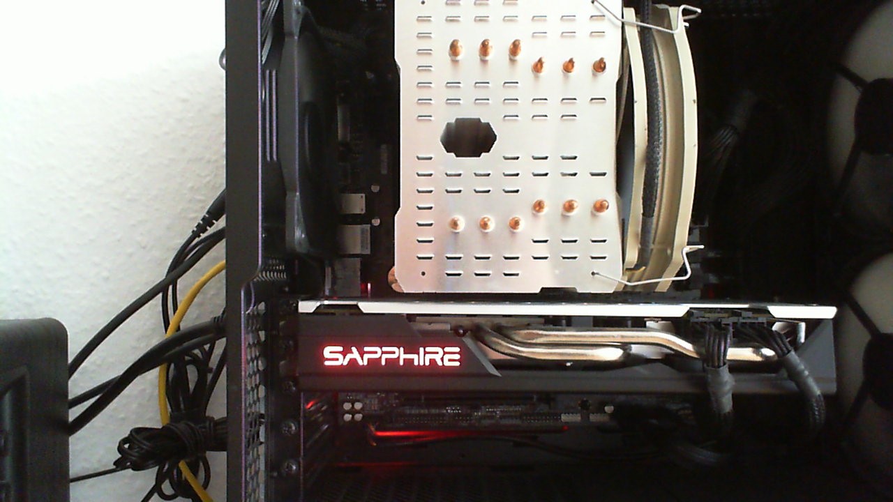

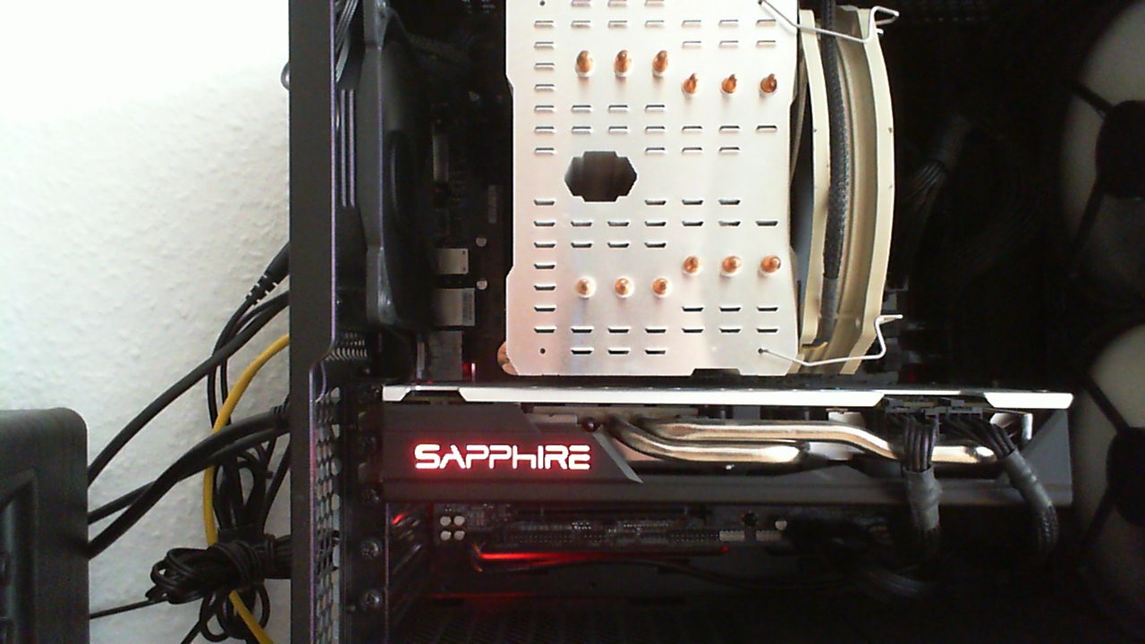

So sieht das bei mir mit ner RX570 und einem Macho aus. Vermutlich passt es ;-)
Reaktionen: SaschaBerlij
Hallo ihr drei Lieben :)
@moep99 Uii das sieht ja für mich als Laie ja echt knapp aus (vom Abstand); auch wenn das natürlich so wie ich es sehe wohl ohne Probleme funktioniert. Danke dir für das sehr gute Bild; jetzt kann ich mir besser vorstellen wie das in real aussehen könnte. :)
