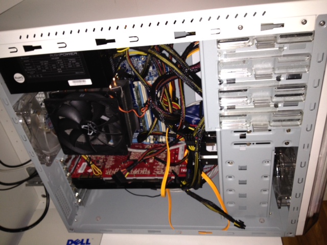

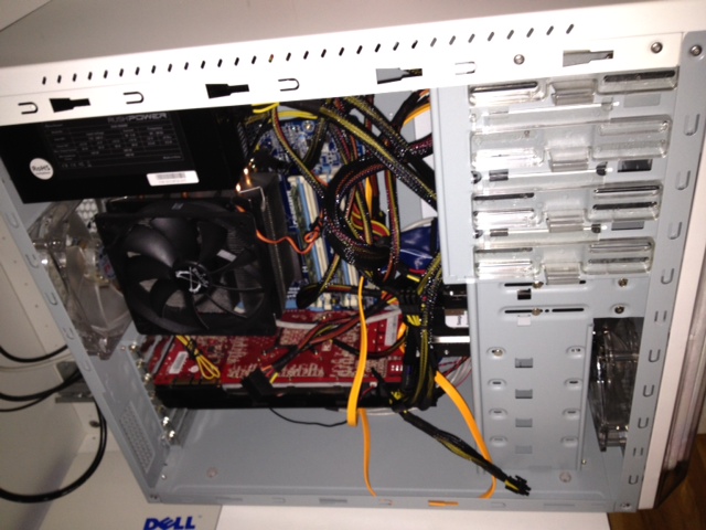

Hier übrigens ein Foto von meinem CPU-Kühler. Hat jemand eine Ahnung welche das ist?
Und noch zu den Gehäusefans. Wie man sieht ist eines ganz rechts neben dem CPU-Kühler, der rausbläst. Der andere ist links unten, der reinblasen soll. Aber da ist ja auch die Frontabdeckung. Wie soll der denn Luft reinblasen? Aber so wurde das ja vom Hersteller gedacht, ich frag mich aber ob das sinnvoll ist? Zieht der da durch die kleinen Nischen genug Luft ein?
Ich könnte den Lüfter zum Reinblasen auch auf die Seitenwand montieren. Nur ist auf der gleichen Höhe der CPU-Kühler. Macht das dann überhaupt Sinn?

Der Kühler auf dem Bild ist ein Scythe Kabuto (der erste), wenn ich das richtig sehe. Ist etwas schwierig zu sehen, weil Lüfter und Netzteil die Sicht auf den Kühlkörper versperren.
Die Abdeckung in der Front des Gehäuse hat vermutlich unten einen Schlitz, das ist so recht verbreitet. Da der Rahmen des Lüfters im Inneren des Gehäuses relativ dicht hält, kann nur von vorne neue Luft die weggedrückte Luft ersetzen, sodass in diesem kleinen Schacht ein Sog entsteht.

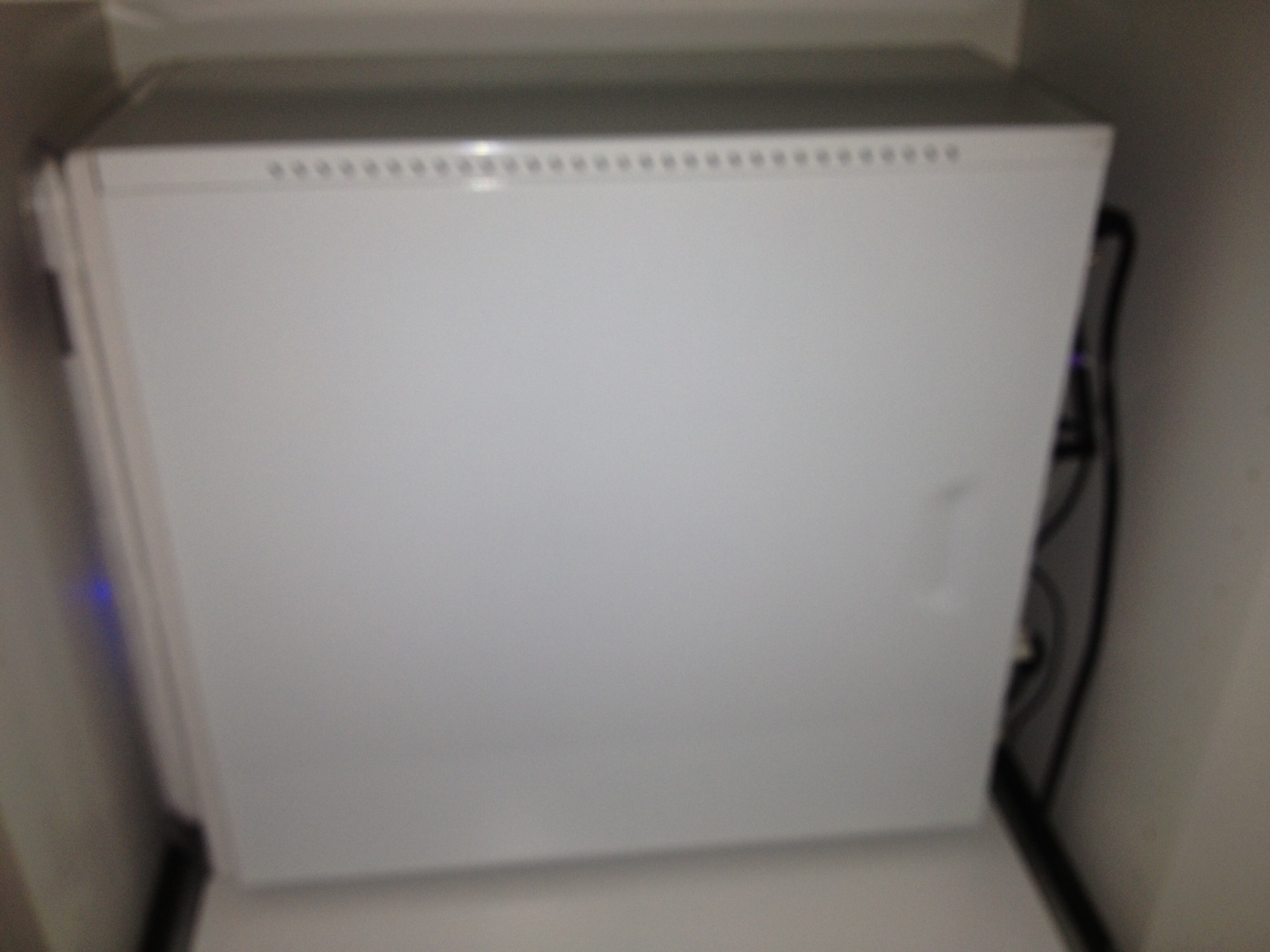

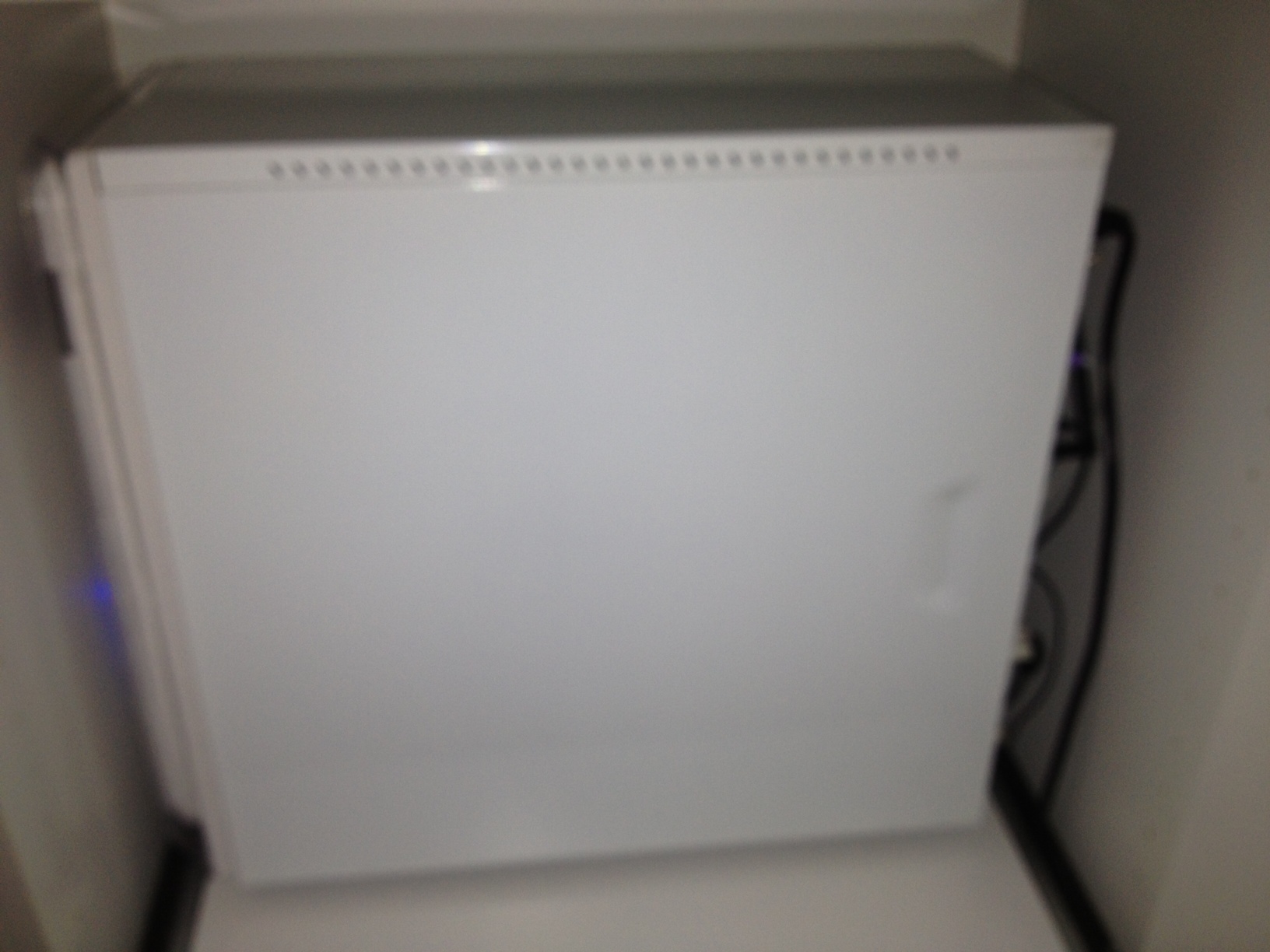

Nochmal zur Temperatur: Mein Problem ist ja, dass der Rechner im Schrank stehen soll. Und da wird leider ziemlich heiß drin. Den Torturetest lasse ich jetzt aber mit offenere Schranktür laufen und schau mir die Temps an. Nach 10 Minuten sind die aber gerade einmal knapp 55°C.

bezüglich der belüftung im schrank solltest du auf einen ordentlichen luftstrom in eine richtung achten, nicht dass die lüfter im gehäuse gegeneinander arbeiten. luft vorne rein, einmal durchs system und hinten wieder raus. ist hinten an deinem schrank eine öffnung um die warme luft rauszulassen?

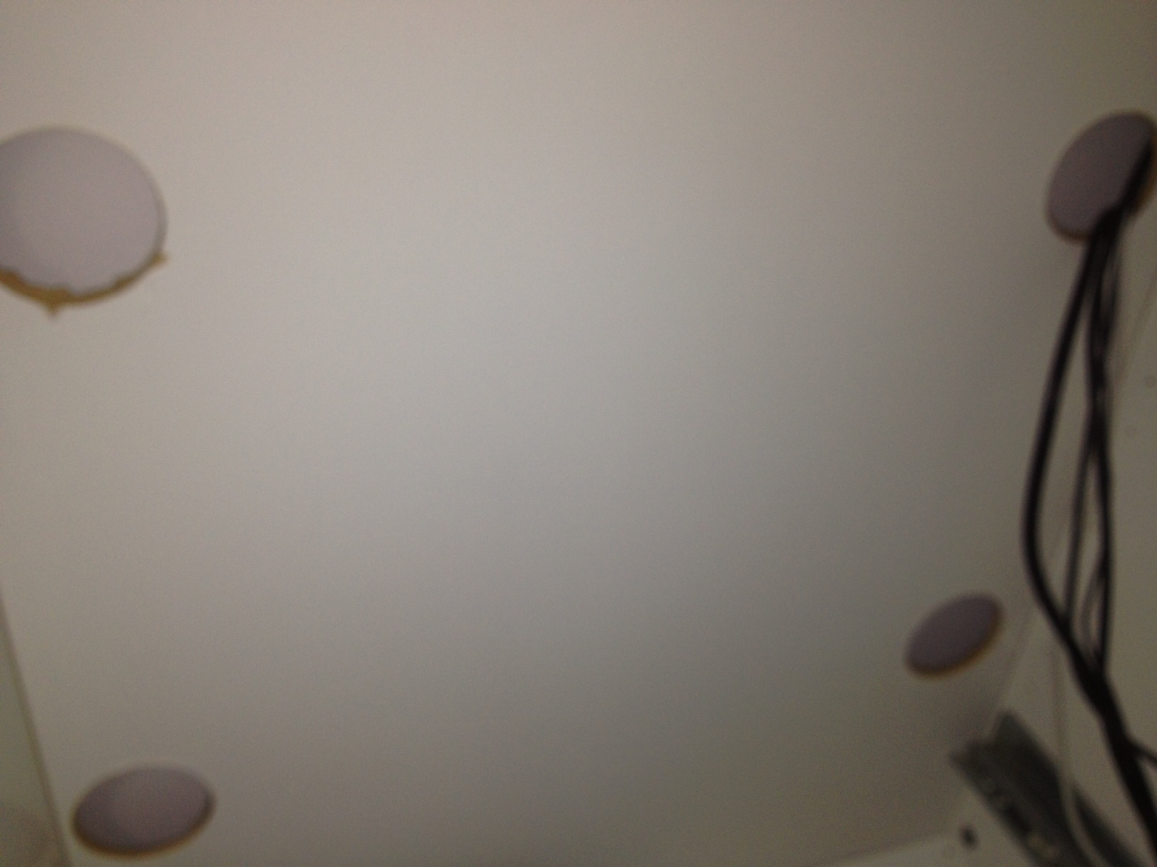

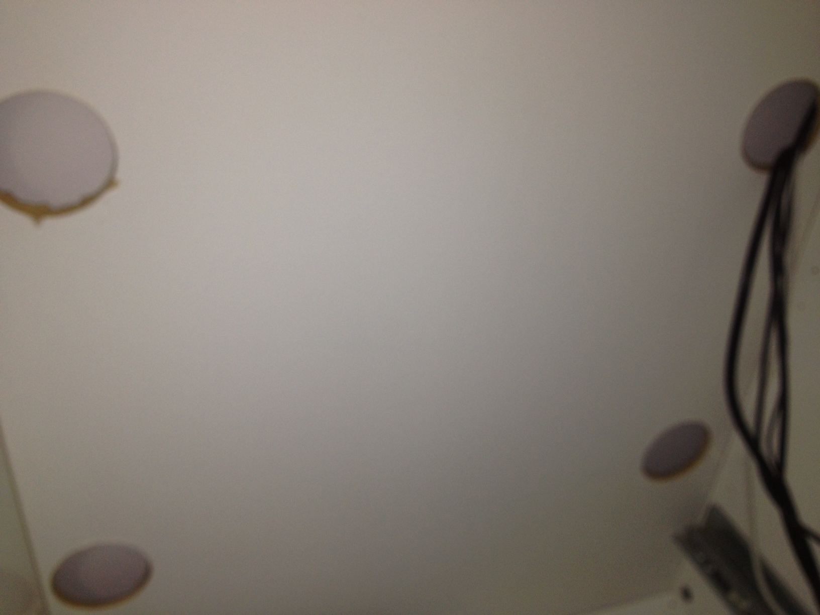

Das Rechner steht quer, links ist vorne. Bohrlochgröße sind etwa 75mm. Links unten soll die Luft rein, dann durch das System und dann rechts oben wird raus, habe dann noch 2 zusätzliche Löcher links oben und rechts unten gebohrt. Ist jetzt natürlich nicht optimal, aber viel besser wird es nicht. Es steht eben noch die Option, Lüfter an die Wandlöcher zu kleben, aber wenn möglich, will ich das vermeiden. Ich habe außerdem noch einen Lüfteranschluss an der MB frei habe ich bemerkt. Dh. entweder klebe ich den externen Lüfter zum Reinblasen links unten an die Wand oder zum Rausblasen rechts oben. Nehme an, rechts oben wäre sinnvoller.

PS: Der Rechner steht auf einem ausfahrbaren Brett.

das problem mit der hitze scheint mir ganz klar ein hitzestau zu sein. die belüftung ist so natürlich erheblich erschwert.
Ja kann gut sein. Mit offener Schranktür und ausgefahrenem Rechner erreiche ich mit Prime gerade einmal knapp 55°C. Eingefahren und geschlossen sind es nach gleicher Zeit knapp 69°C. Wobei die Graka ja noch nicht arbeitet.
Dh. den externen Lüfter muss ich wohl anbringen, oder?! Am Besten dann rechts oben, damit die warme Luft rausgeblasen wird. Frischluft sollte dann schon irgendwie durch die Löcher und Schlitze reinkommen, nehme ich an. Welche Größe für den externen Lüfter sollte es sein?
Ein kleiner Nachtrag: Ich glaube, das Hauptproblem ist der Fan vorne. Wie Arcanus schon sagte, ist unten tatsächlich eine kleiner Schlitz, aber ich habe mal bei voller Drehzahl meine Hand davor gehalten. Da ist garkein Luftzug spürbar, so dass garkeine Frischluft ins Gehäuse geblasen wird. Der Lüfter ist an dieser Stelle total sinnlos.
Ich kann es noch auf Hühe des CPU-Lüfters an der Seitenwand anbringen, aber da muss ich erst mal schauen, ob das passt.
Dass du keinen Luftzug spürst, muss nichts heißen. Ich habe zwei komplett frei liegende Lüfter in der Front und spüre bei denen auch erst einen Luftzug, wenn ich mein Hand so knapp davor halte, dass ich die schon fast berühre. Du müsstest auf der anderen Seite vom Lüfter, also im Gehäuse mal fühlen. Den Luftzug spürt man auf jeden Fall rein physikalisch kann die Luft nur aus einer Richtung (von vorne) kommen.
