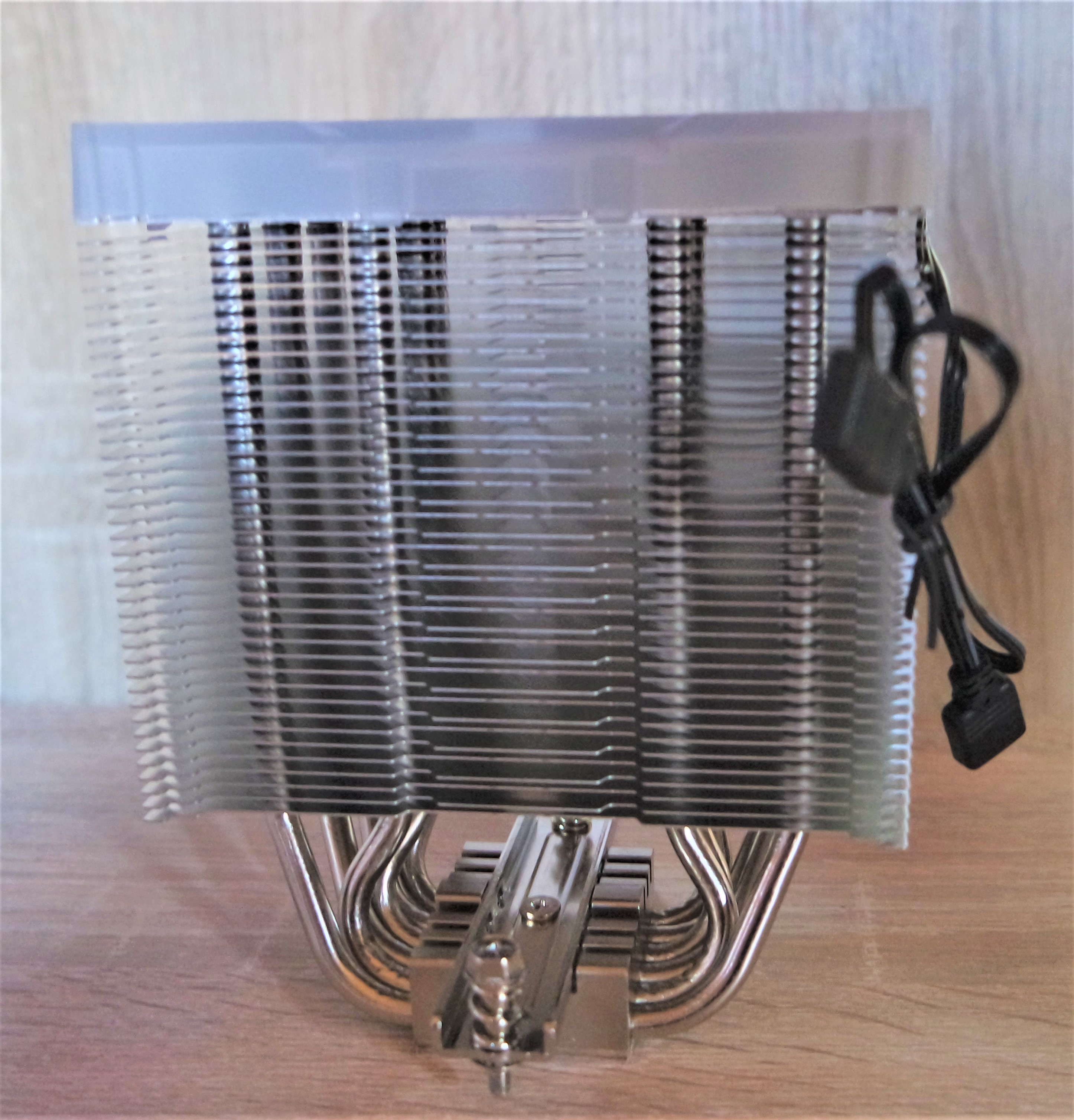

Der Mugen 5 kommt in einer Dunkel gehaltenen Verpackung daher auf dieser wird Scythe typisch, auf der Vorderseite der Kühler in voller Pracht präsentiert und auf der hinteren Seite werden die Spezifikationen des Kühlers noch einmal aufgelistet. Der Kühler ist gut für den Transport geschützt und am Inhalt gibt es nicht viel zu meckern.

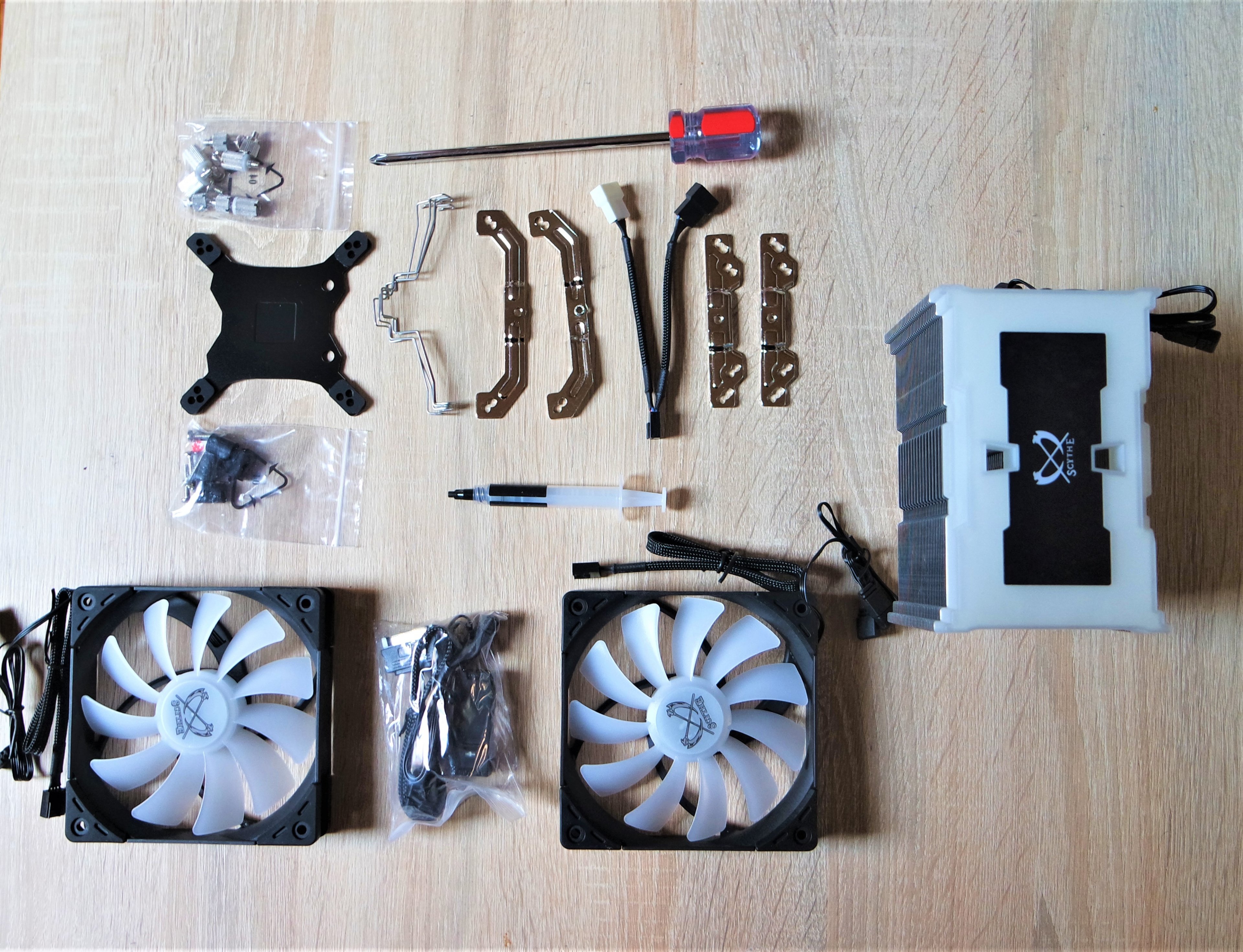

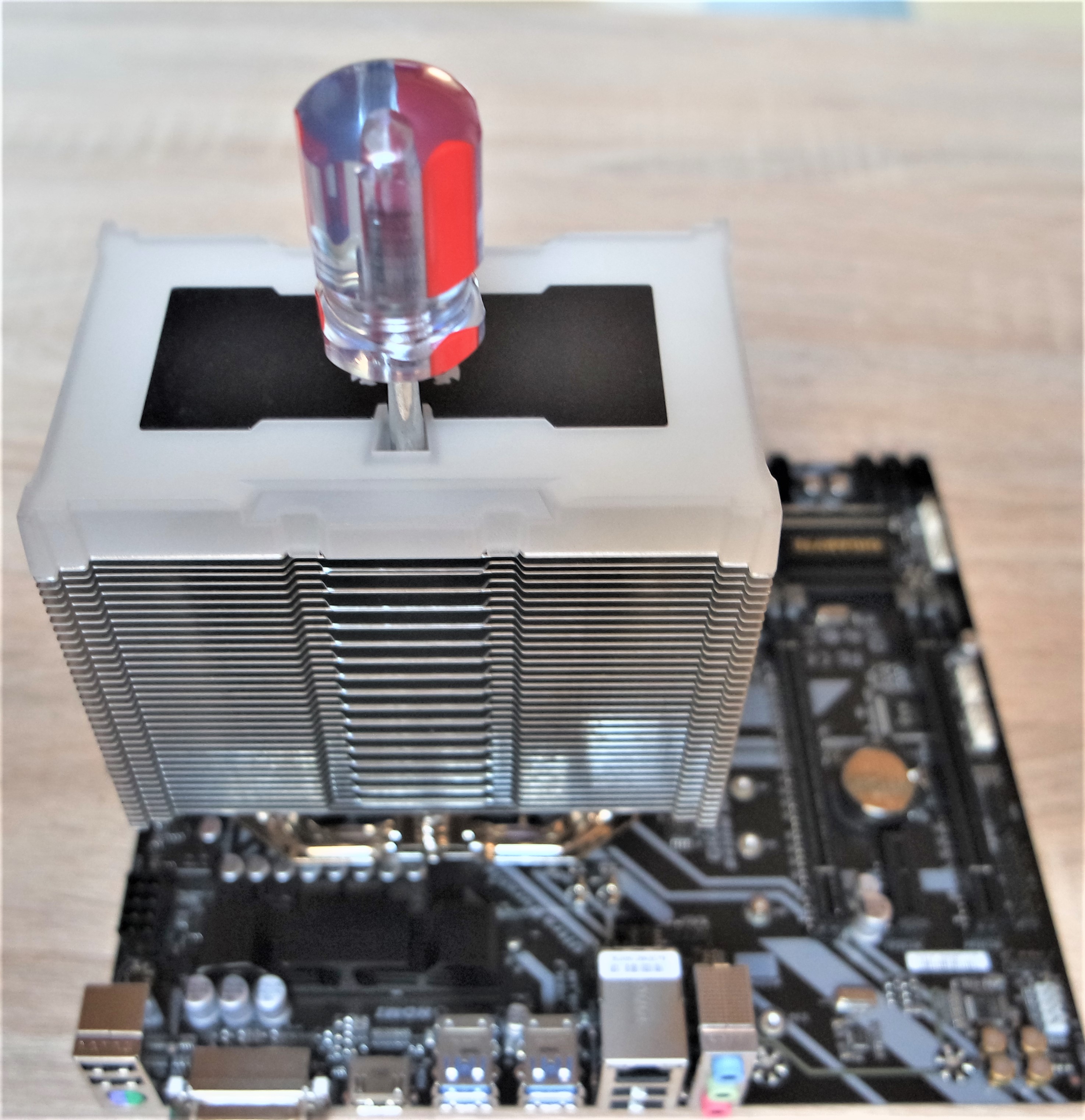

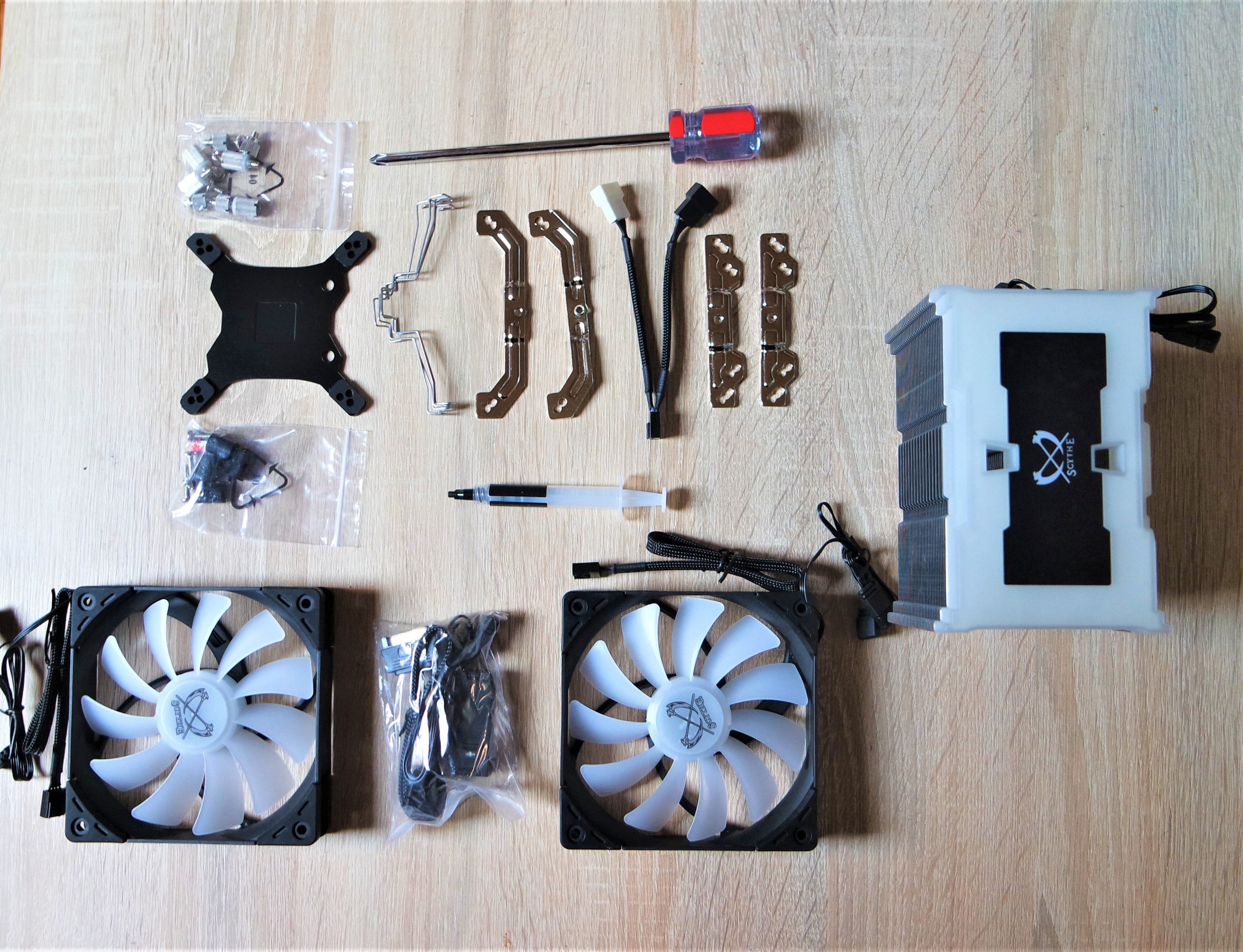

Als Inhalt kommt der Kühlkörper zum Vorschein und die zwei 120 mm Lüfter diese sind noch nicht am Kühlkörper monitiert. danach kommt der Schraubenzieher und eine Schachtel mit Schrauben - und Montagematerial für alle gängigen Intel und AMD - Systeme zum vorschein. Auch eine Spritze mit Wärmeleitpaste liegt bei. In der zweiten Kiste sind dann alle Strom - , RGB-Kabel und eine "Fernbedienung" für die Beleuchtung enthalten. Die Fernbedienung ist eigentlich nur ein simpler "Knopf" mit dem man die einzelnen Farben umschalten kann. Da in diesem Falle eine RGB - Steuerung am Gehäuse vorhanden ist steuern wir die RGB Beleuchtung über diese. Selbstverständlich darf eine bebilderte Einbauanleitung nicht fehlen.
SAM_2065.JPG SAM_2067.JPG SAM_2066.JPG​

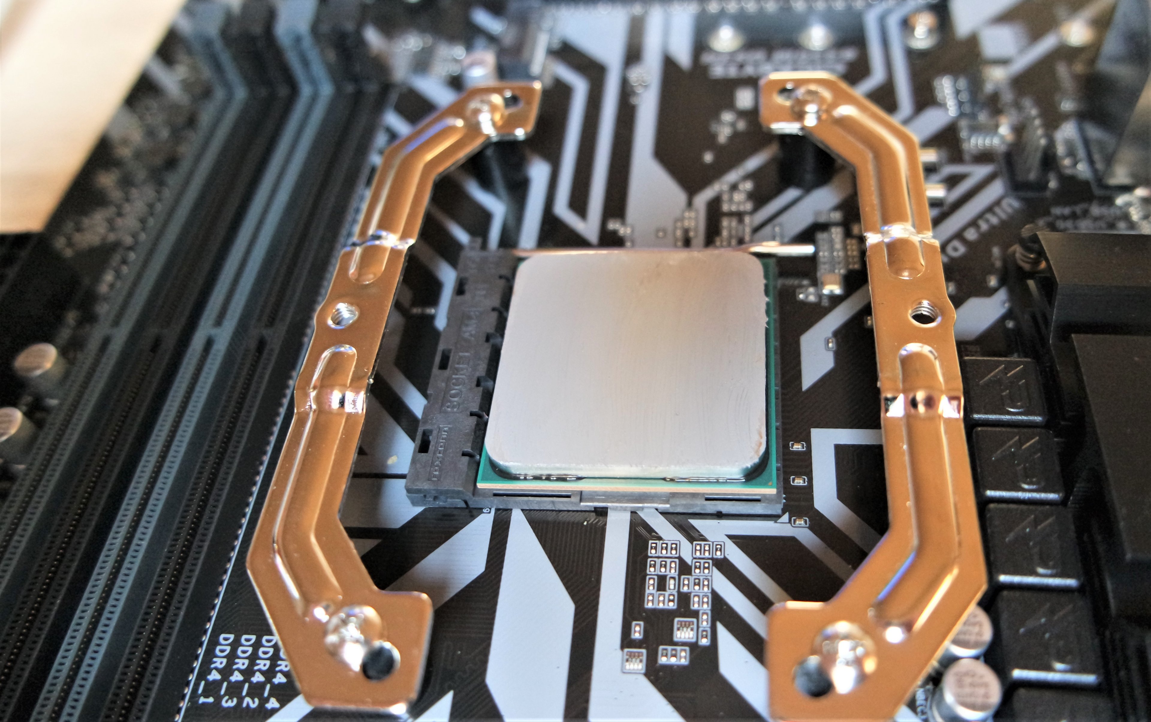

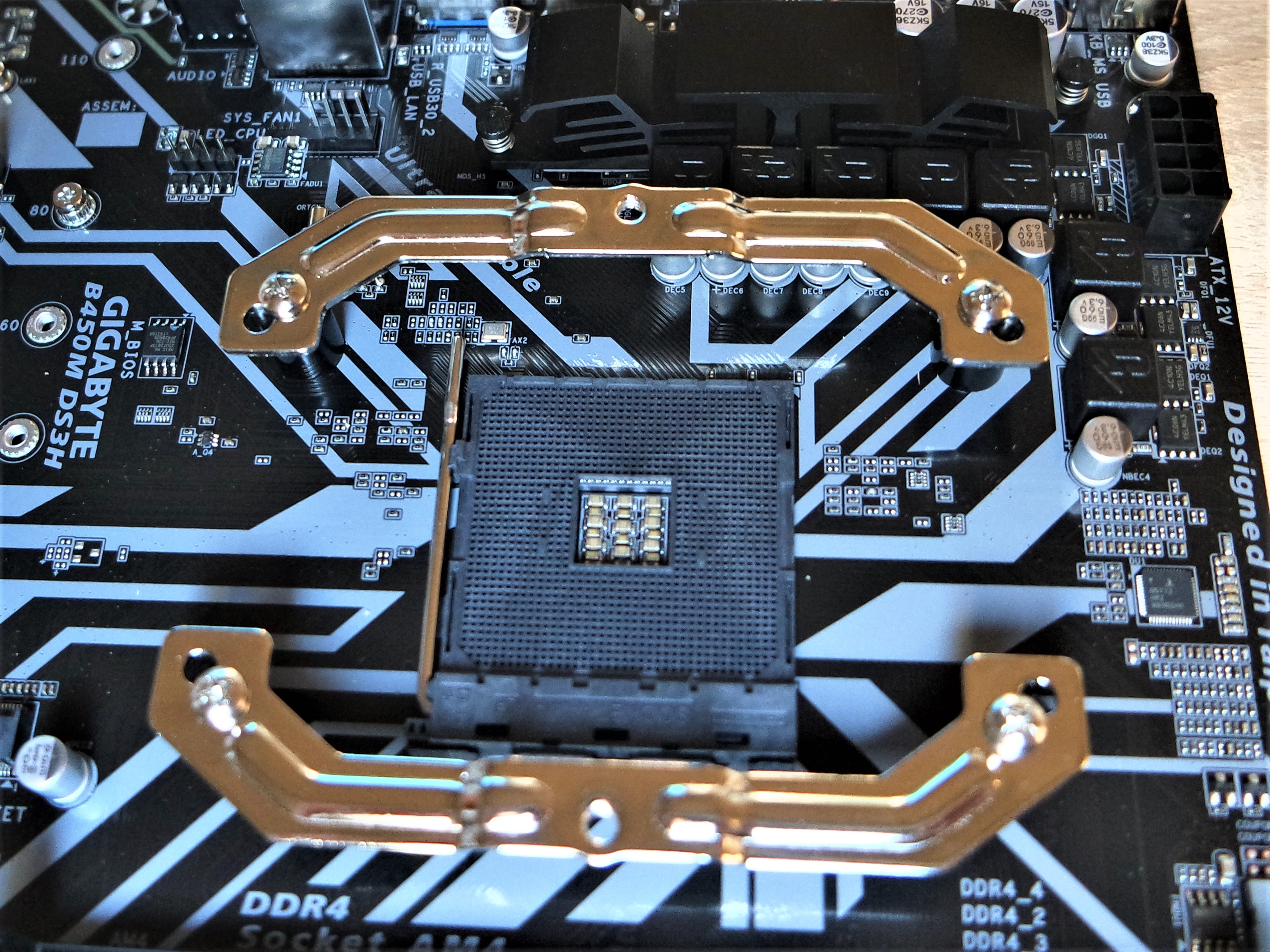

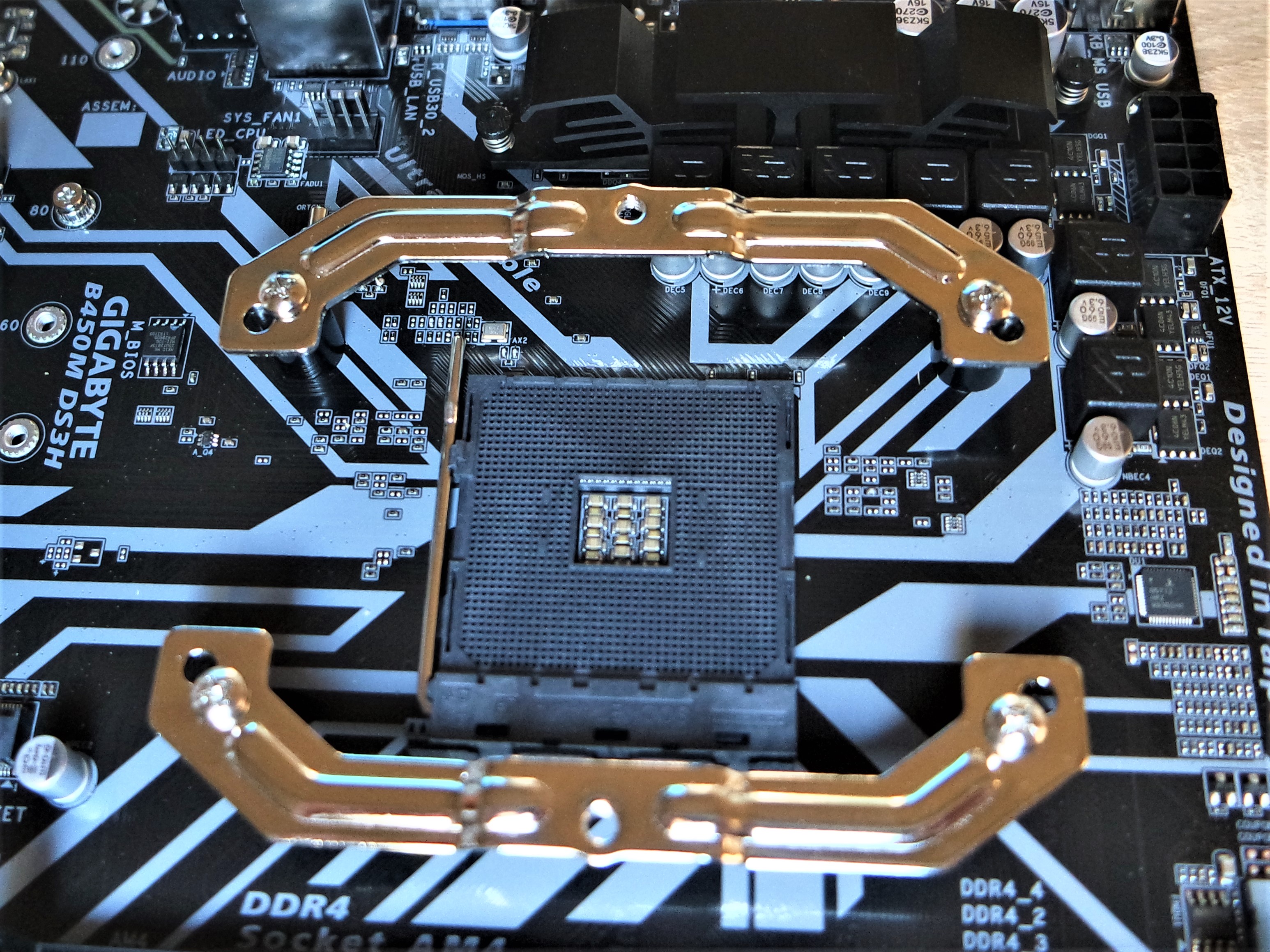

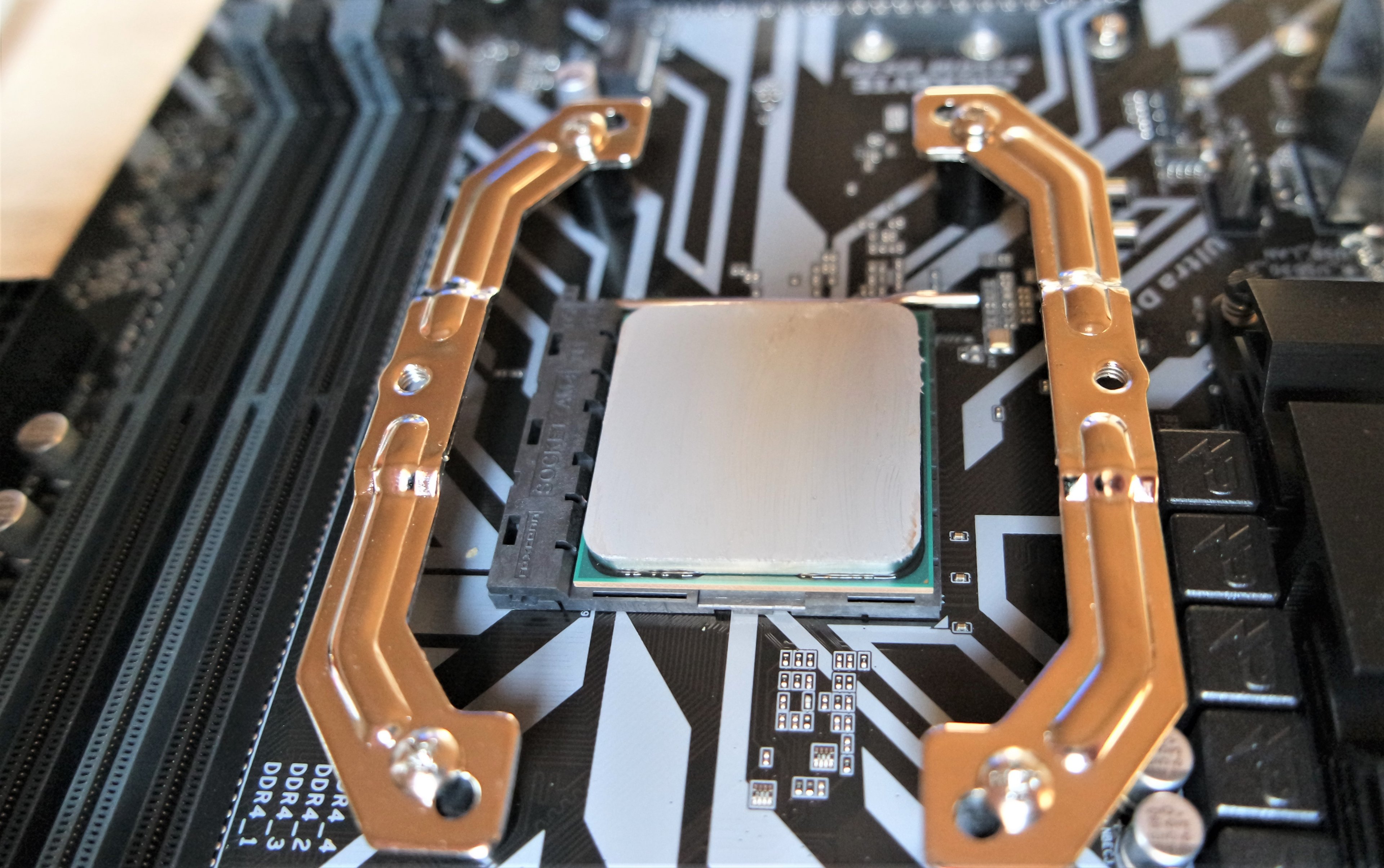

Ist dies geschehen, werden auf dem Mainboard die AMD - Haltevorrichtungen demontiert und die Backplate wird weiterverwendet. Danach werden Plastik-Distanzstücke und das mitgelieferte Montagegestell mittels 4 Schrauben am Mainboard (und an der Backplate) montiert. Danach habe ich die CPU eingelegt und mit der etwas knetmassenartigen Wärmeleitpaste bestrichen.

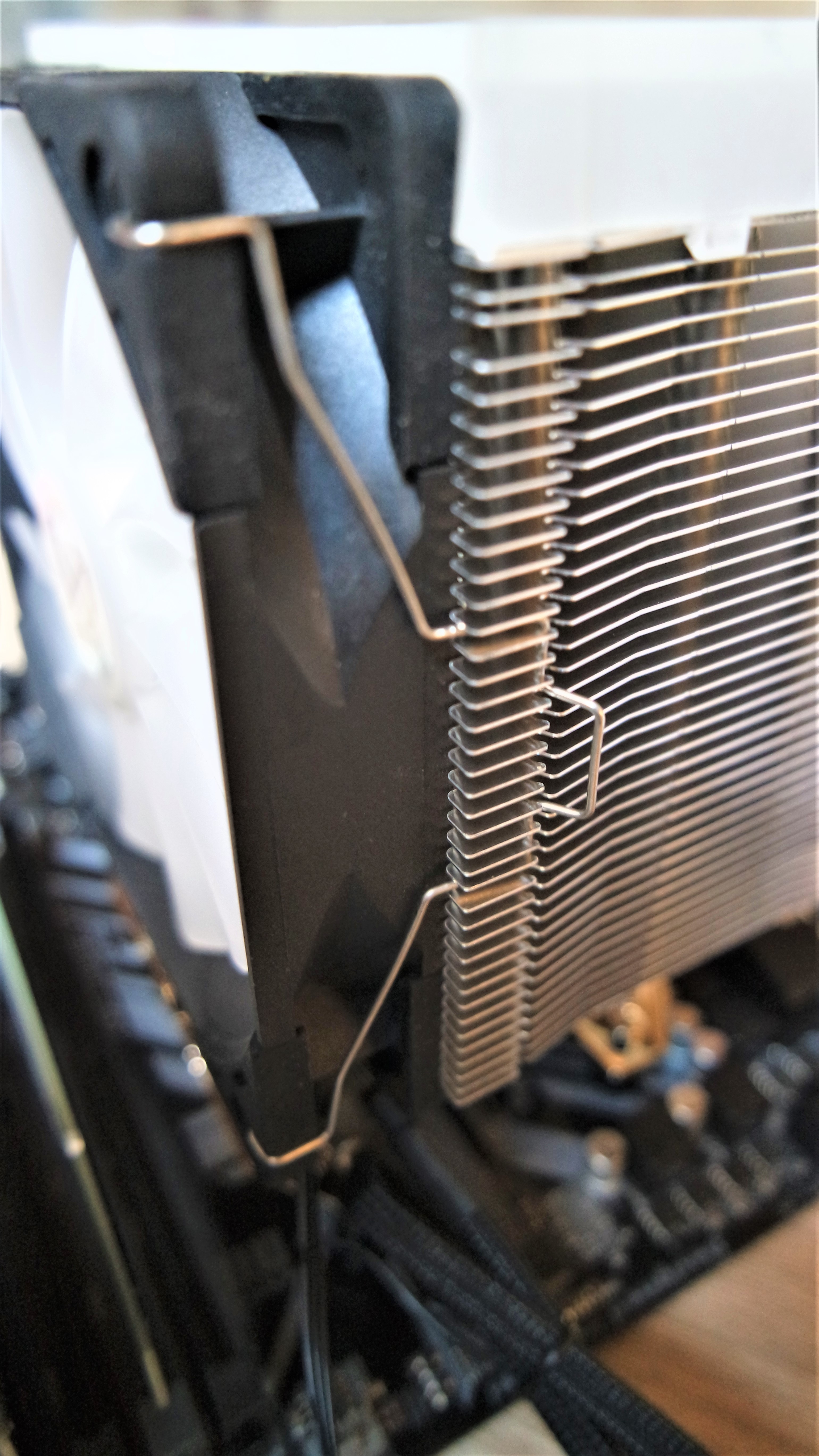

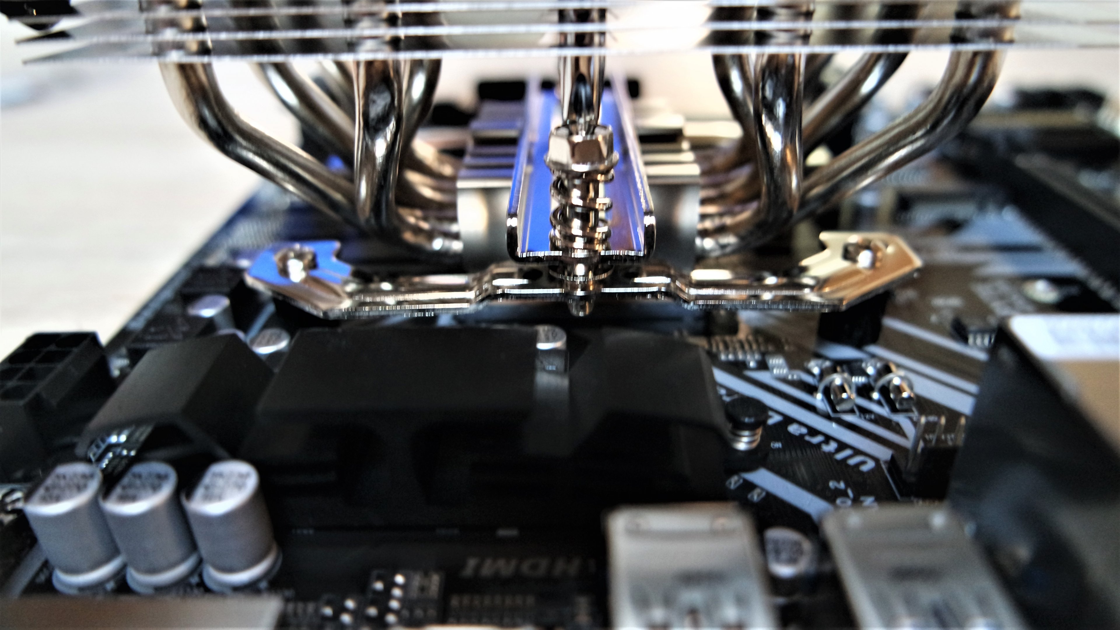

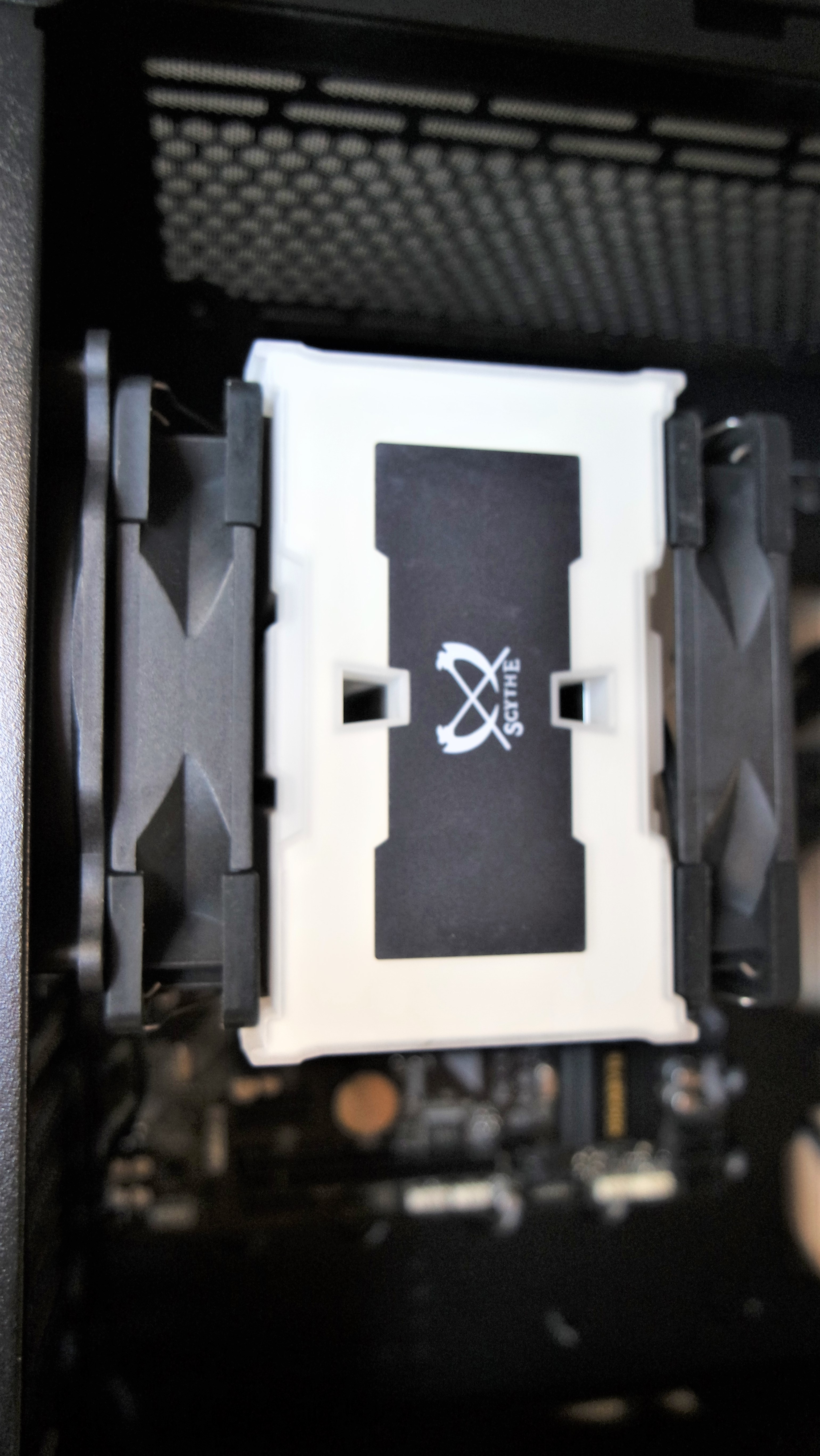

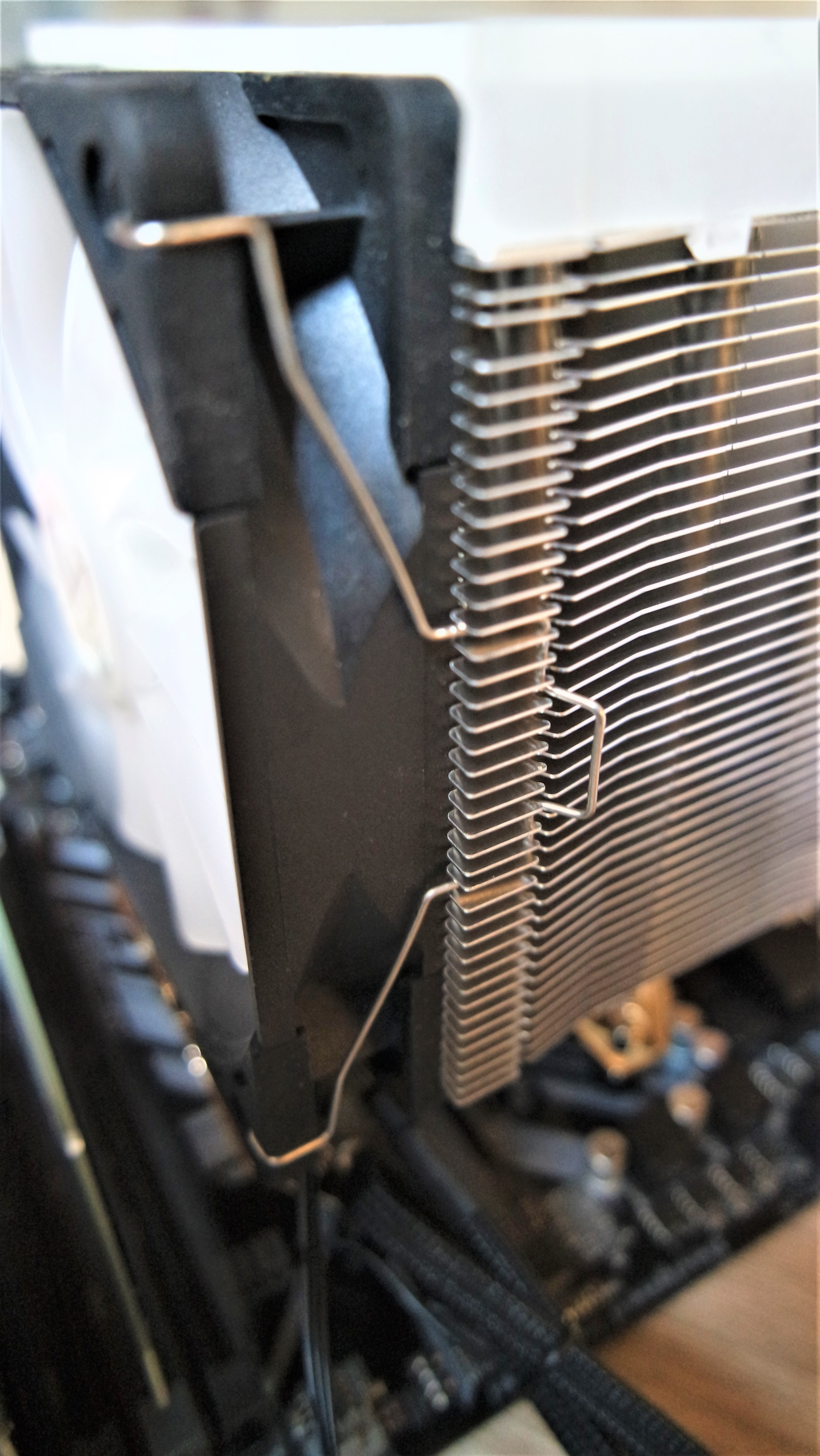

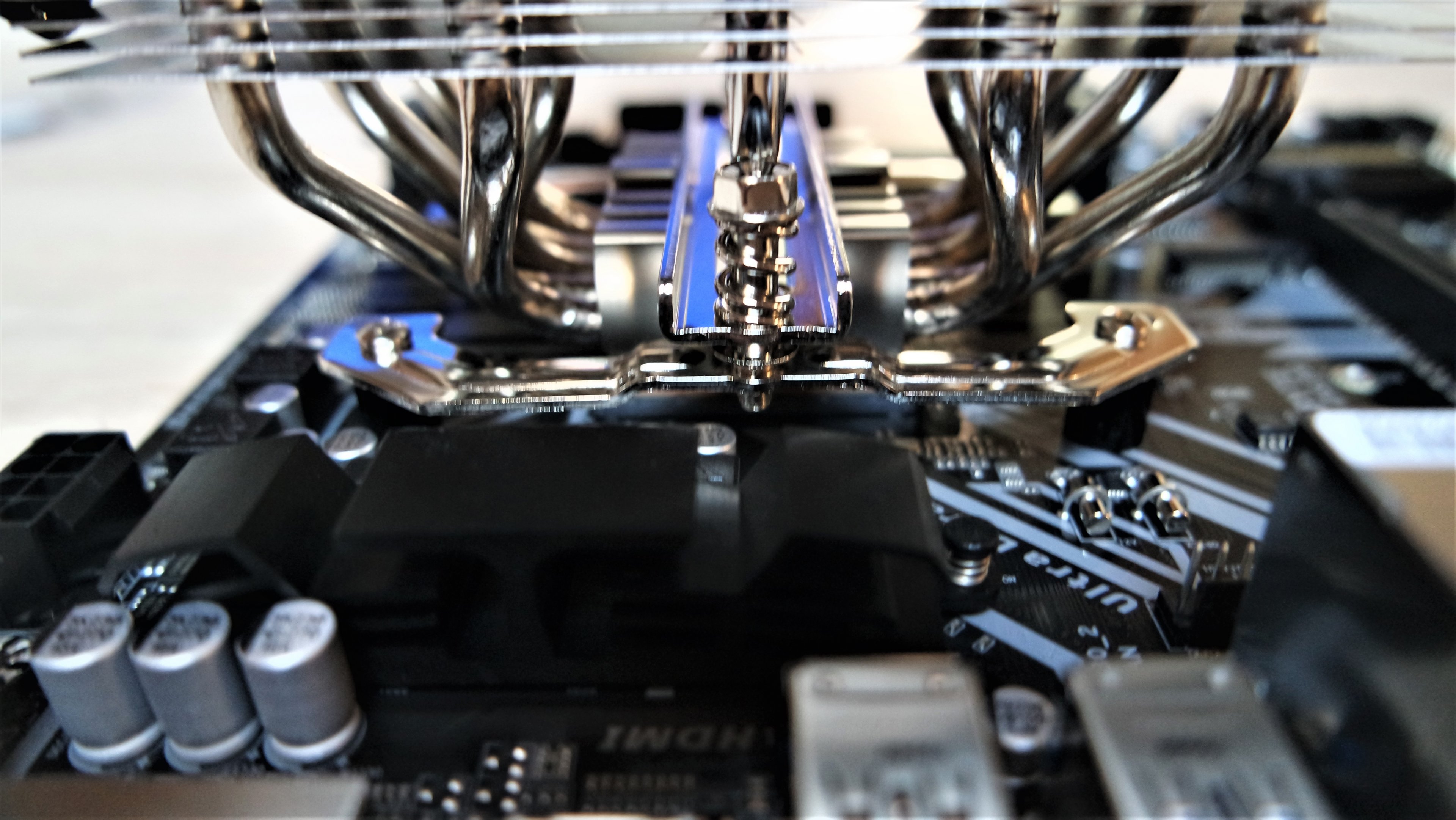

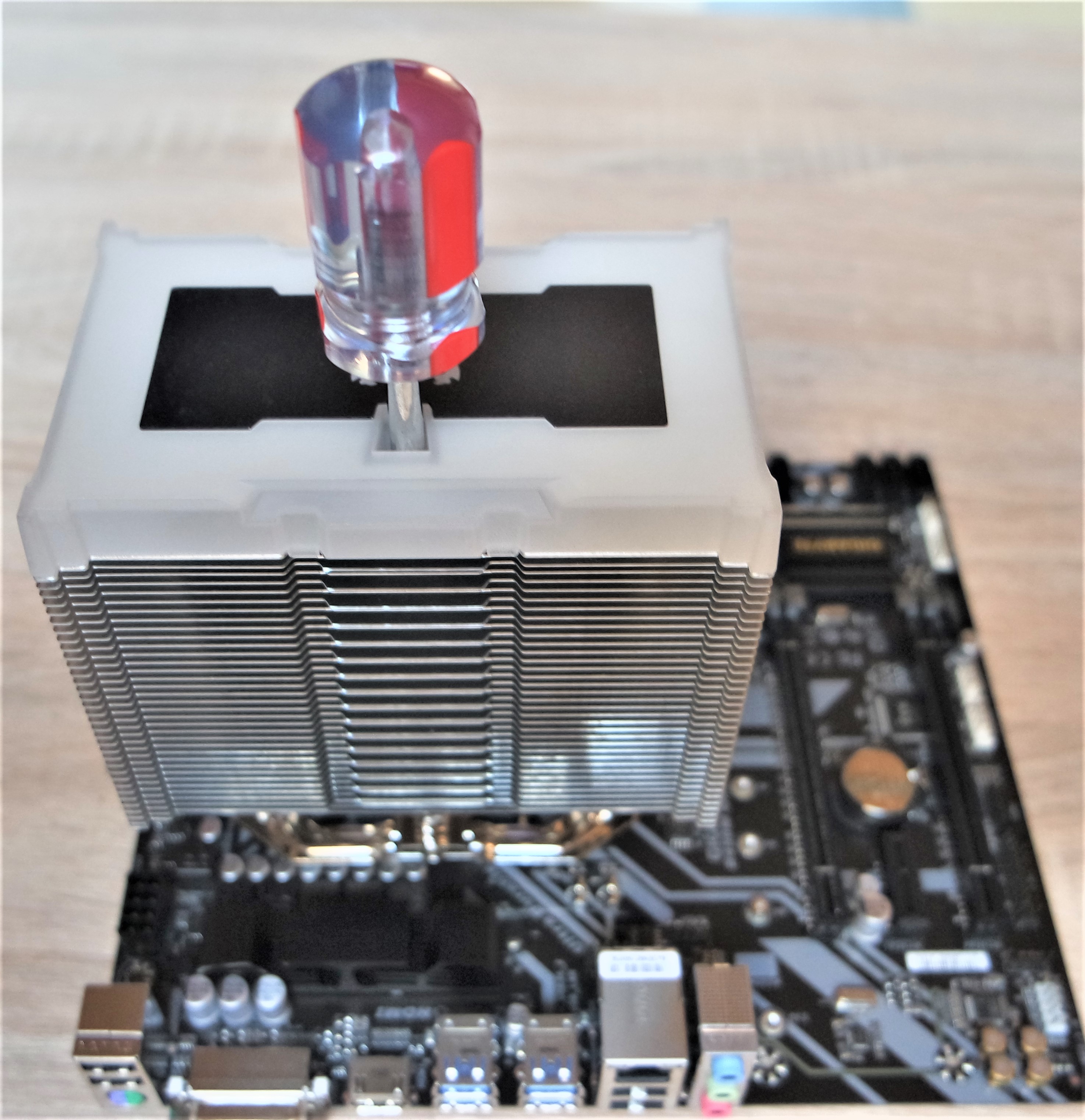

Darauf folgt das abnehmen der Schutzfolie am Kühler und es folgt die Montage des Kühlers mittels 2 Schrauben an den Haltevorrichtungen. Danach nur noch die beiden RGB Lüfter mit jeweils zwei Klammern montieren und die Kabel mittels mitgelieferten Lüfter Y-Stücks mit dem Mainboard verbinden. Auch alle drei RGB - Kabel werden nun verbunden und mit dem recht langen Kabel an der RGB Steuerung angeschlossen. Alles insgesamt geht der Einbau am Mainboard ohne große Probleme von statten, allerdings ist durch die vielen Kabel auch viel Frickelarbeit zu leisten. Hier wäre eine Art feste Steckkontakt-Lösung sinnvoller, die auf allzu lange Kabel verzichtet und von einer Zentrale dann aufs Mainboard oder RGB-Steuerung gelangt.
SAM_2071.JPG SAM_2072.JPG SAM_2073.JPG​

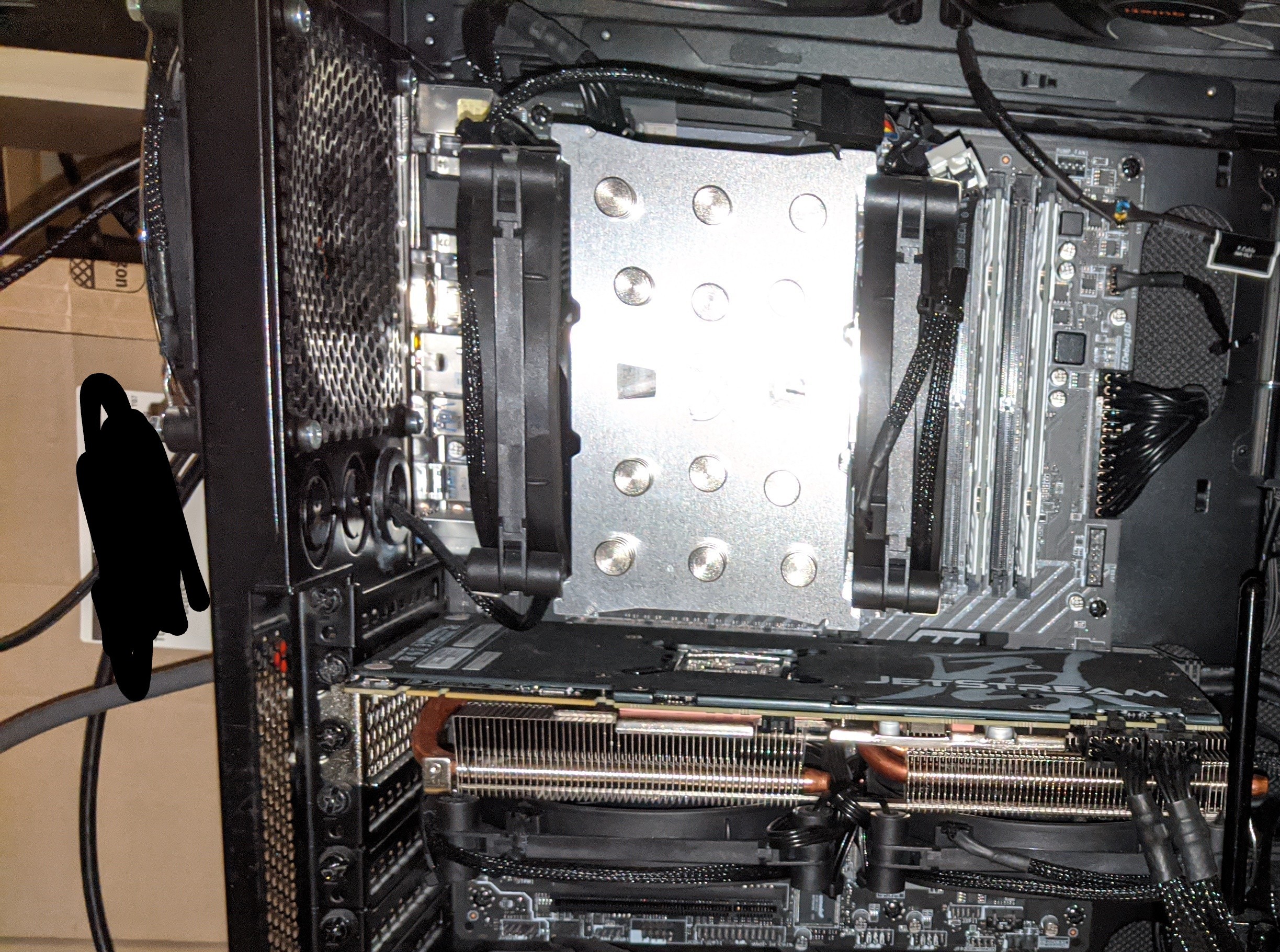

Beim Einbau in das Gehäuse ist der 2. Lüfter gegen den bereits verbauten Rückwandlüfter gekommen. So dass ein Einbau so nicht möglich ist. Also habe ich das Mainboard mit montierten Kühler auch einmal in ein anderes Gehäuse gepackt, auch dort kam es zur Kollision mit dem rückwandigen Lüfter und die Montage ist so nicht möglich. Ich nehme an, dass der matx-Standard daran schuld ist, dass es nicht passt wenn man einen rückwandigen Lüfter einbaut. Also habe ich den Lüfter demontiert am Gehäuse und diesen am Deckel des Gehäuses wieder eingebaut.

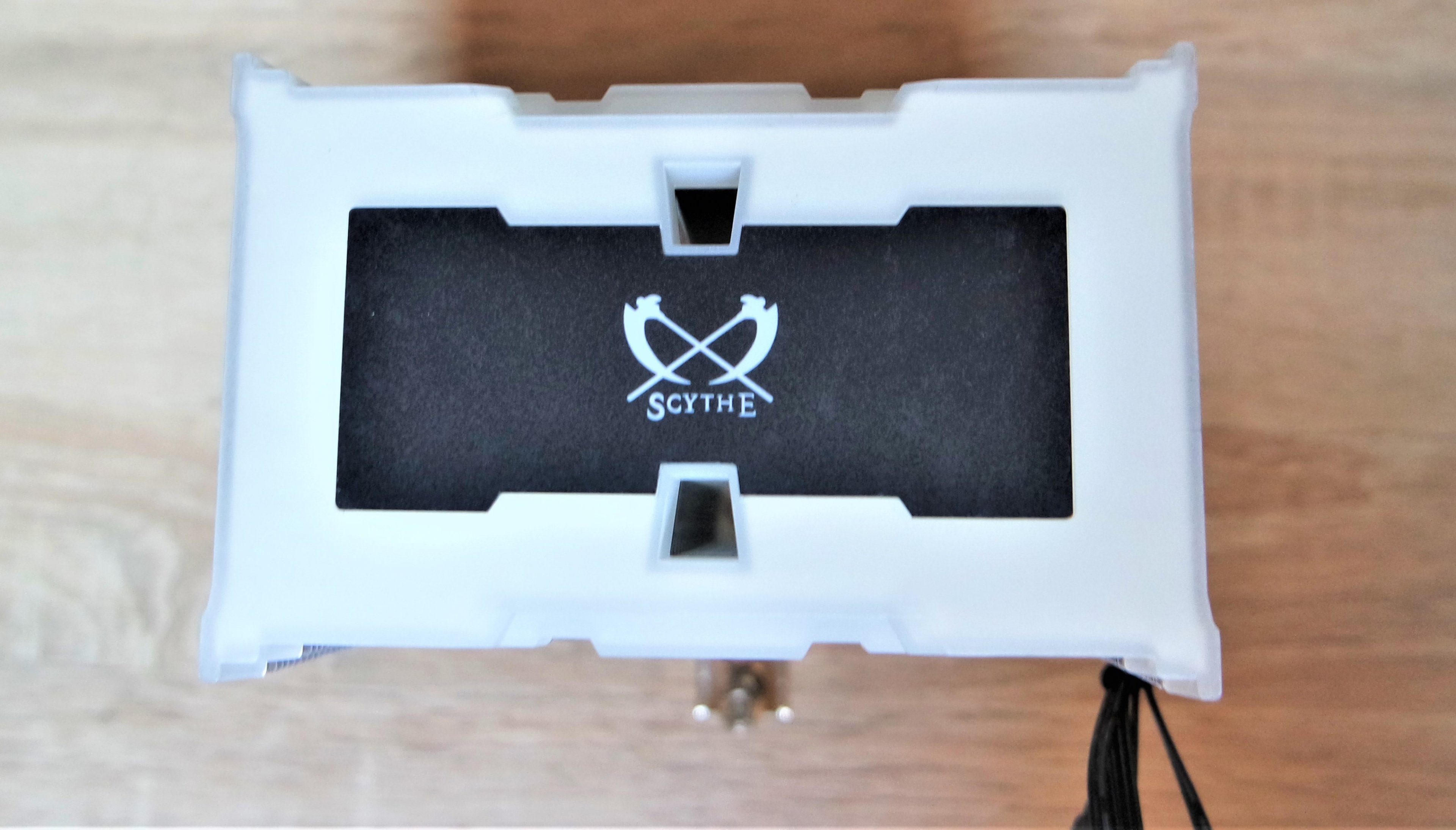

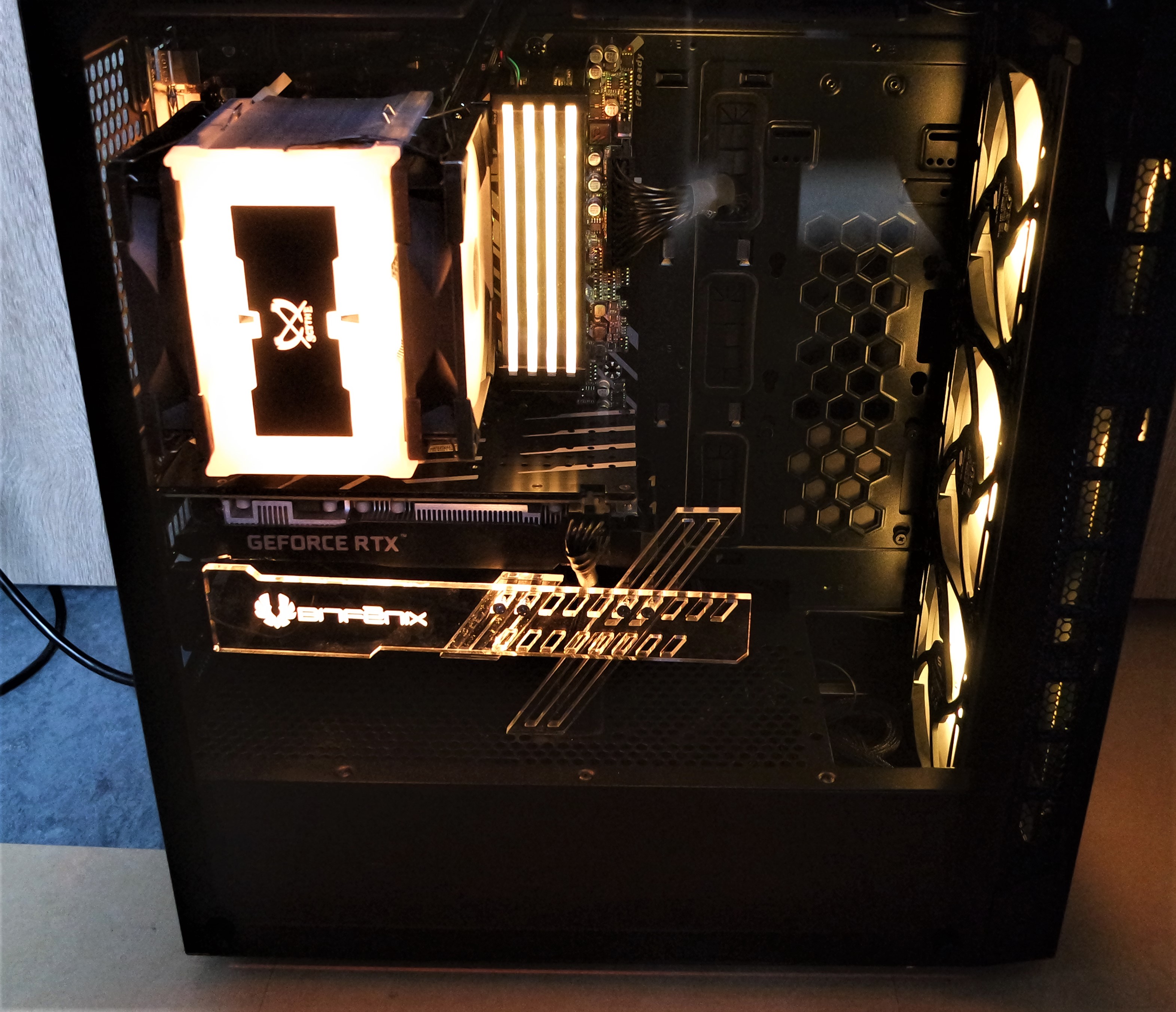

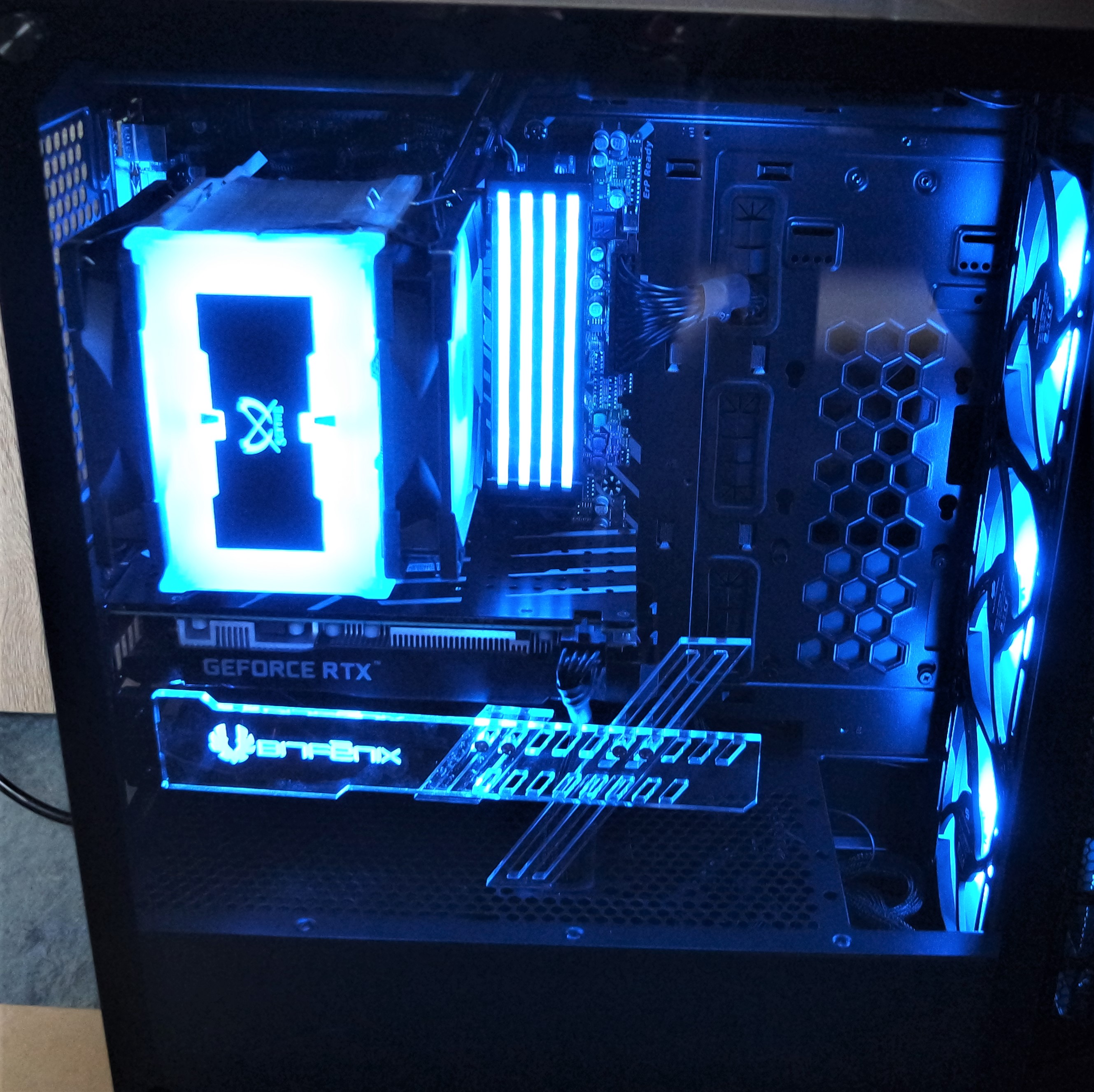

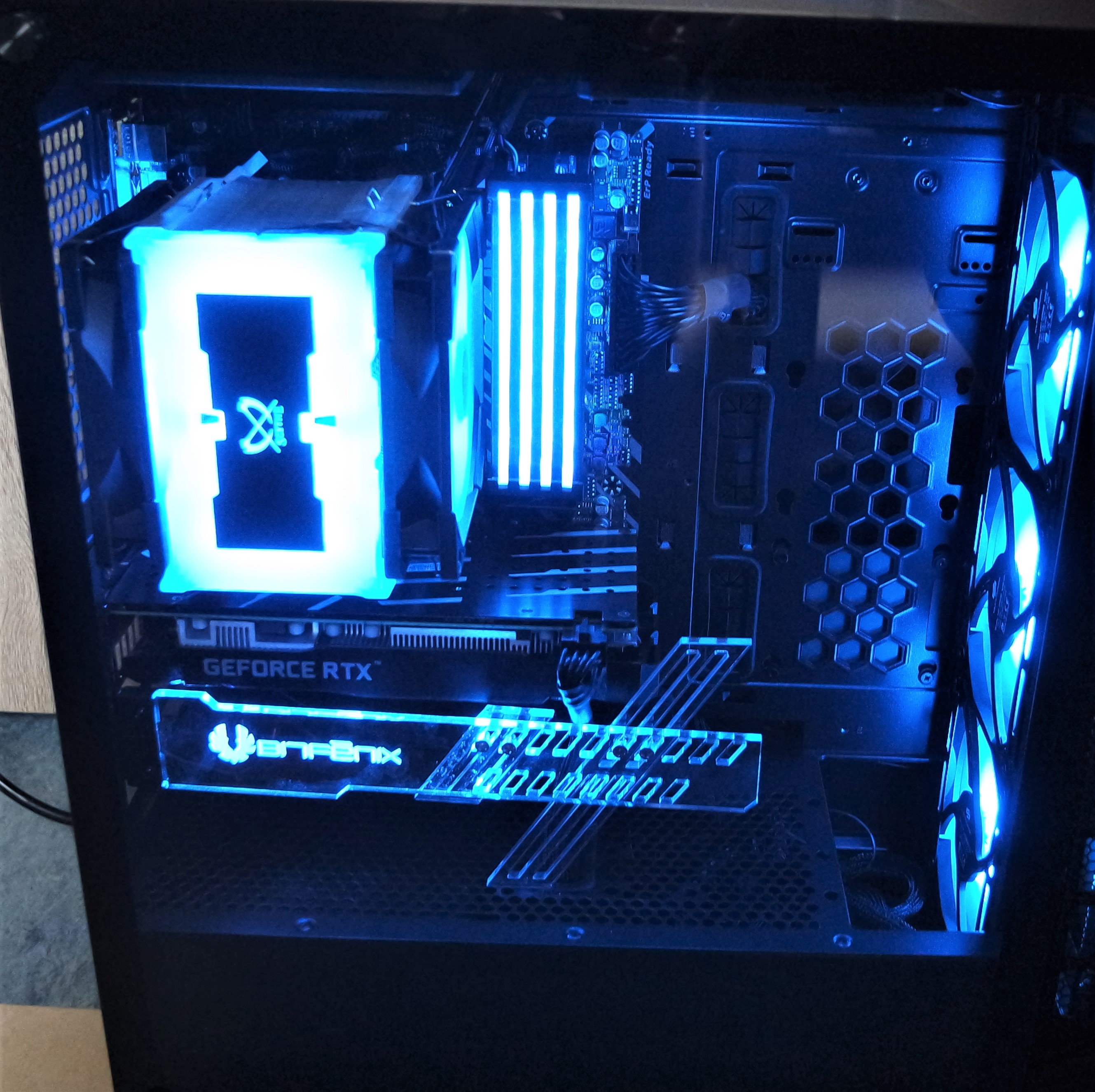

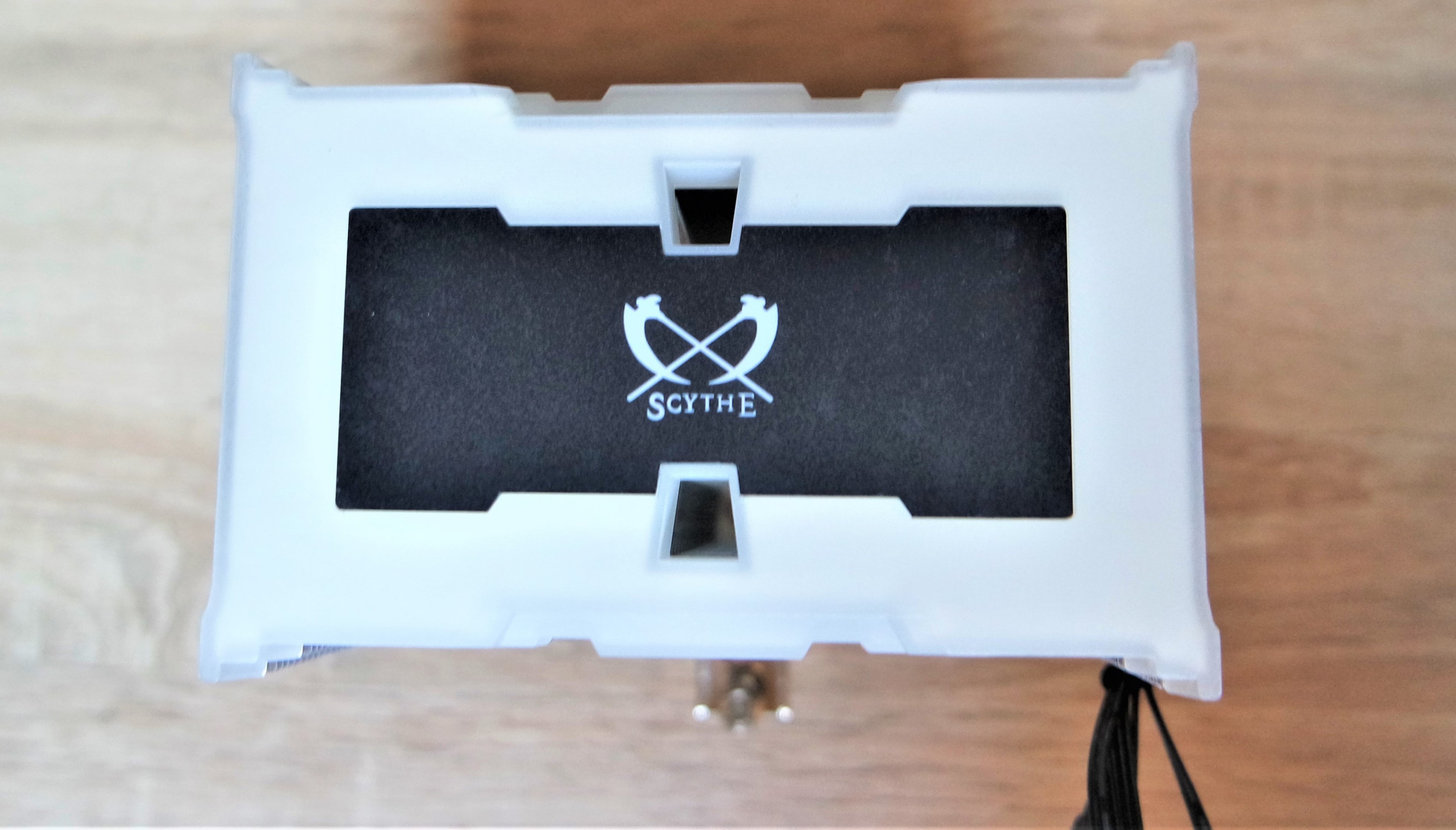

Die RGB Beleuchtung ist dank des durchsichtigen Plastik in vielen Situationen als flächig zu bezeichnen. Die Beleuchtung ist adressierbar und kann durch sehr viele Systeme angesteuert werden. So gehören zu den Unterstützten Systemen u.a. ASUS Aura Sync, MSI Mystic Light Sync, Gigabyte RGB Fusion und ASRock Polychrome Sync. Die Farbgebung ist in meinem Falle auch gut zu anderen RGB Lüftern gleichfarbig. Soll heißen, dass zu den anderen Lüftern im System kaum unterschiede auszumachen sind.

Es könnte durch den fehlenden hecklüfter zum wärmestau kommen.
ist das dein ernst ? ... da ist ja kaum noch Platz
Der Kühler sollte mit den beiden Lüftern die Luft bereits ordentlich rausbefördern
Der lange Schraubendreher mit kurzem Griff is goil !
Der fehlt mir noch ;)

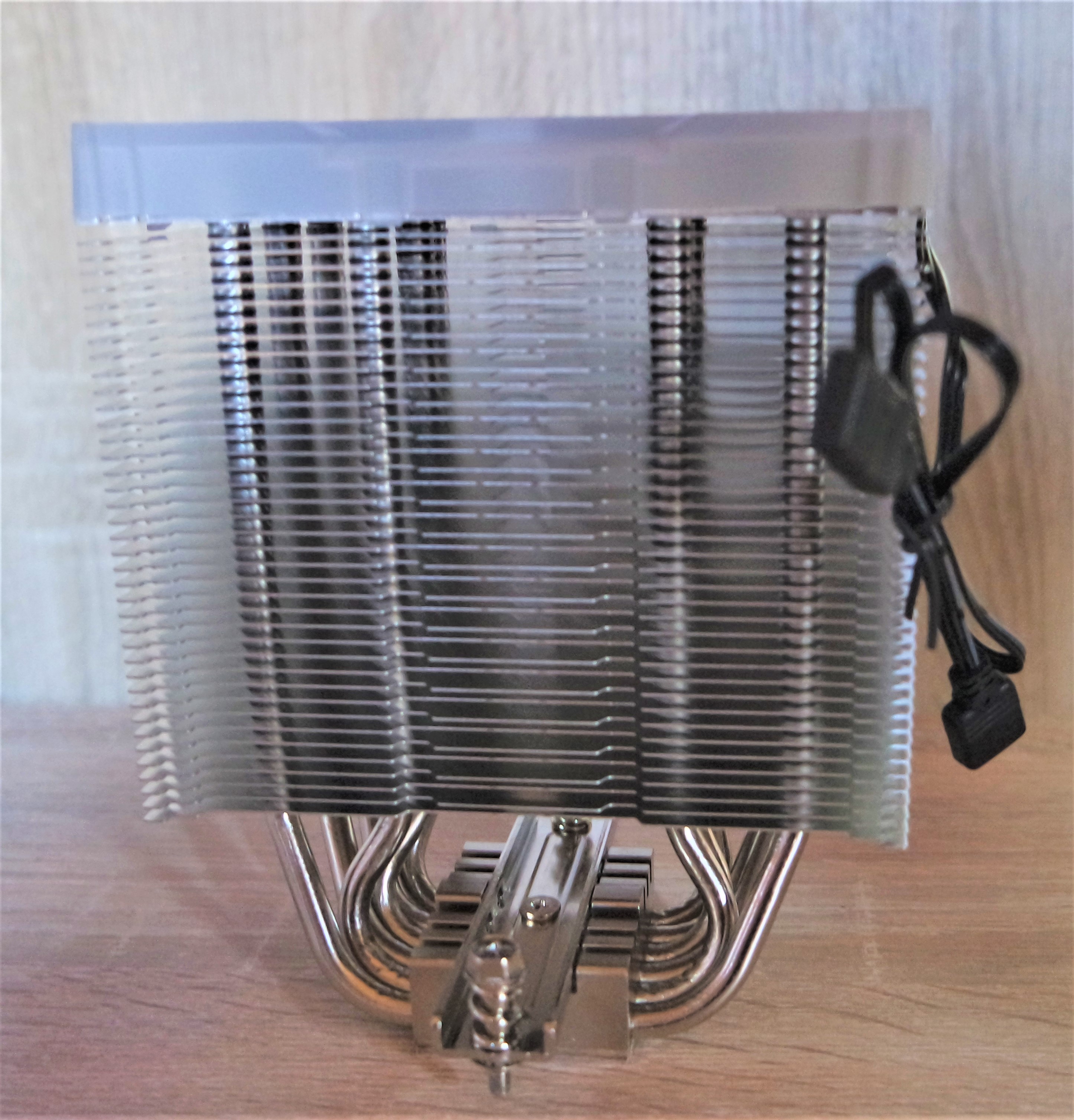

was ich vermisse ist ein Bild der Kontaktfläche sowie eine Aufnahme vom Lüfter. ;)

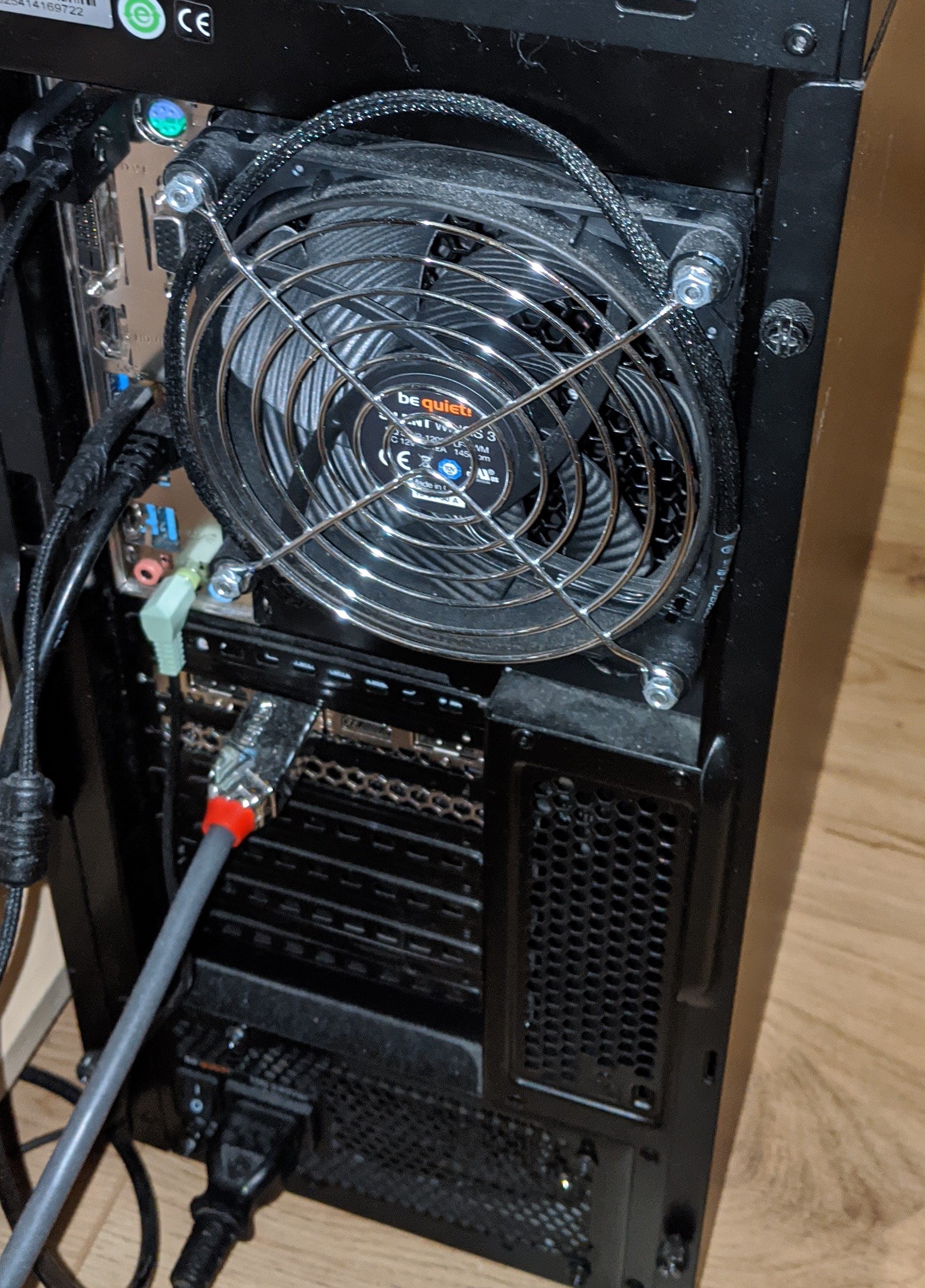

Ich benutze den Mugen 5 mit 2 Silent Wings 3, ich habe ebenfalls sehr wenig Platz nach hinten. Daher habe ich einfach den Lüfter hinters Gehäuse gebaut. Funktioniert super und sorgt definitiv für eine saubere Wärmeabfuhr.
bockt eigentlich auch keinen wie es hinten aussieht ;) hauptsache Airflow
Ich würde jetzt kein Gitter dran machen (hast du Haustiere?)
Hatte das Gitter zuerst aus optischen Gründen drauf, fand es schöner mit. Macht aber keinen Unterschied, weder in Temperatur- noch Lautstärkeentwicklung. Daher habe ich es drauf gelassen.
Haustiere habe ich auch, und auch Kinder. Aber beide kommen nicht ins Büro.
