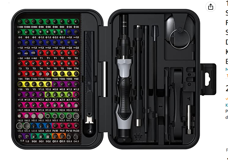

Ehrlich ... einen Schraubendreher mit "Verlängerung" gibt sogar welche die sich leicht biegen lassen dabei ..
sowas hier hilft fast immer irgendwo im Haushalt

@xxMuahdibxx sowas dürfte nicht passen, da man beim Mugen eine Schraube durch ein Loch in den Kühlrippen gelöst werden muss
Nur kommst du damit nicht in ein schmales Loch, was es bei den Kühlern für die Schraube gibt. Zudem ist es an sich meist eine sehr "wackelige" Angelegenheit und somit kaum für irgendwelche präzise Arbeiten geeignet.
Hilft im Haushalt, aber nicht bei der De/Montage eines Mugen 5, das Set auf dem Foto ist dafür nicht passend.
für sowas gibts dann die Feinmechaniker Ausführung
Die ist genauso nutzlos! Hast du wirklich schon mal versucht mit so einem zusammengebauten Mist irgendwo durch ein Loch was festzuschrauben?
