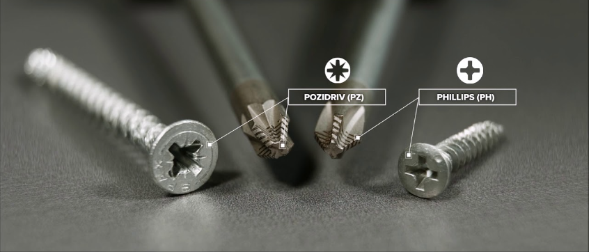

"Passt" ist bei Kreuzschlitz immer so eine Sache, meist kann man mit einem PH1 Schraubendreher eine PH2 Schraube drehen und meist lassen sich auch PZ1 und PZ2 Schrauben damit drehen, es ist nur schlichtweg nicht optimal und kann schnell zu kaputten Schrauben führen.
Die Frage vom TE war eigentlich, was denn der "richtige" Schraubendreher wäre, wenn das eine PH2 Schraube ist, dann wäre PH1 schon mal nicht richtig, sondern bestenfalls halbwegs passend.
