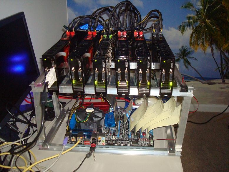

Man könnte mit Riserkabeln arbeiten wenn die Anbindung mit PCIe x1 wie z.B. bei Bitcoin reicht. Aber das wird auch tricky weil die Kabel sehr kurz sein müssen und man kein normales Gehäuse mehr nutzen kann.

Lübke schrieb:
das platzproblem durch die dualslottkühler kannst du dabei mit einer wakü lösen.
Das problem kann man auch mit einer eigenen Konstruktion und Riser-Kabeln umgehen:
