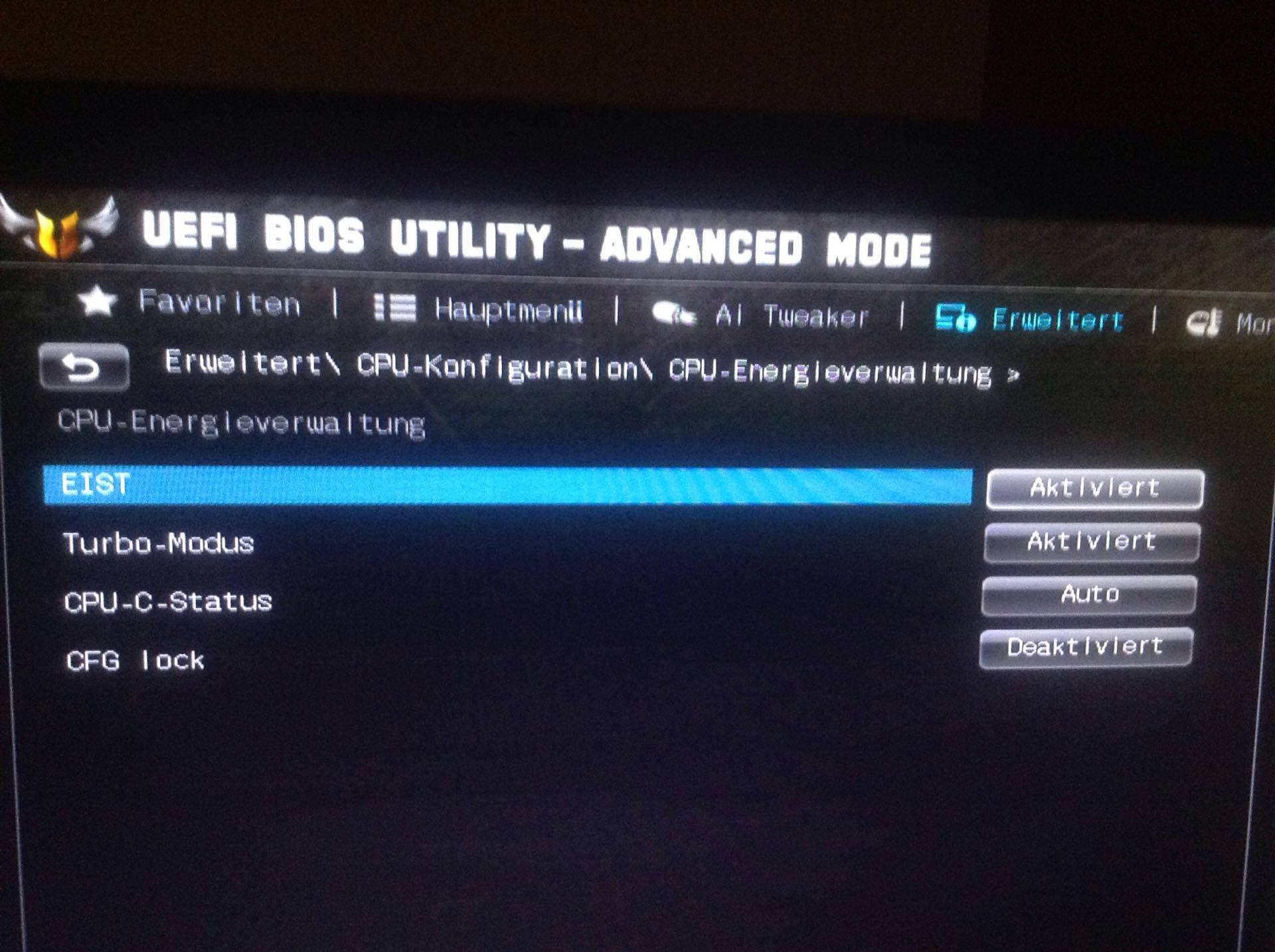

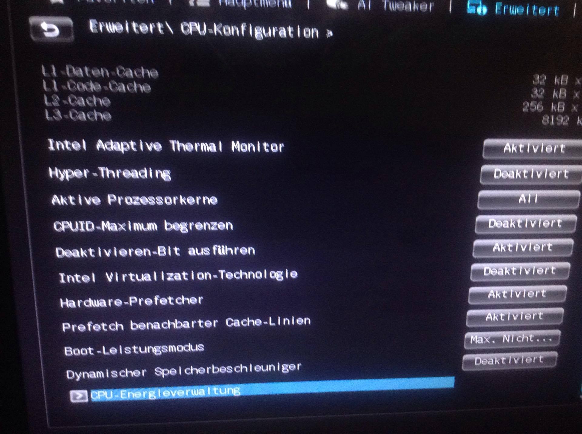

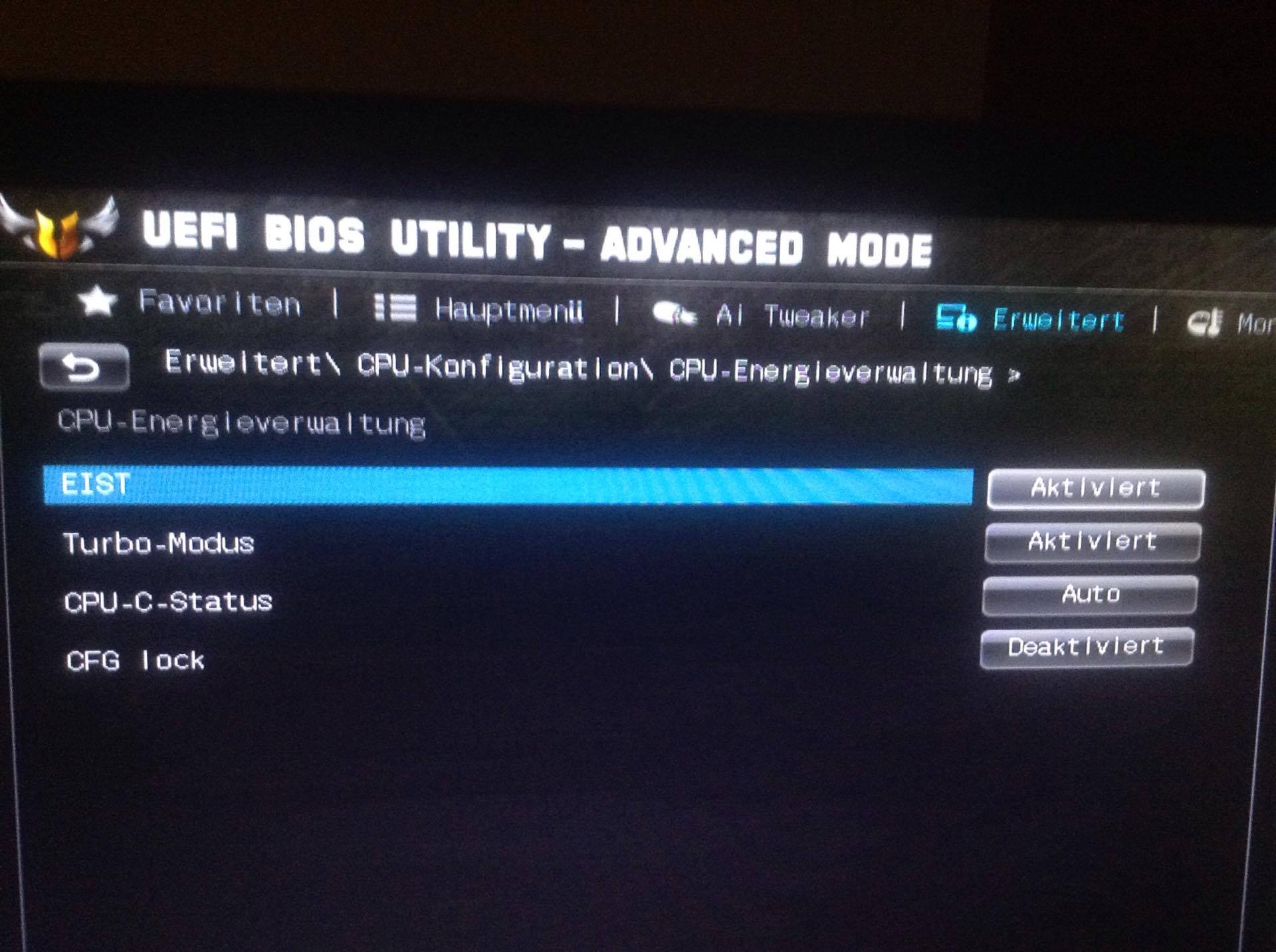

welche veränderung das alle kerne auf 3.9ghz laufen?
Was sollte ich hier ändern?

@gusknus
Ich Denke mal, das sollte genauso funktionieren wie z.B. bei dem Xeon E3 1230 V3 in dem man im Bios den Multicore Enhancement aktiviert, so das dann die CPU im Turbo Modus auf allen Kernen mit 3,9 Taktet. Warum ist eigentlich bei Dir im Bios Hyper-Threading deaktiviert? Dann läuft Deine CPU doch nur auf 4 Kerne statt mit 8 Kernen [4 Native Kerne und 4 Virtuelle Kerne/HT], das würde ich auf jeden Fall aktivieren, da es Dir mehr Leistung bringt. ;)
wurde mir empfohlen, weil ich hab in jedem game hohe fps aber kein spiel läuft flüssig und ich weiss nicht was das problem ist, du meinst im bios sieht alles gut aus bei mir?
