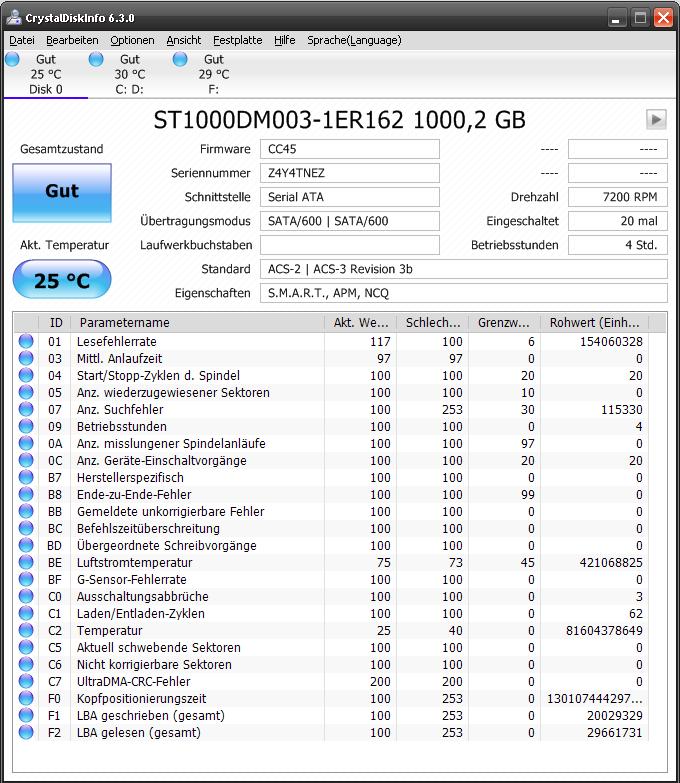

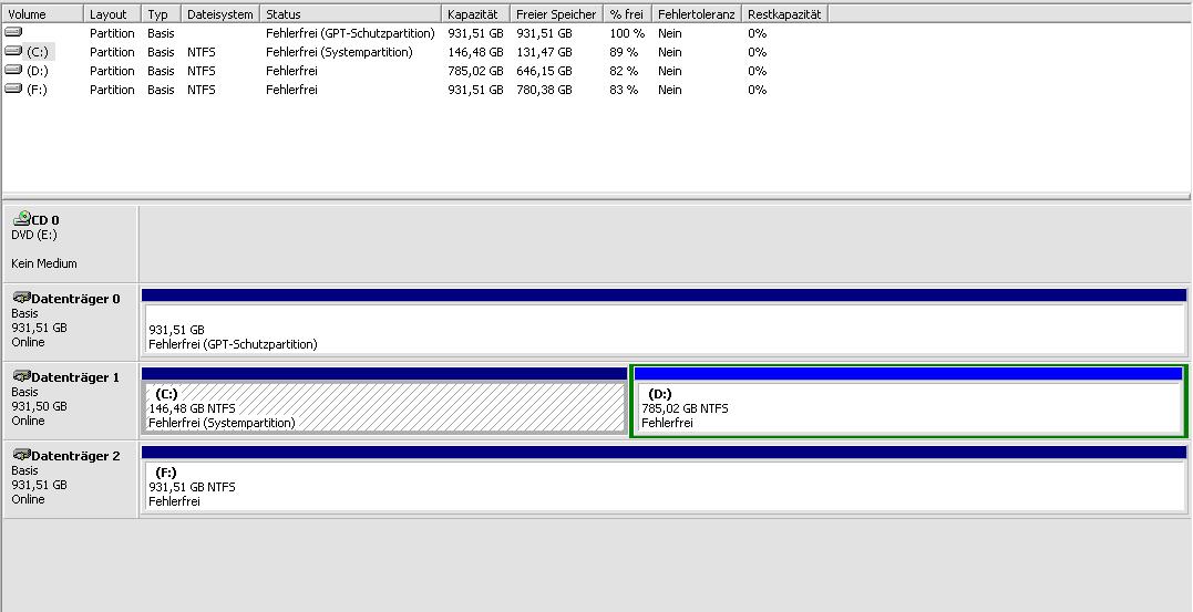

Man könnte mal prüfen, ob die Windows 7 Platte evtl. defekt ist. Dazu Windows XP booten und einen Screenshot von CrystalDiskInfo der Windows 7-Platte machen. Außerdem einen von der Datenträgerverwaltung.

Eine fabrikneue Festplatte kann auch kaputt sein. Also bitte die Screenshots posten. Wenn er bei "Lade Dateien" hängt, ist das ein Hinweis auf ein Plattenproblem.
Hallo Darlis!
Da sind sie.
C/D gehören zu der XP-Platte, F ist gemeinsam genutzt.
Die Win7 ist wohl noch unmounted.
Die Lesefehlerrate ist nach meiner Erfahrung bei allen Seagates so astronomisch (Anzeigefehler?)
Was mich wundert ist, dass er ohne die XP-Platte anstandslos 7 bootet.
