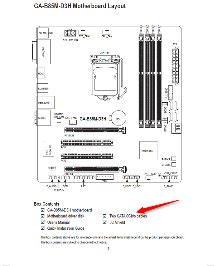

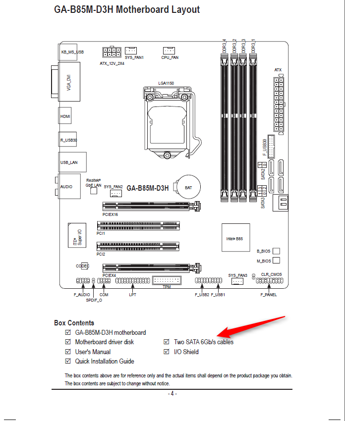

Wo steht das eigentlich wieviele SATA Kabel beiliegen?
Bei meinem Mainboard lagen glaub ich 4? Sata Kabel bei.
Edit: Habe gerade gelesen Gigabyte legt immer 4 dazu? Aber das beisst sich mit der Aussage von JollyRoger.
Das musste man mir auch erst sagen und ich konnte es in der Beschreibung nirgendwo finden.

Bei vielen hochwertigeren, gut ausgestatteten Mainboards, insbesondere mit Z97-Chipsatz, liegen vier SATA-Kabel bei. Die überwiegende Mehrheit bekommt aber lediglich zwei Kabel beigelegt. Im Zweifel Reviews zum jeweiligen Board durchlesen - da wird das Zubehör idR aufgeführt.
Du findest diese Angabe im Handbuch zum Board. Im Fall des Gigabyte GA-B85M-D3H gleich auf Seite 4.
