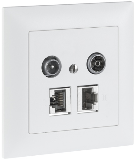

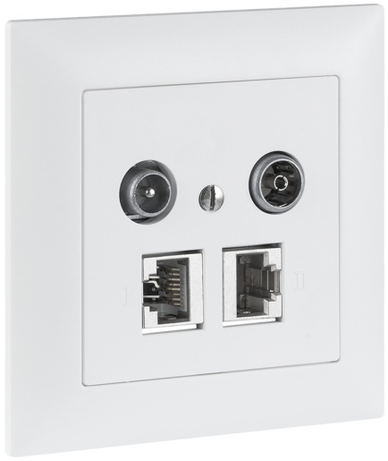

Wie wärs damit: https://www.elektro-material.ch/shop/c/X-R170813/p/VA-1188532
Zum Einziehen kannst du das CAT7-Kabel mit Spüli einschmieren. Dann "flutscht" das auch :)
Ja sowas sieht doch schön aus. Anschließen möchte ich das nicht in einer kleinen up Dose dann 3 Kabel mit 6-7mmØ.
Ob da Gigabit geht, wird verschwiegen, klar vielleicht gehen ja 500Mbit.
Danke für den Link.
Das scheint ja Cat5e zu unterstützen.
Zusätzlich habe ich gesehen dass man sich anscheinend auch andere Module kaufen kann und diese auch in die Dose einsetzen kann.

@hildefeuer:
Weder das eine, noch das andere trifft zu.

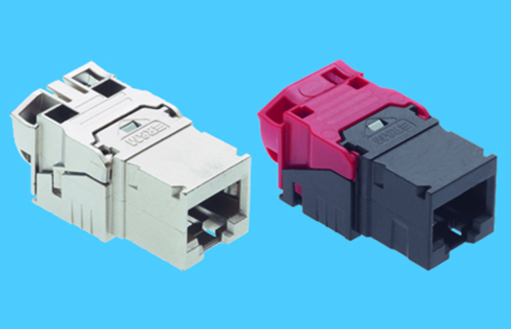

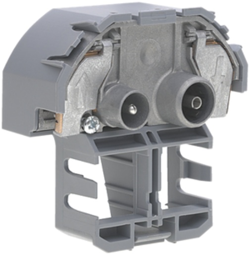

Das ist ein modulares System. Der Träger sieht so aus: DEV-WEB-0653-090.jpg
Die Einsätze für die Netzwerkanschlüsse werden einzeln installiert und am Ende nur in den Träger eingeklipst, daher geht das ziemlich easy: 030.5595.jpg1.jpg
Der geschirmte auf dem Foto zum Beispiel ist Kat.6A und bis 10GBASE-T zugelassen: http://che-universe.rdm.com/Product...e=de-de&path=00-WEB/Kupfer/CU-020/CU-020-0080
Soviel zu "vielleicht 500Mbit"...
