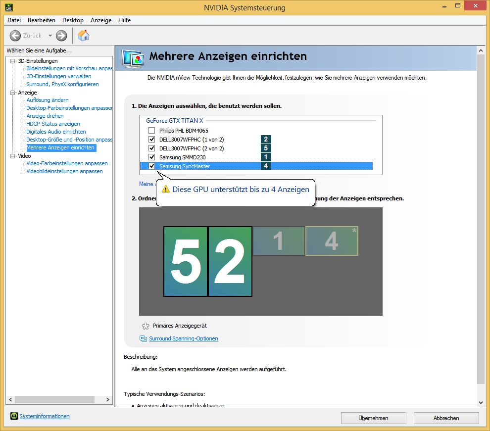

Ist tatsächlich so, kann man nicht umgehen.
Es wird nur noch schlimmer, wenn Du anfängst DSC-Displays zu nutzen. Dann reduziert sich das weiter.
Allerdings kann ich mich an spezielle AMD-Karten erinnern, die auch mehr Displays unterstützten, die hatten dann z.b. 6x Mini-DP am Slotblech. Ist allerdings schon länger her.
Am einfachsten ist es wenn man eine iGPU hat. Dann kann man die 3-4 Monitore an der anschließen und nochmal 4 an der GPU.
