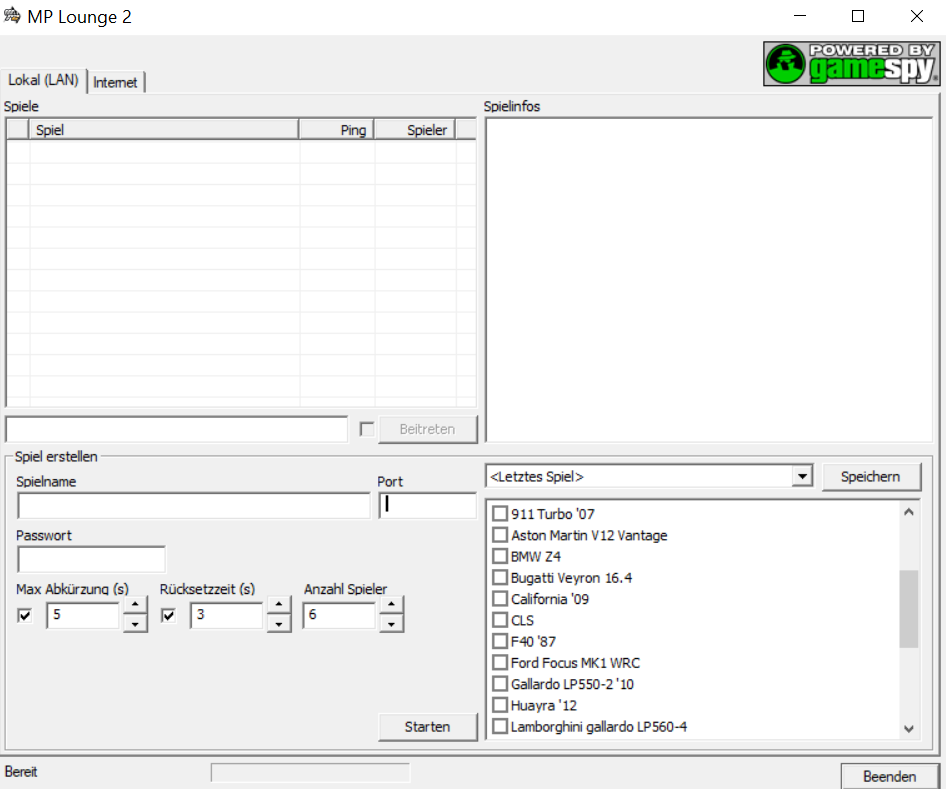

wir würden gerne das alte Spiel "World Racing 2" über LAN im Heimnetzwerk spielen, zwei Laptops.
Im Spiel gibt es eine EXE für Multiplayer, die scheint aber an Gamespy gebunden. Ich hänge mal ein Bild an.
Ich habe hier schon viele Sachen versucht, es scheint nicht mehr zu gehen.
Hat jemand dennoch eine Idee, wie es mit dem Tool oder einem anderen klappen könnte?

hallo, ja, einfach nur LAN im eigenen Netzwerk. Ich kenne mich mit Firewall nicht aus, habe aber bei beiden Laptops in der "normalen" Firewall-Einstellung jeweils für das Programm für den Multiplayer alles erlaubt, man kann ja nur Haken setzen bei Privat und Öffentlich. Wo kann man hier genauer so etwas wie einen Port einstellen?
Ich hatte schon versucht, einfach ein Spiel zu erstellen, das wird dann beim anderen nicht angezeigt.
Ihr habt ja noch nicht einmal ein LAN Spiel erstellt... Daher findet er auch keins..
Unten links Spielname und soweit eingeben starten dann kann der andere es suchen.
Das powered by gamespy zählt für den Reiter Internet..
Ja, das hatte ich ja versucht, leider wird es dann beim anderen nicht angezeigt.

eigentlich müsste auch kein Port eingegen werden denn die zählen ja erst ausserhalb vom LAN .. einfach ein GAME erstellen und der andere müsste es dann dort in der LAN Lobby sehen.
