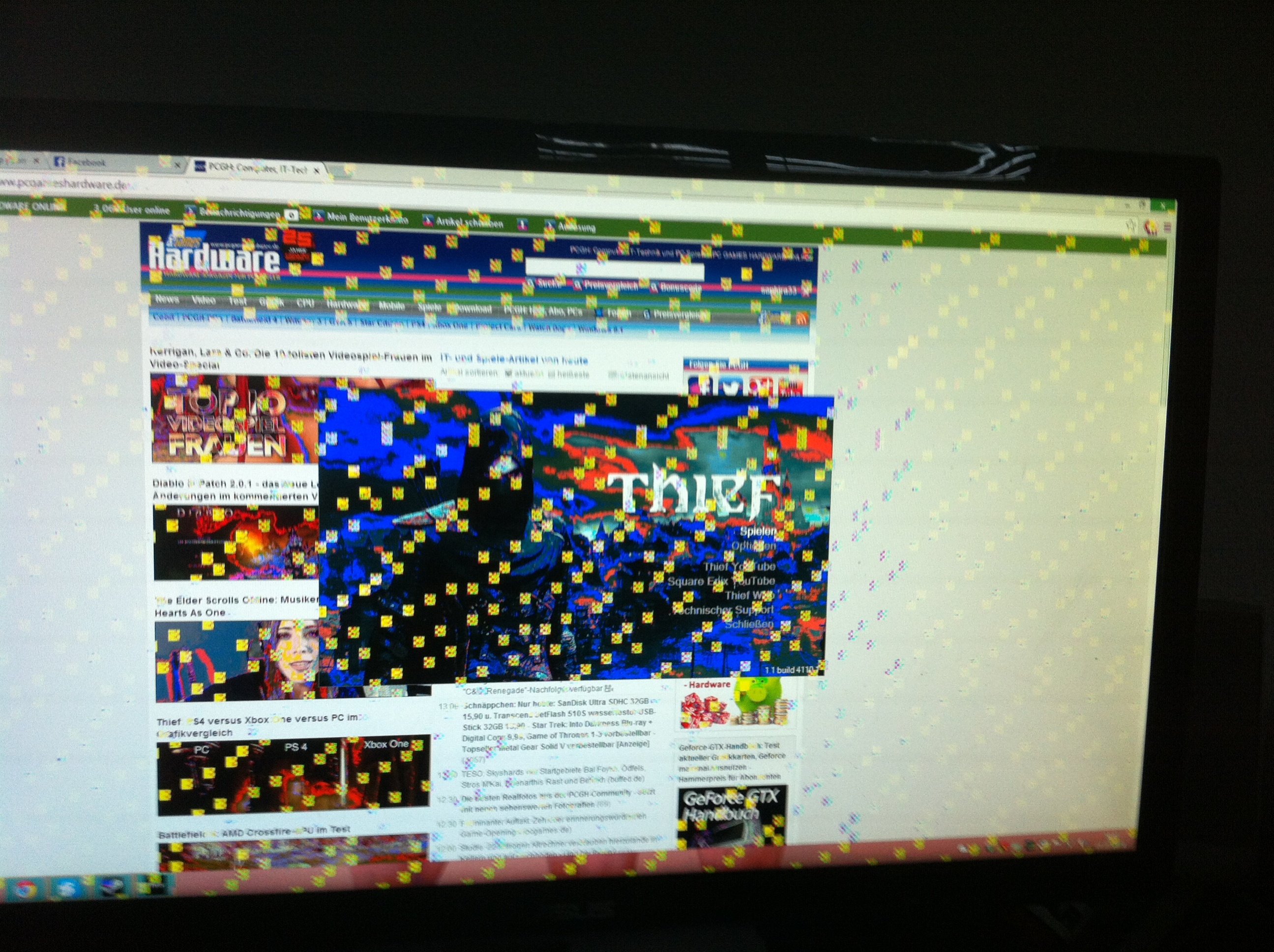

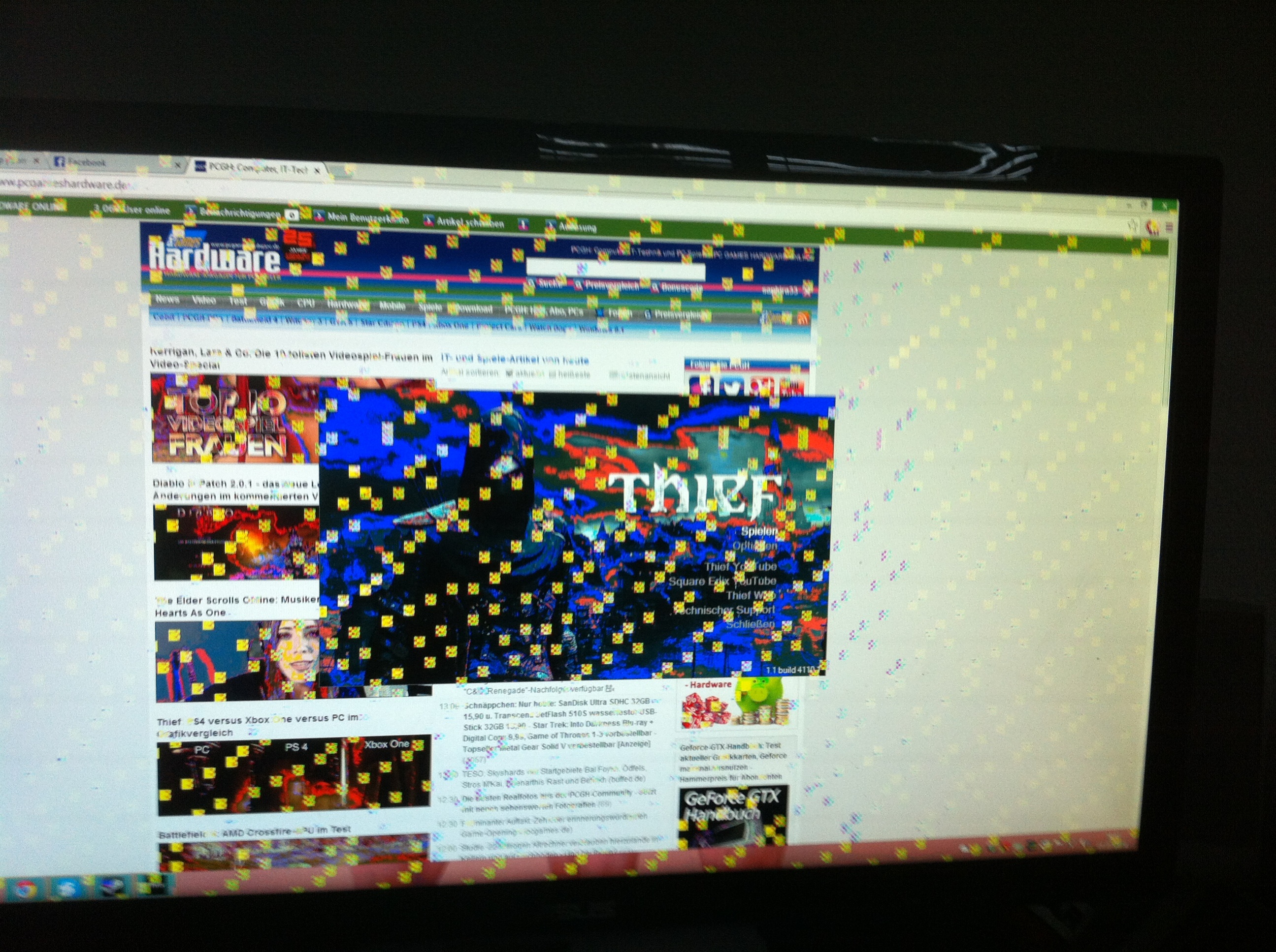

Grüße an alle,
seit 1-2 Monaten hab ich ein Problem mit meinem Rechner. Nach vielem google'n, durchlesen diverser Forenbeiträge und durchführen diverser Tests, wende ich mich jetzt an euch. Zum Problem:
Mein Computer zeigt in unterschiedlichen Zeitspannen und in unterschiedlichen Szenarien mehrere Anzeigeanomalien.
Das äußert sich in einer "Schwarzfärbung" des Bildes (siehe Bild), welche erst dann verschwindet, wenn ein Windowsfenster darüber gezogen wird.
Das Bild wird auch oft mehrfach "gestückelt" dh, dass Teile des Bildes doppelt oder mehrfach dargestellt werden.
Zudem kommt es vor, dass wenn ich ein Windowsfenster maximiere und es dann schließe (x), dieses noch dargestellt wird, obwohl es bereits geschlossen ist. Das lässt sich nur beheben, wenn ich wieder ein anderes Fenster darüber ziehe.
In videospielen treten ebenfalls Fehler auf.

nach einen Vram defekt sieht das nicht aus , sowas äußert sich eher so :
Ich denke eher an folgende Möglichkeiten :
1) Monitorkabel defekt : anderen kabel testen ( bzw anderen anschluss zb DVI und HDMI)
2) Monitor defekt ( anderen Monitor testen) - eher unwarscheinlich
3) eine nicht saubere Windows Installation samt treiber Problemen - das währe mein Tipp
Google mal nach einen Nvidia Driver cleaner tool , lass das durchlaufen und installiere erst dann den neuesten Nvidia treiber von der Hersteller seite

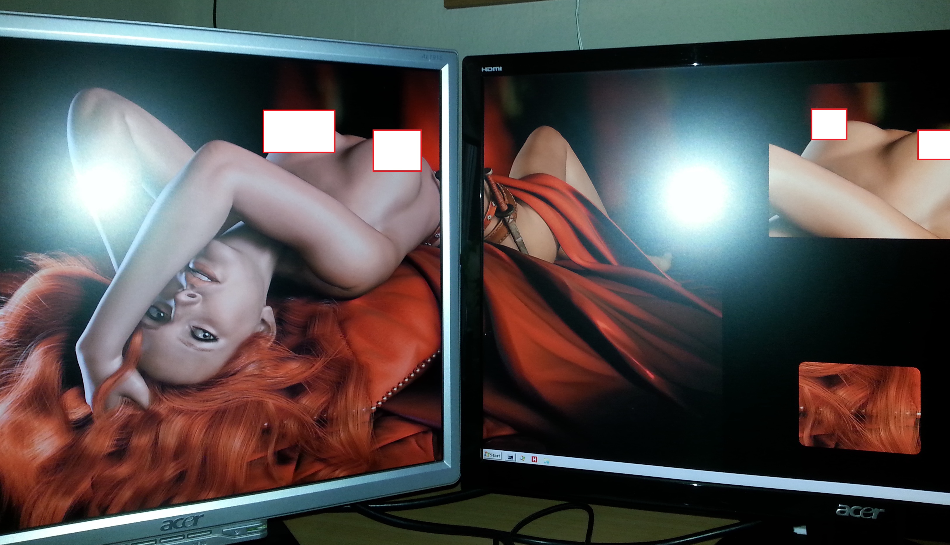

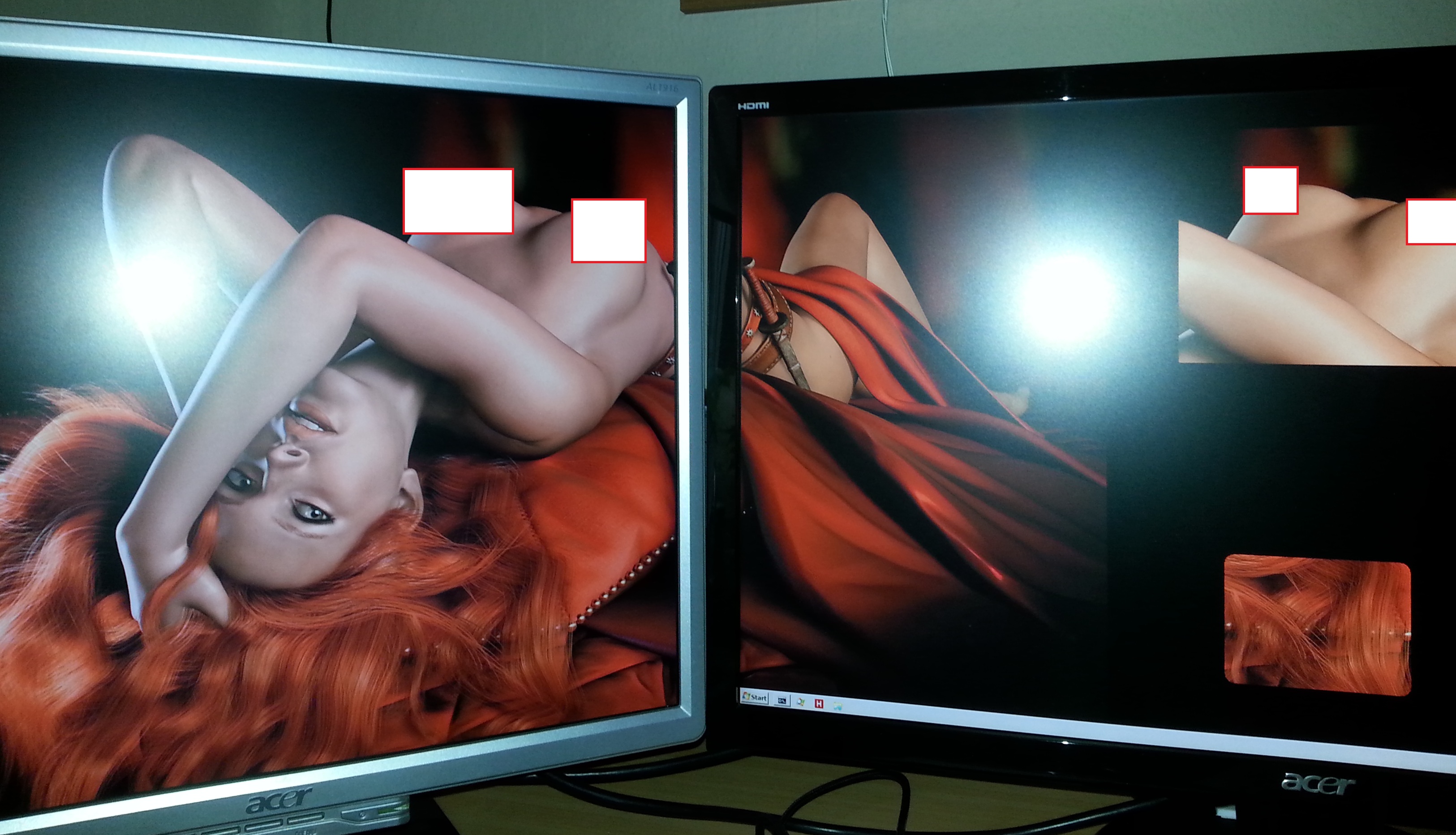

so schnell hätt' ich jetzt keine Antwort erwartet :) . Anderen Monitor hab ich schon ausprobiert (TV / HDMI). Selbes Problem.
Sieht man jetzt auf dem Bild vllt schlecht - es handelt sich um zwei Monitore, bei denen dieser Fehler auftritt.

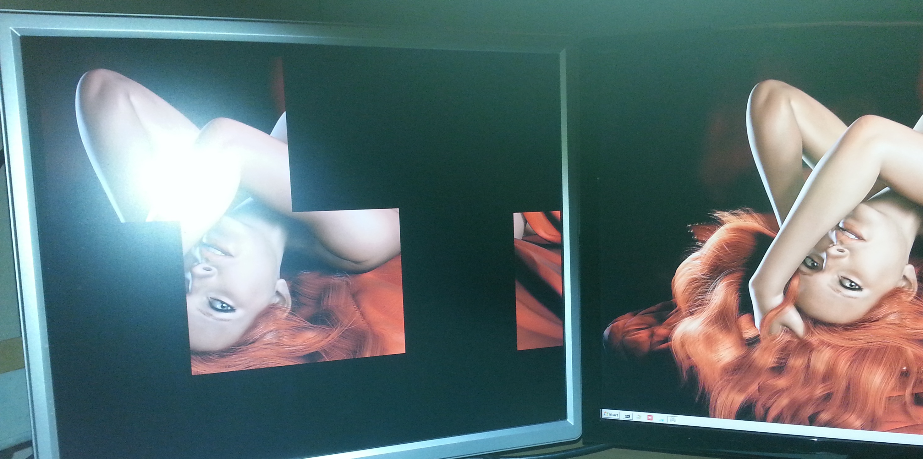

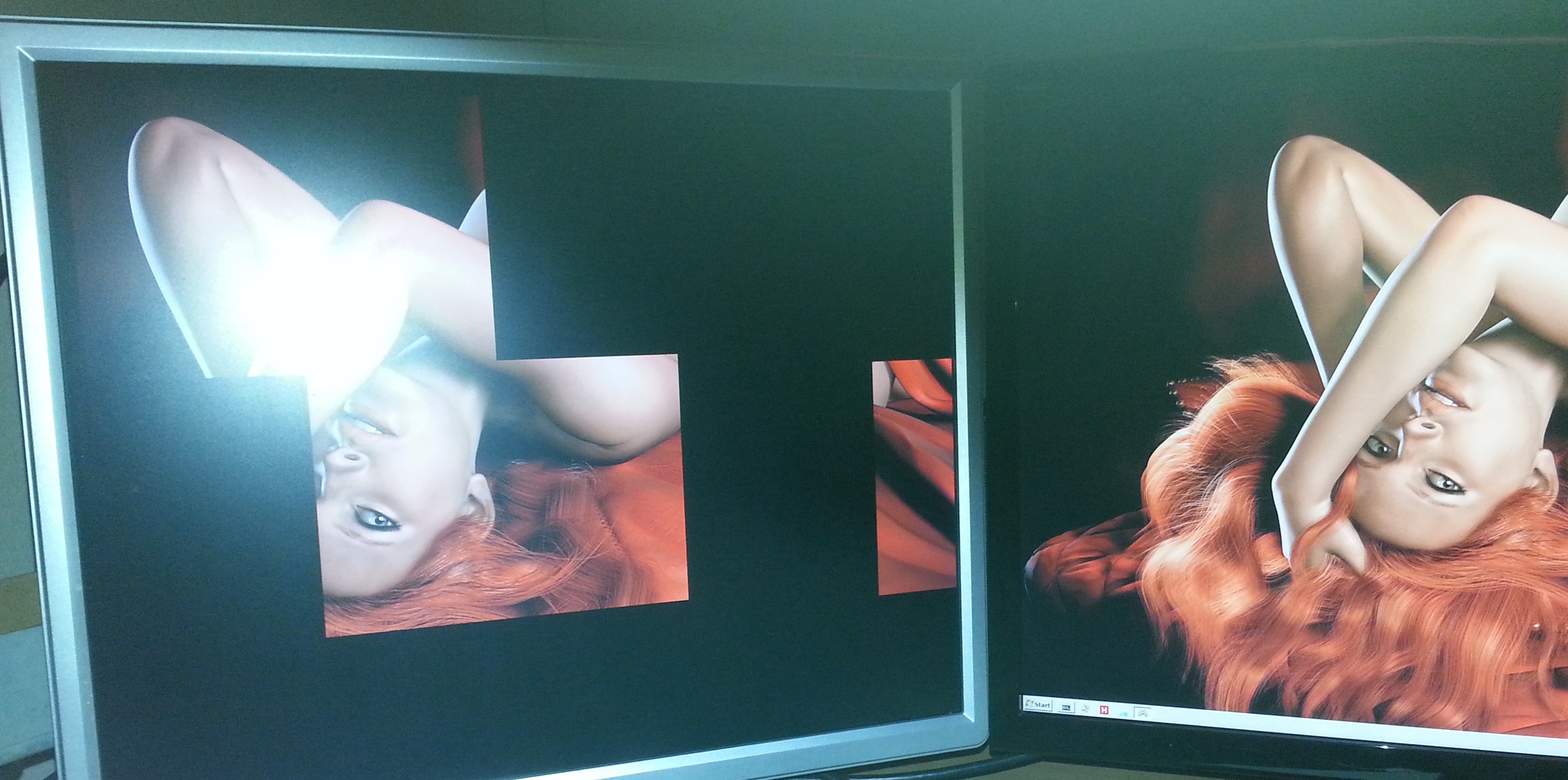

Edit2: So nächster Bildfehler gerade nach Reboot:
Ich hab das Bild zensiert =D
Anmerkung: Der PC brauchte etwas länger für den boot. Gefühlt 5 sec länger
intressant. also dieses flackern ist ein klares Indiz für die Wiederherstellung des "anzeige Treibers" geh mal in die System Protokolle und suche nach genau dieser Meldung. in dem fall muss weiterhin eine treiber inkompaktibilität da sein auch wenn das ausgeschlossen sein sollte
