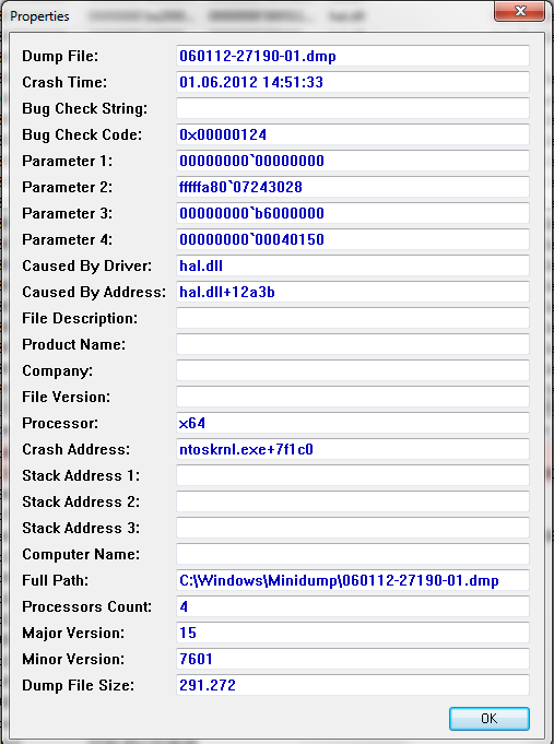

hier die Auswertung der dmp
WHEA_UNCORRECTABLE_ERROR (124)
A fatal hardware error has occurred. Parameter 1 identifies the type of error
source that reported the error. Parameter 2 holds the address of the
WHEA_ERROR_RECORD structure that describes the error conditon.
Arguments:
Arg1: 0000000000000000, Machine Check Exception
Arg2: fffffa8007249028, Address of the WHEA_ERROR_RECORD structure.
Arg3: 00000000b6000000, High order 32-bits of the MCi_STATUS value.
Arg4: 0000000000040150, Low order 32-bits of the MCi_STATUS value.

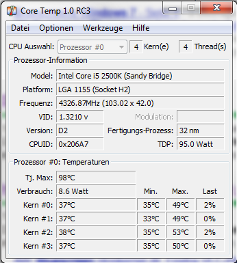

Dein System ist schon übertaktet oder Du benutzt den Boxed-Lüfter?
Also ich habe nichts übertaktet. Ja es ist die Boxed Version. Allerdings weiß ich nicht genau was das Asus EFI angestellt hat, oder evtl. der Turbomodus dort eine Rolle spielt.
Habe mich eben mal in der Energieverwaltung umgesehen im EFI. Die CPU Spannung liegt bei 1.170-1.180 V. Allerdings kann ich diesen Wert nicht verändern.
Hier noch der Core Ausschnitt aus dem Laufenden Betrieb im Windows.
