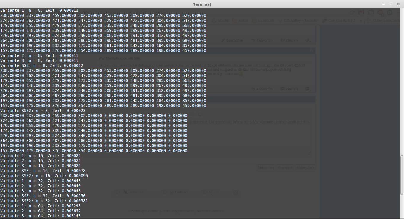

Bin gerade nicht am PC, vllt poste ich später noch die Konsolen Ausgabe
Hier die versprochene Konsolen Ausgabe:

hab dir meine mailadresse per pm geschrieben. schick mir bitte mal den ganzen code zu (inkl main und i/o), dann versuch ich das problem zu finden :)
