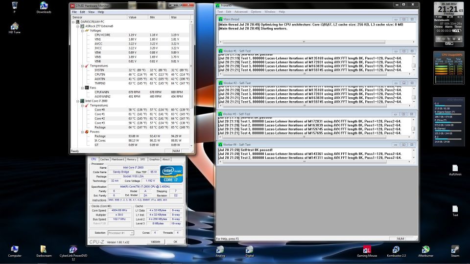

Ich gebe dir mal ein Beispiel wie es aktueller nicht sein könnte. Habe einen I7 2600 weil ich ihn richtig günstig bekommen habe (gebraucht).
Mein Pc ist absolut auf leise getrimmt ohne dabei langsam zu sein, also habe ich am Multi und BCLK geschraubt und bin nun auf 4GHz trotz Offset Absenkung (HT ist noch deaktiviert):
